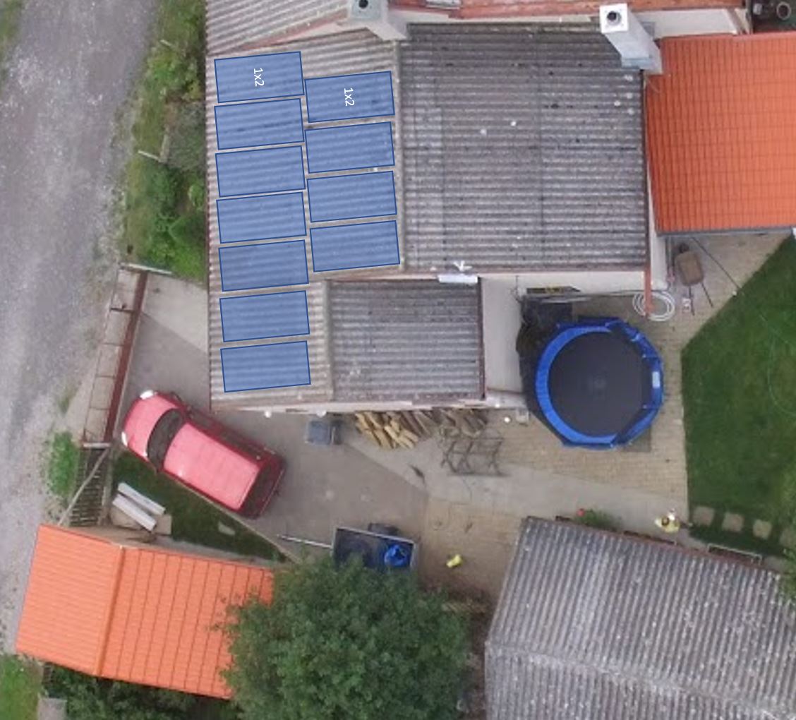

- k dispozici střecha na cca 11 panelů, sklon 15, orientace 160°(20°východně od jihu), absolutně bez stínů. Pak další střecha na garáži a zahradním altánu - ale ty jsou víceméně stíněné budovami a stromy

- Montoval někdo FV na střechu s eternitem? Jde o velké desky s velkou vlnou. Mám pochybnosti, jestli to lze připevnit na dlouhé kombivruty a jestli se mi povede trefit krokve.

Re: FVE jako UPS, ekonomicky smysluplná
Pro představu přikládám fotografie. Vlevo vpředu je dům. To červené vpravo je přístřešek na auto, zatím je garáž a úplně vzadu je "zahradní altán".
To červené za domem je kotelna+sklad dřeva.
Garáž i altán mají stíny od stromů, domu i souseda na východě. Na ten přístřešek na auto by se vešly 4 panely, ale stíní na to betonový sloup.
Když by se podařilo sehnat nějaké "staré" panely za zlomek ceny, jsem ochoten ten eternit na garáži i altánu beze zbytku vyměnit za panely.
Na dům by se něco vešlo na jižní fasádu do úrovně druhého podlaží - ani tam není v zimě stín.
- letecky snimek z mapy.cz
- letecka.jpg (60.95 KiB) Zobrazeno 7562 x

Díval jsem se ba fotku střechy - ty eternitový vlny popraskají hned, jak na ně někdo stoupne. Takže si k ceně fve připočítej ještě novou krytinu...
Když vidím megaprojekt, tak je mi jasný, že nastoupila solaritida a ekonomika je úplně na posledním místě...

Ty eternitový vlny mají moji rodiče na baráku, opatrně po tom chodit jde. Nejlépe po tvrzených deskách polystyrénu která to roznese na větší plochu.
Kdyby ty eternitový vlny někdo chtěl, tak se jich rádi zbavíme. Plánujeme tam na jaře novou střechu. Je to u Hodonína.

Ten eternit je docela OK. S velkou opatrností se po tom dá chodit. Měli jsme to i na části střechy u rodičů. Při montáži počítám s tím, že bych první tyč udělal ze žebříku a pak tam seděl na desce polystyrenu. Nová krytina je taky jedno z řešení. Ale pak už by to byl ten megaprojekt.. (při té příležitosti vyměnit oplechování, zvětšit přesahy pro budoucí zateplení, upravit okapy..)kodl69 píše:Díval jsem se ba fotku střechy - ty eternitový vlny popraskají hned, jak na ně někdo stoupne. Takže si k ceně fve připočítej ještě novou krytinu...
Solaritida ještě nenastoupila. Ale protože dělám ve vývoji, baví mě počítat. A nemůžu se zbavit dojmu, že ceny komponent už klesly natolik, že to je ekonomicky reálný. Ale fakt je, že na prvním místě je UPS pro kotelnu. Po posledním rozhovoru s přítelem od ČEPSu jsem podstatně znervózněl, že bysme mohli zůstat v domě bez tepla. Krbový kamna už jsem dávno prodal.
