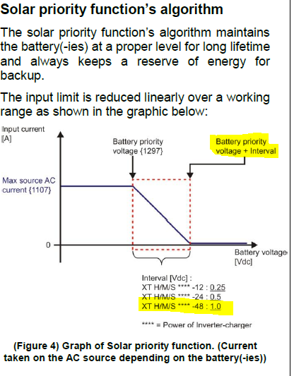

Tak, svět není dokonalý, jedna bitva vyhrána, ale v daném nastavení trvá ta "vlastnost" Studeru, že při sepnutém transfer relé nabíjí trochu ze sítě i při zakázaném chargeru. To už se tu myslím ale řešilo, jdu pátrat.

jj resilo,je to tak neda sa upravit,dobré na dni temna aspon udrzi baterie na priorite,mam to tak devet rokovmarsal64 píše:Tak, svět není dokonalý, jedna bitva vyhrána, ale v daném nastavení trvá ta "vlastnost" Studeru, že při sepnutém transfer relé nabíjí trochu ze sítě i při zakázaném chargeru. To už se tu myslím ale řešilo, jdu pátrat.

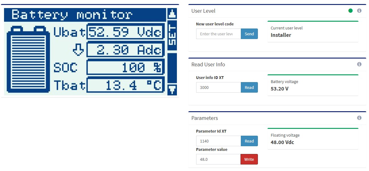

Nabíjanie zrusiš tak že: povol nabíjanie, napätie nastav na nízke napätie a prestane dobíjať... Ja mám nastavené na 48V float a pohoda.

Bingo! Díky moc!

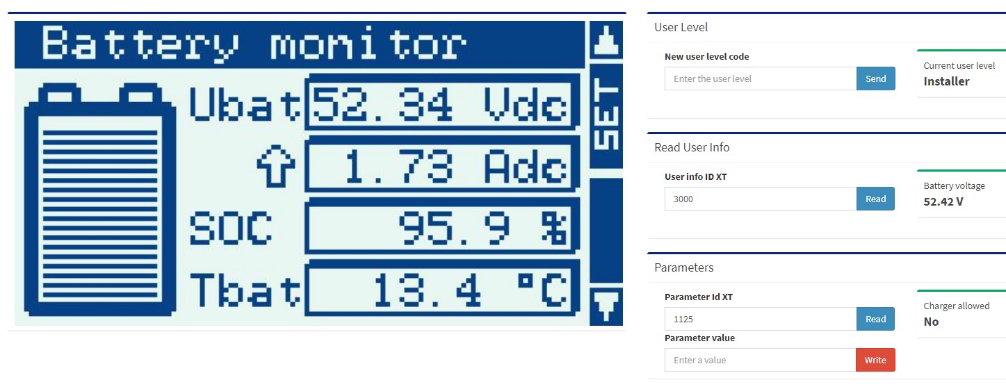

Jasné, díky, zkouším mimochodem právě nabíjení ze sítě a k tomu hned dotaz týkající se 3f zapojení:mobilik píše:Nieje zaco.
Ak potrebujem nabíjať, iba zvýšime cieľové napätie a vybavené... Síce ešte AUX rele prepnem a nabijam.
zjišťuji, že mi 3xXTM (3f) vůbec nefunguje jako "třífázová nabíječka" - na plný výkon nabíjení t.č. 38A do baterie funguje prostřední ze tří XTM, ostatní dva mají po 200W. Takto se 3f opravdu má při nabíjení chovat?

Takže jsem dneska ještě experimentoval a zjistil, že bohužel v mém případě neumím zkombinovat Charger = Yes (a nastavený nízký float podle rad mobilika nebo berta) s hladkým přepínáním. Takže Charger 1125 na No a holt akceptuji ono "malé" nabíjení i ze sítě (ukazuje cca 1,75 - 2A).
Dále jsem zjistil, že v příspěvku https://forum.mypower.cz/viewtopic.php? ... 60#p143161 je blud: tvrdím, že vypínám SmartBoost, ale ve skutečnosti je zapnutý (jak lze ověřit i z přiloženého CSV). Takže intuice DanoP byla správná a uzavírám, co funguje v mém případě pro hladké ruční nebo automatické přepínání transfer relé:
1125 No
1126 Yes
Ještě postnu opravu toho svého příspěvku, včetně rozšíření, protože v tom původním leccos chybí. Díky moc všem!
1125 No
1126 Yes

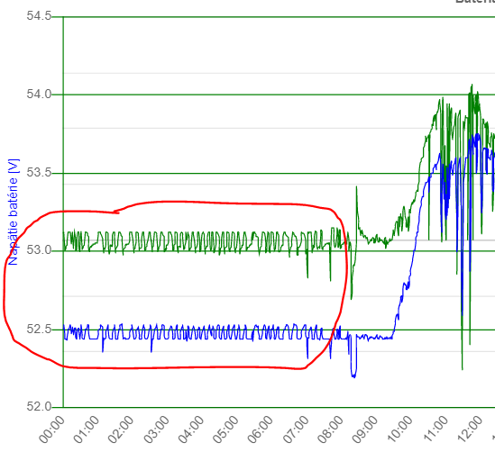

Ja s tym boostom fungujem uplne v pohode a nie je to ze stale dobija bateriu, napatie sa u mna ustali na cca 52,45V
Z obrazku vidno ze napatie na baterii osciluje v rozsahu 52,43 - 52,50V, podobne aj prud z/do baterie. Battery priority voltage {1297} mam nastavene na 51,4V. Plny "vykon" vsak dosahuje battery priority az pri napati o 1V vyssom.

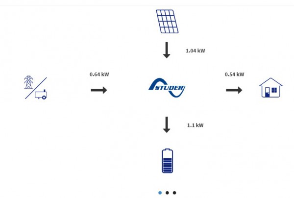

FYI Studer, vypnutá battery priority a charger
Podělím se s jednou ze zkušeností, které sbírám v medových týdnech provozu domácí FVE. Na obrázku níže je vidět, co se právě děje v situaci, kdy:
- je vypnutá Battery priority, je vypnutý Charger, řízení spínání transfer relé nastaveno podle SOC
- momentálně je sepnuto transfer relé, protože dříve bylo dosaženo spodní nastavené hladiny SOC
- není ještě tedy dosaženo horní úrovně SOC pro vypnutí transfer relé
Panely dodávají tolik, že by to momentálně dům uživilo. Nicméně energie z panelů je použita pro dobíjení baterií (k ní se přidá malý proud, který do baterie teče z DS i při vypnutém chargeru) a spotřeba domu je tak živena stále ze sítě přes transfer relé. Je tedy (téměř) zachováno, že "chci nabíjet pouze z baterií" a baterie začne (spolu s panely) fungovat jako zdroj pro dům až po dosažení horní úrovně SOC.
Účelnost takového nastavení je samozřejmě k individuální úvaze, výhodou může být menší cyklování baterií.

Ano, toto je přesně ta nectnost práce bez BP. Podle mě se té BP zbytečně bráníš. Je taky otázka, jak dobře ti bude fungovat. Já jsem z toho prvního pokusu nebyl zrovna moc nadšený.
- beethowen
- Příspěvky: 868
- Reputace:153
- Bydliště: Brno-venkov
Re: Kozel solárníkem
Přesně tak. Toto by řešilo battery priority na nějakou rozumnou minimální hodnotu napětí baterie. Pod tou hodnotou se bude snažit každopádně nabíjet, nad hodnotou B.P. by to šlo do spotřeby. Je tam tedy pásmo asi 1V, kde se o to proporciálně dělí.

Rozumím a děkuji!
Edit: hmmm, funguje batery priority v paralelu?
Cit manuál: "1296 Batteries priority as energy source (Not in parallel)"
- beethowen
- Příspěvky: 868
- Reputace:153
Tady bohužel nedokážu sloužit, nemůžu skusit, mám jenom jeden.marsal64 píše:Rozumím a děkuji!
Ale vím, že určité věci, které Studer nedoporučuje, nebo nemají fungovat, tak jdou.
Tady bude asi problém spíš pokud by byly zapnuté nabíječe u těch paralelních Xtenderů. On totiž neměří proud na DC straně Xtenderů, jenom celkový přes BSP, alespoň tak to vidím. A asi může být problém v správném dělení těch proudů. Chce to zkusit.
viewtopic.php?t=5358#p103484
viewtopic.php?t=4136#p72550
- luge
- Příspěvky: 773
- Reputace:40
- Bydliště: SK
Fungujemarsal64 píše:Rozumím a děkuji!
Mam dva paralelne 1296 Yes , 1125 No
