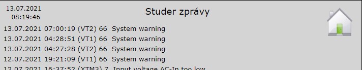

Hlásím se do klubu 66 System warning. Začalo mi to dělat od včerejška, kdy jsem:
- provedl update firmware na 6.76, včetně XCOM-LAN a XCOM-232
- přidal jeden XTM (tj. trochu se prodloužila CAN sběrna)
- udělal kompletní reset (přejmenování adresáře 02 na 03) a ručně znovunastavení.
Při znovunastavení jsem VT neměnil, kromě základních věcí jako float napěti a omezení nabíjecího proudu pomocí BSP (máte také BSP nebo je to na BSP nezávislé?)
Skutečně to vypadá, že hlášení chodí "za světla", alespoň přes noc hlášení nebyla.

Re: studer XTM 4000-48-01
Po nastavení 10001 na "8" (=48V, z původního Automatic) se včera večer a dnes ráno počet "66 System warning" velmi výrazně zmenšil. To by podporovalo verzi "FW bug". Nevím ale zatím, jestli je to tím přenastavením nebo tomu pomohla (také?) nezatažená obloha...marsal64 píše:Hlásím se do klubu 66 System warning.
Uvažuji ještě o každodenním rituálu - postavit se před Studery a pronést "abraka dabra", nebo něco podobného. Třeba pak vymizí hlášení typu 66 úplně.

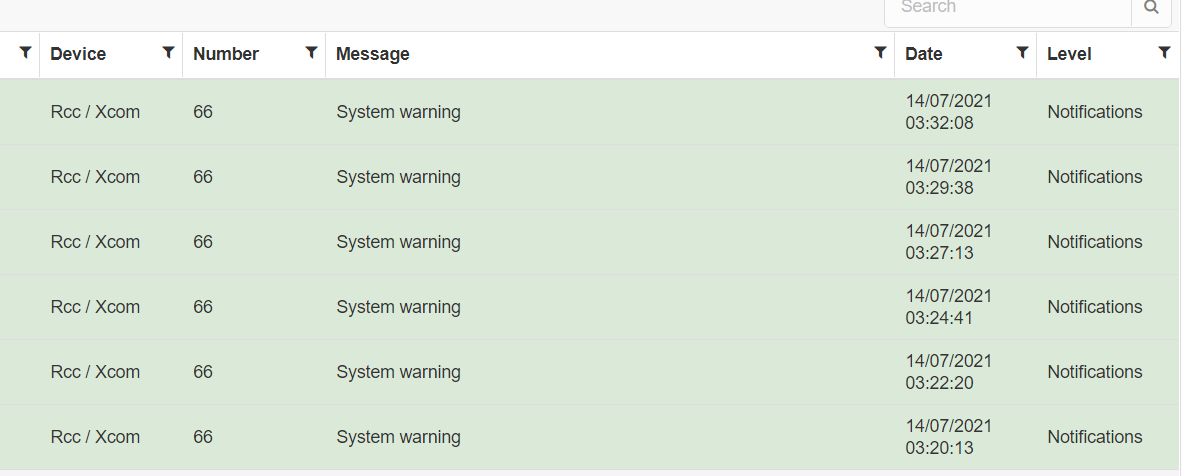

Aky je rozdiel v paneloch, nastaveniach pre VT1 a VT2 ?
Lebo ten warning sa castejsie vyskytuje u VT1.
Terminatory su OK ? T alebo O
DIP switche ? - 6 az 8 - Can speed / 10 kbps - 1 Mbps /
Jumpre ?
AKo je nastaveny cyklicky write ?
Jumpre ?
Hloupébol-St píše:Mě to hlásí 66 u RCC a to nonstop ve dne i v noci.
"Mých" 66 z VT podle zkušeností dnešního podmračeného a deštivého rána parametrem 10001 odstranit nejde :-/. Ale informace, kdy se VT probouzejí/usínají je vlastně zajímavá, ne
Napadá mne jedině zkusit překabelovat (větší citlivost nového FW na chyby CAN??) a nebo počkat na nové FW.
Mám mimochodem vše origo Studer, nemám Fangpsuny.
A ještě mimochodem - včera byl u nás hoodně bouřkový večer a "Input voltage AC-In too low" přišlo tak 20x.

- Lokalita:SO, SK
U CAN by sa mali pouzivat nie klasicke CAT5 100 Ohmove ale 120 ohmove.
Zasada je nemiesat kably.
A tiez ak je velke rusenie, pouzit krutene, ale zase nemiesat s inymi.

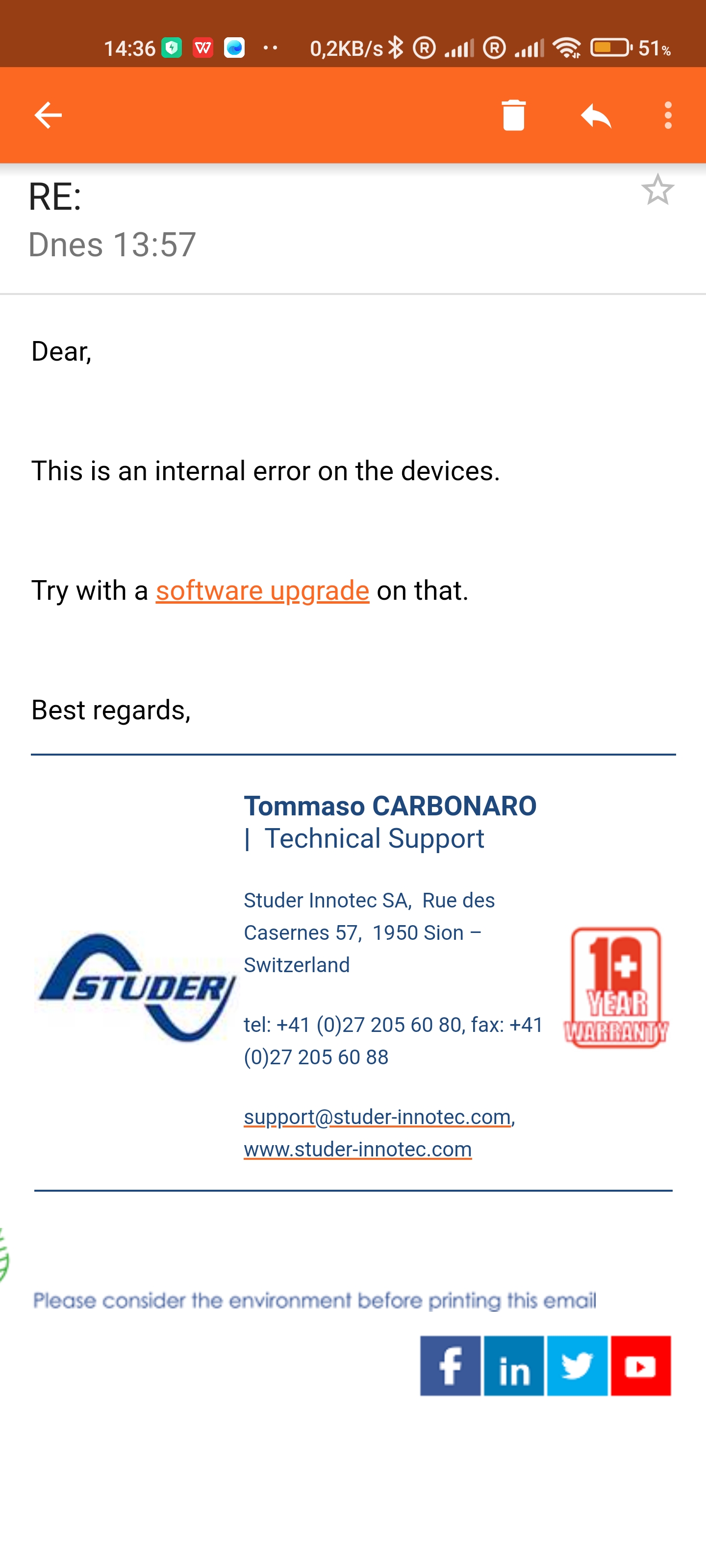

Odpověď z podpory Studer na dotaz co znamená chyba číslo 66 - překlad :
Milý,
Toto je interní chyba zařízení.
Zkuste s tím upgradovat software.
s pozdravem.
Milý,
s pozdravem.
faq-sw-upgrade-2(1).pdf- (108.28 KiB) Staženo 268 x
