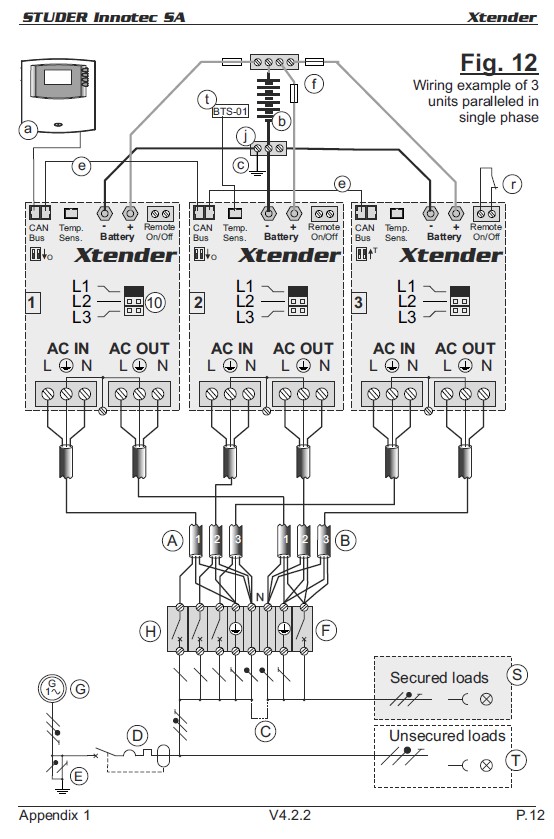

V budovaném ostrovu plánuji využít 3x XTM 4000-48 jako měnič, paralelně do jedné fáze. Paralelní zapojení s AC-IN z jedné fáze je srozumitelné - viz obrázek z manuálu.
Neplánuji vůbec využívat transfer relé, SmartBoost, apod., uvažuji automatický 3f přepínač sítě měnič---DS do domovního rozvodu (přepnutí z měničů = propojení všech fází dom. rozvodu). Budu ještě ověřovat, zda přepínač zareaguje rychle na to, že se XTM vypne v případě, že bude nízké SOC (řízeno pomocí PLC) a pokud při nabití baterek PLC zase Studer zapne, zda přepínač se automaticky dostatečně rychle přepne z DS na měniče.
K vlastnímu dotazu: pokud bych občas chtěl 3x XTM využít i jako nabíječku baterií (s vyřazenou funkcí měniče), je možné při instalaci AC-IN napevno zapojit každý na jednu fázi a mít tedy ve výsledku třífázovou nabíječku (á la kybos - závist)?

Já nevím, ale mít 3 Studery a přepínat kolem nich přepínačem fází je dost divné. Já mít doma takové složení a přivedeny 3 fáze, tak ty Studery zapojím normálně v 3f zapojení. Máš k dispozici 3 nabíječky tuším po 50A a 4kW výstupního výkonu na fázi. Proč je dávat paralelně. Pokud máš přívod 3x25A, tak máš stejně jenom 3x 5,8kw z DS.
Asi chápu nějaké obavy z přetoků, ale u toho Studeru bych se fakt nebál. Mě když přepne na síť, tak vždy něco bere ze sítě navíc než je spotřeba a tím nabíjí baterky (tak cca 70W). Nemusíš jet nutně se sepnutým transfer relé pořád. K síti se připojíš jenom při přetížení, vybitých bateriích, nebo když chceš ze sítě nabíjet.
Ještě bych tu koncepci zvážil.

Re: Studer Xtender - 3f nabíječka baterií a 3p 1f měnič?
Presne tak súhlasím s bethovenom.
Je to iná mašina, zbytočne komplikujes to co už má v sebe.
Ber to tak ze ak nastavíš prepínanie pri prázdnej baterke, čiže prifazovanie k sieti, tak to bude už väčšinou tma a zle počasie a tam pretoky už vážne nehrozia. A zatiaľ pretoky asi nikto nezaznamenal sa mi vidí.
A pri nabíjaní ak vybehne SOC na istú úroveň späť odpojiť transfer rele.

Jít standardní studeří variantou je opravdu lákavé. Nicméně tomu rozumím tak, že s ní nelze realizovat legálně požadované "galvanické oddělení" (ať už si o tom myslíme cokoli) a v případě přepínače sítí se o "galvanické oddělení" jedná a označení "ostrov" je místě.
Našel jsem i další výhodu pro využití přepínače sítí: XTM se může pak řízeně vypínat při přechodu na DS a pak sekvencí zapnutí XTM - přepnutí přepínače jít zase zpět na měnič. To umožní minimalizovat vlastní spotřebu měničů, jakkoli malou.
Tři paralelní Studery do jedné fáze (resp. do propojených všech fází domovního rozvou) umožní s XTM 4000-48 to, co mám odpozorováno z už několikaměsíčního průběžného měření spotřeby (https://forum.mypower.cz/viewtopic.php? ... el#p122297): 8,5 kW příkon není občas u nás doma problém (trouba + varná konvice + topinkovač + ...).
Zatím tedy pracovně uvažuji z dlouhodobého hlediska o postupu:
1. Přepínač sítě, jeho řízení pomocí SOC z PLC, vypínání a zapínání XTM rovněž pomocí PLC. Počítám v průběhu roku průměrně 1x denně přepnutí na a z DS --> hlídání životnosti přepínače sítí :-/.
2. Vyřízení legálního připojení.
3. (za řekněme 2 roky) Předrátování na 3f + zřejmě dokoupení jednoho XTM pro posílení nejzatíženější fáze
Stále o studeřím světě vím málo, komentáře vítány, díky.
proč nepoužívat Smartboost ?mobilik píše:Na to je fórum.
Nie vážne studer sa nastaviť ako chceš zbytočne si to komplikovať.
kdo si hraje nezlobí

mopadzi, svůj důvod jsem přece uváděl výše:mopadzi píše:proč nepoužívat Smartboost ?
marsal64 píše:Jít standardní studeří variantou je opravdu lákavé. Nicméně tomu rozumím tak, že s ní nelze realizovat legálně požadované "galvanické oddělení" (ať už si o tom myslíme cokoli) a v případě přepínače sítí se o "galvanické oddělení" jedná a označení "ostrov" je místě.

Měl jsem teď na toto téma rozepsaný dlouhý příspěvek, ale nějak se mě vypařil než jsem ho odeslal.mopadzi píše:proč nepoužívat Smartboost ?mobilik píše:Na to je fórum.
8,5kW na každou fázi pomocí 3xXTM, DS a Smartboost není problém. U DS a 3x25A jistič to nevychází.
Co se týče galvanického oddělení, je to nesmysl. Nelze přeci galvanicky oddělit PEN. Nebo se ostrov má provozovat v síti IT?
Přepínač sítí není o nic moc lepší ke galvanickému oddělení než relé v Studeru.

Hmm, no ak si chcel to chcel takto, tak si nemusel kupovať drahé STUDERy, ale nejaké iné meniče, hocaké ktoré majú nízku spotrebu naprázdno a sú to len meniče, nič viac.
Aj keď síce tieto ponuky čo boli v DE sú neprekonateľné.
Myslíš že by ti časom prišla nejaká kontrola priamo až k meničom a pozerala na zapojenie? Určite ti do domu nevlezú.

Ano, nepovažuji se za přeposraného člověka, argumentům v tomto vlákně zcela rozumím a díky za ně. Ale nějak se mi prostě pozdává jít cestou "když nemusím, nedráždím". Možná hraje roli moje historická zkušenost z podzemní církveDagus píše:Určitě nevlezú, no tuhle jistotu teda fakt v našem státě nemám. Drzost lidí je neomezená.
A díky tomu, že chystám ono možná "nadbytečné" programování s Foxtrotem, mohu od začátku uvažovat i "nestuderově".
Technicky jde o malou komplikaci, ač jsou i nevýhody tohoto řešení (nesfázování DS a měniče při přepnutí s potenciálními problémy v indukční zátěži nebo rány, které přepínač vydává).
Tak si to do nového roku ještě nechám odležet v hlavě.
