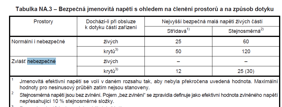

Nechal jsem se přezkoušet z vyhlášky 50 minulý týden a tehdy ještě platila tahle tabulka: Možná se to od té doby změnilo, asi to nestačím sledovat. Já své LiFePO provozuji v prostorách normálních a nepřekračuji limit 60V na živých částech a proto si myslím, že i v prostorách nebezpečných by takové napětí vyhovělo normě, ze které jsem byl zkoušen.Matess píše:Co se týká bezpečného napětí je to 25V AC a 50V DC max, což 48V baterie nesplňuje, jelikož se nabíjí obvykle někam k 54-59V, ale zbytek co padl platí...

změnilo, tabulka je z normy platné do roku 2000... V současnosti platná ČSN 33 2000-4-41/ed.3 už nikde nemá zařazení prostor, takže prostory normální, nebezpečné a zvlášť nebezpečné už neexistují. A nebo je to v jiné normě...
V 4-41/ed.2, co platí posledních pár týdnů, to je drobek jinak: ale pořád podobně. Jak se určuje potřebné ochranné opatření nově u instalací nejpozděj 07.07.2020 kdy platí 4-41/ed.3 bezvýhradně, netuším. A mám dojem, že to netuší nikdo.

opakuji, tahle tabulka platí do 7.7.2020. V novější verze neexistuje, protože neexistují prostory nebezpečné a zvlášť nebezpečné.
