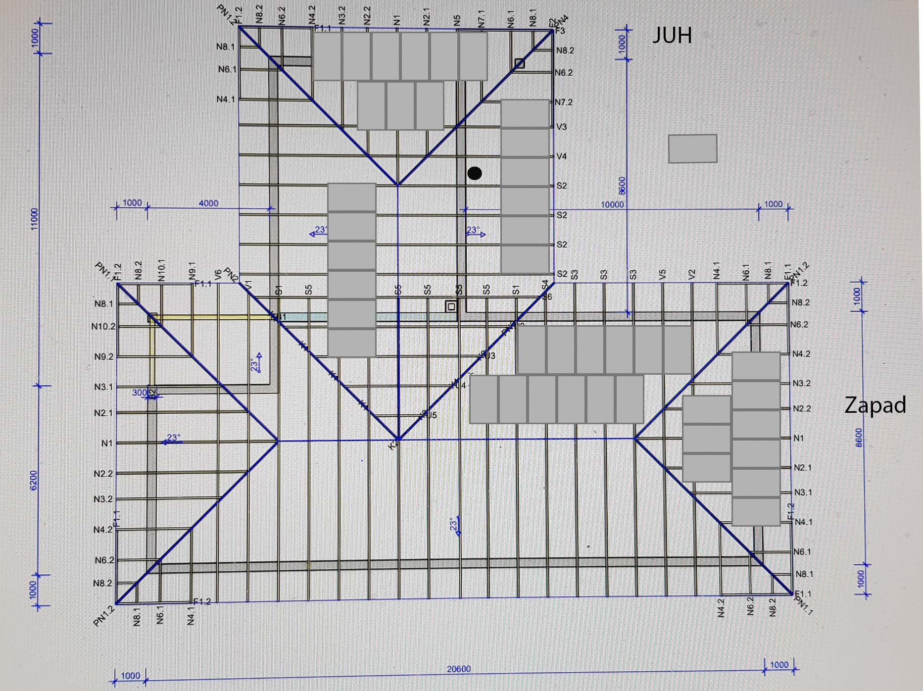

Prosím ta, na 5058 moze byt max 4000W fv pole co je 14 275W panelov.Vitek píše:ty jo mas tak krasně řešený barák jen jih měl být na té dlouhé straně...
Ked mi bude svietit na vsetky panely v rovnakom case i ked nie kolmo, tak mi to vychadza na 18 panelov, co by ho mohlo pretazit.
Ako by so to riesil?

zdar, no v jednu chvíli jsem měl 39 panelů na tom jednom PIP 5048. ted už to mám rozdělené. 2x pip 5048
vyrobce mě upozornoval že muže výt panelů kolik chce. jen to nesmíš přetížit. nevím jak to ochránit... lze nakoupit regulátory třeba makeskyblue 60A, a to se dá už za levno pořídit. taky jeden mám ale nepoužívám ho ...

valbova střecha - to nejhorsi co muze clovek pro (vlastne proti) FV udelat. Chtelo by to trojuhelnikove FV panely a pak teselaci.

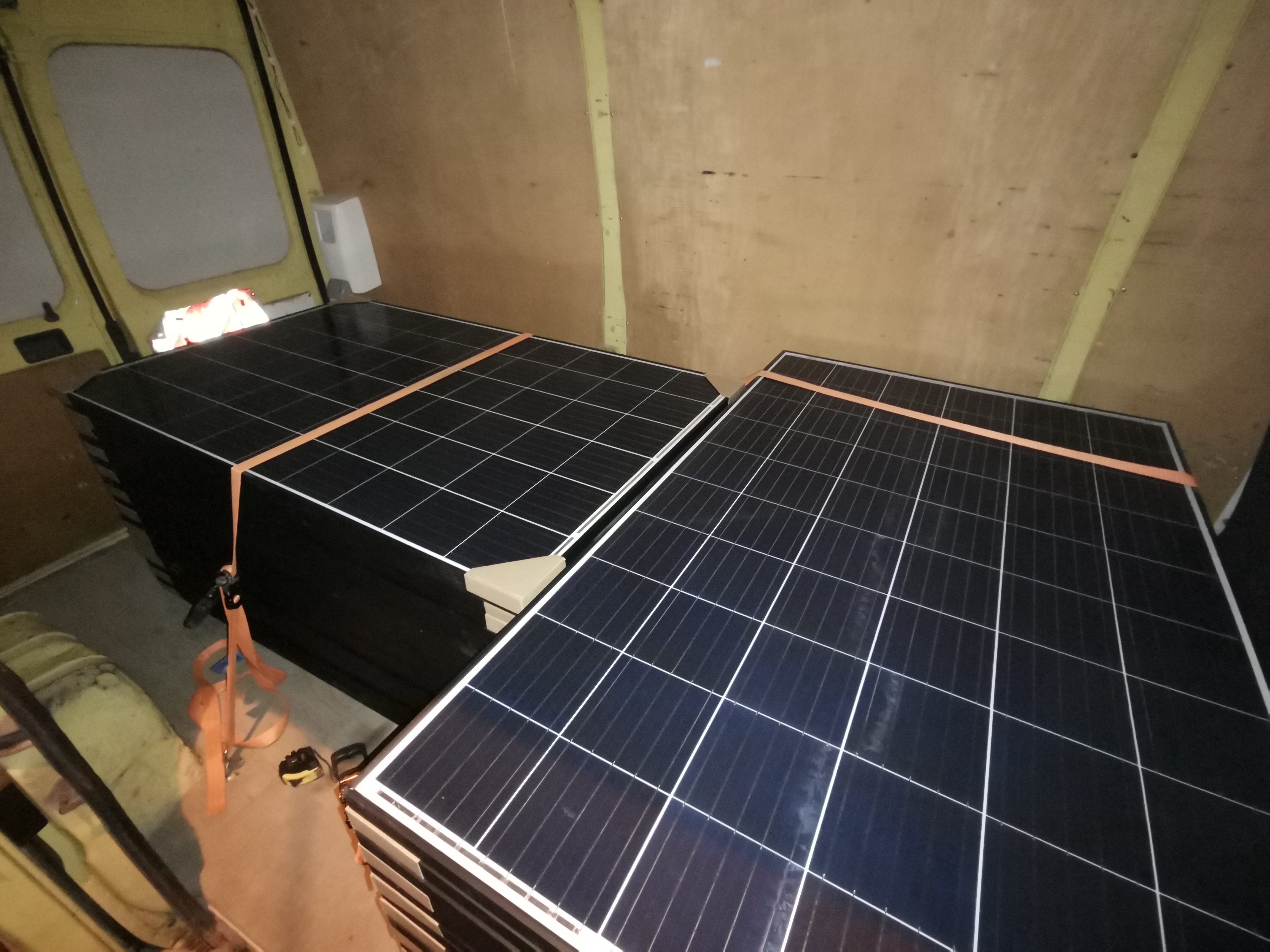

Projekt zacal nakupovanim
Nakoniec som si povedal, ze nahodim 42 panelov, tak som ich dnes doviezol

Pěkně si to rozjel,jaké máš a od kaď+cena? Já zase marně zháním 5048MSD a ani verze MS není skladem bez cla a výpalného teď.

https://dom.bazos.sk/inzerat/107227135/ ... y-280w.phpmarko250 píše:Pěkně si to rozjel,jaké máš a od kaď+cena? Já zase marně zháním 5048MSD a ani verze MS není skladem bez cla a výpalného teď.
O mesiac Samsung sdi a ked to vsetko budem mat na kope tak vyleziem na strechu a nahodim panely.
A potom objednam 5048ky.

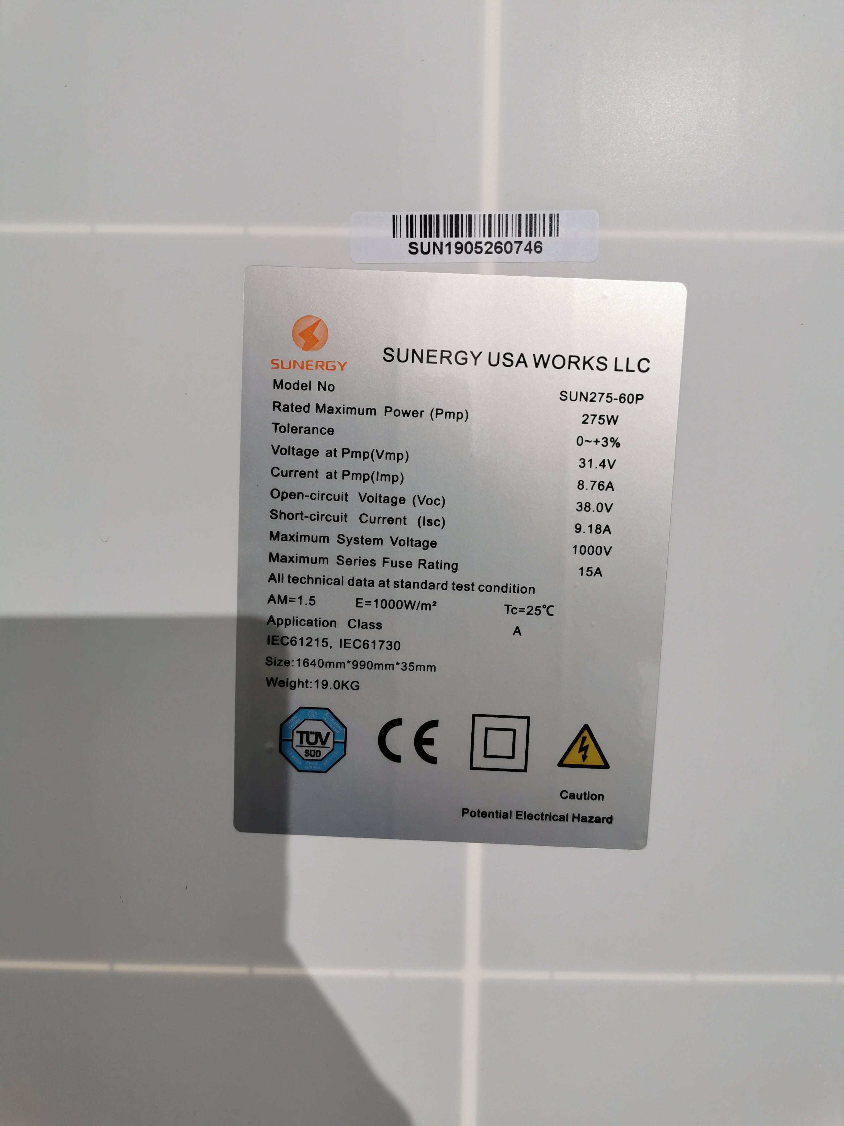

Kupil som tie panely nadomnou a 2 nshodne eom premeral a neviem ci je to koser.
Pri 0C, 45stupnov sklon, cisty juh a obloha mi jeden daval napatie naprazdno 35, V (druhy 37,5V) oba zhodne 6,3A v skrate.
Nebudu tam zle clanky?

těch 35V je podezřelejch. Chtělo to ještě reostat a modelářskej měřák, pro rychláý otestování Pmpp, ale v tomhle počasí to slunko díky nízkýmu úhlu a tím dlouhou cestou světla skrz atmosféru, dává míň. Naopak při teplotě 0°C be mělo být napětí naprázdno ještě vyšší, ale stačí nepatrnej stín na spodním konci panelu a nedoměříš. 37.5V by mi přišlo v pohodě.

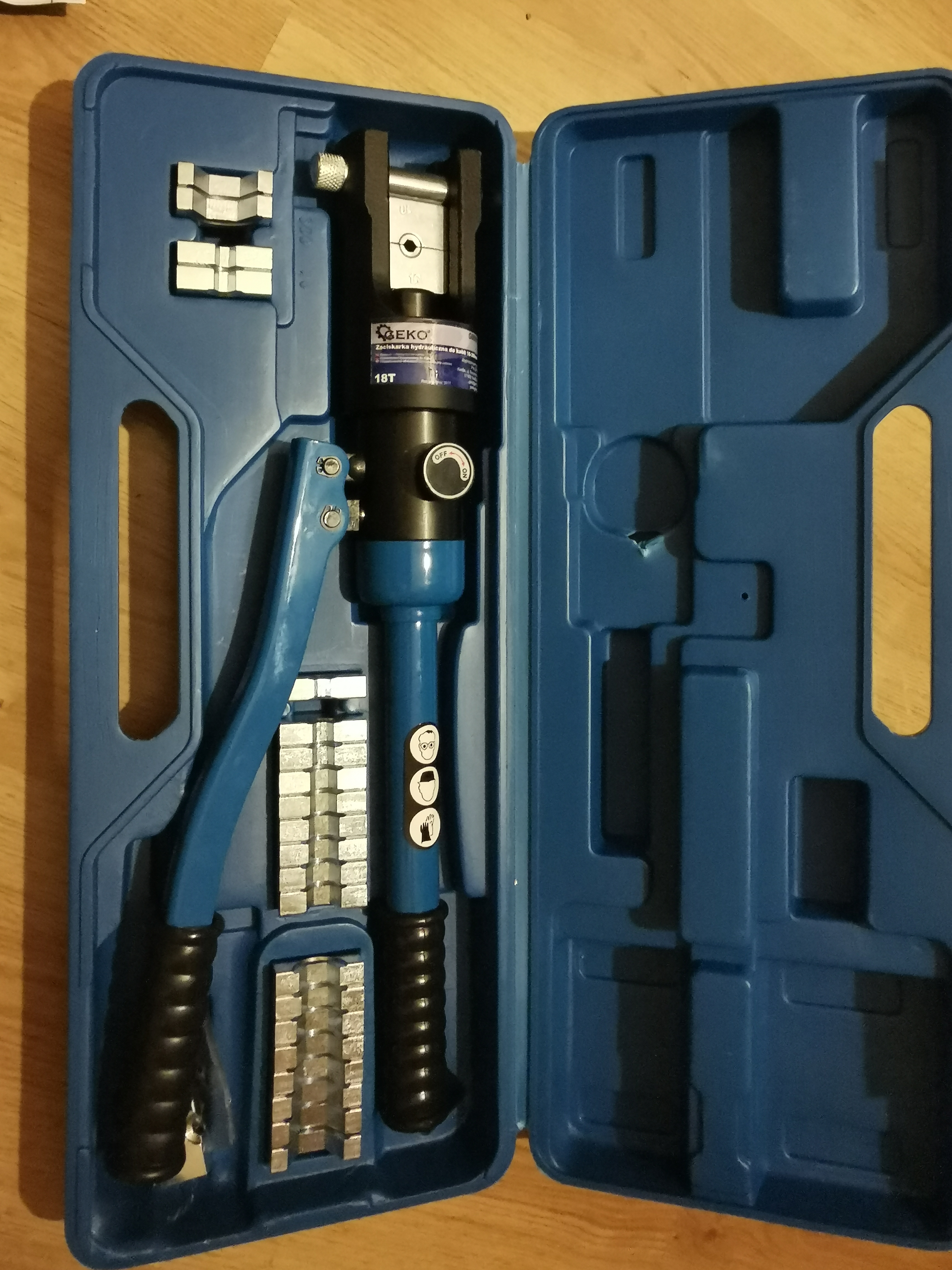

Dnes mi prišla nova hracka, uz sa tesim na jej reálne vyuzitie pri FV.

hmmm že bych neznal nový vercajk na MC4 konektory vhodné do kapsičky na střechu?
taky lisuju nicmeně stejnejma žlutejma...

Rovnaká fabrika iny predajcaVitek píše:hmmm že bych neznal nový vercajk na MC4 konektory vhodné do kapsičky na střechu?
Aky priemer káblu davas do 10ky celuste?

máš lisovací oko na 10mm2 kabl tak ho tam sekneš do kleští vrazíš pár čelistí s vyraženým č. 10 a cvak....rasto1 píše:Rovnaká fabrika iny predajcaVitek píše:hmmm že bych neznal nový vercajk na MC4 konektory vhodné do kapsičky na střechu?
samozřejmě licna
google translator říká celuste = čelisti .... snad to je dobře pochopeno
