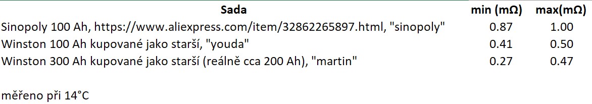

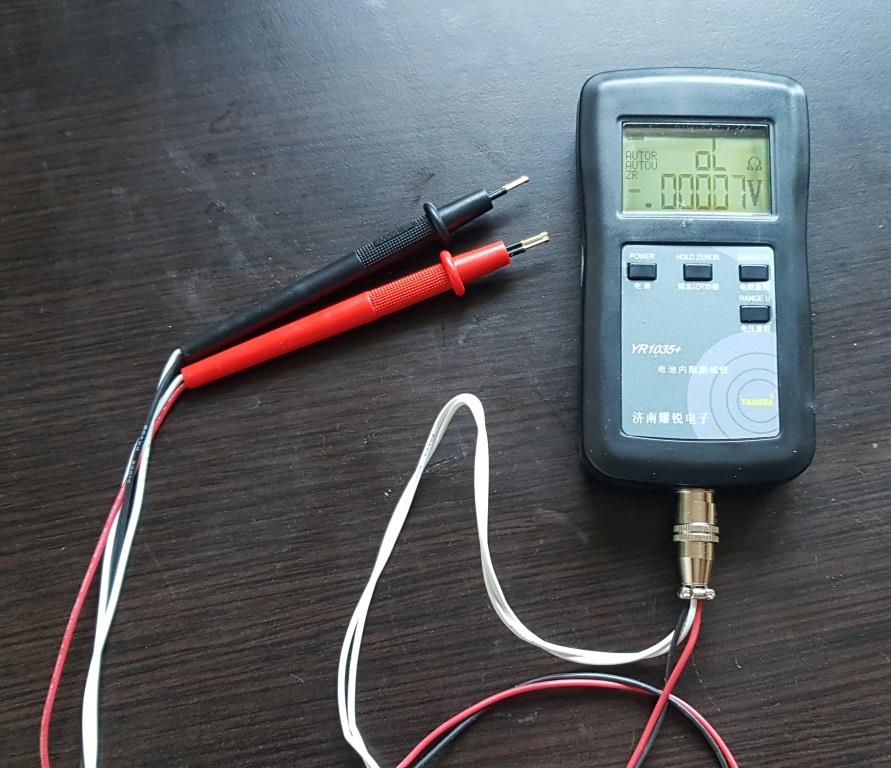

Měření vnitřního odporu, YR 1035
Dorazilo mi YR 1035, kupováno zde: https://www.aliexpress.com/item/4000383697921.html.
V mém případě celní doplatek byl a to včetně zprostředkování Českou poštou 500 Kč.
Dobré je nejen měření vnitřního odporu, ale také přesnější měření napětí. Pokud rozumím dobře, YR 1035 se od starší rozšířené verze YR 1030 liší větším rozsahem měřeného napětí až do 100V nebo robustnějším provedením konektoru měřicích sond. Tak jsem tedy začal měřit své tři sady a zatím popravdě řečeno nevím, jak výsledky měření interpretovat... Zaujalo mne zajisté, že vnitřní odpor původně nových sinopoly je dvojnásobný než u použitých winstonů "youda".
U sady "martin" mne zaujal relativně velký rozsah hodnot vnitřního odporu - ?. Mimochodem, "martin" používám zatím bez balancerů
a vypadá to, že drží zatím velmi dobře (3.287 - 3.291). Balancery v plánu
, asi zůstanu u Mandy.
Zjistil jsem, že jsem u sady "youda" neměl omylem zapojen jednu Mandu do společné střídavé sběrnice
. Rozdíl mezi balancovanými baterkami a tou nebalancovanou byl jen cca 0.05V. Otálel jsem s měřením po připojení, teď je to srovnané a medituji, jak vlastně zjistit, že ten balancer funguje, protože proudy jsou nyní minimální...

Se znalostí vnitřního odporu baterek plánuji časem optimalizovat vytěžování

Re: marsalova poustevna
Zdravím,
trochu se zpožděním reaguji na Váš poslední příspěvek. Když jsem před roky obdržel z číny obdobný
model YR1030, měřil jsem li-ion článek 18650. Všiml jsem si, že vnitřní odpor se mění podle toho
jestli je článek nabitý nebo vybitý, dále vnitřní odpor se dynamicky mění i podle zatížení článku.
Naopak měřák nebyl schopen správně měřit, vnitřní odpor pokud byl článek zatížený měničem a hluk
spínání tranzistorů v měniči byl větší jako užitečný měřící signál z YR1030 .
Jinak měřák je to dobrý a přesný , to už
bylo v minulosti na foru probráno. Pokud Vás zajímají měřící metody elektrochemických zdrojů.
základní měřící metody elektrochemických zdrojů,
impulsní měřící metoda elektrochemického zdroje, / např.impulsní metoda rychle pozná špatný článek /

Díky, ano, já jsem díky zjištění, že vnitřní odpory se mi (u sady "martin") relativně dost odlišují, objednal na ně balancery "Manda" a taky (eh, konečně) BMS pro všechny tři sady (btw, šel jsem do https://www.aliexpress.com/item/32975679107.html, tak uvidíme - myslím, že svého času o nich tady uvažoval kodl?). A peněženka opět prázdná a jen čekám, jak dopadnu s DPH/clem. Odnaučil jsem se předpovídat, kdy clo/DPH pro dražší věci přistane a kdy ne...
Vnitřní odpor má asi opravdu smysl měřit při odpojené baterii a ano, vybitější baterie má odpor větší. Jak jsem psal, chtěl bych se znalostí vnitřního odporu nakonec lépe řídit vytěžování.
