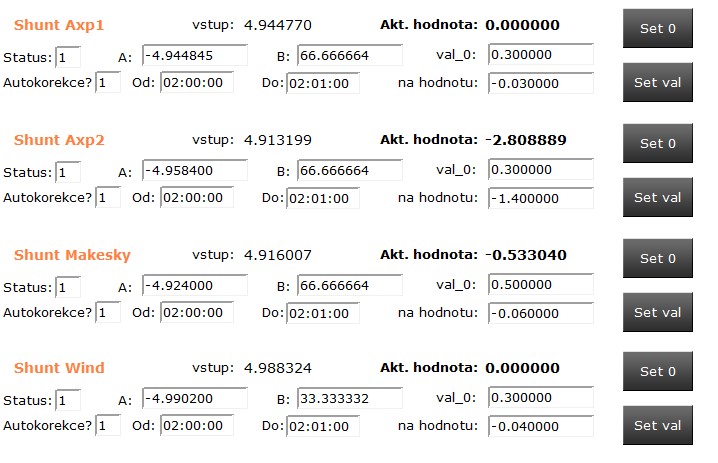

Re: PLC Tecomat Foxtrot
Tak, vypadá to, že chybu způsobuje, když si chci zobrazit na webu obsah proměnné typu string (na obrázkzu výše to jsou ty oranžové nadpisy). V Mosaicu funguje, na webu prázdná stránka. Po nahrazení pevným textem bez problémů.

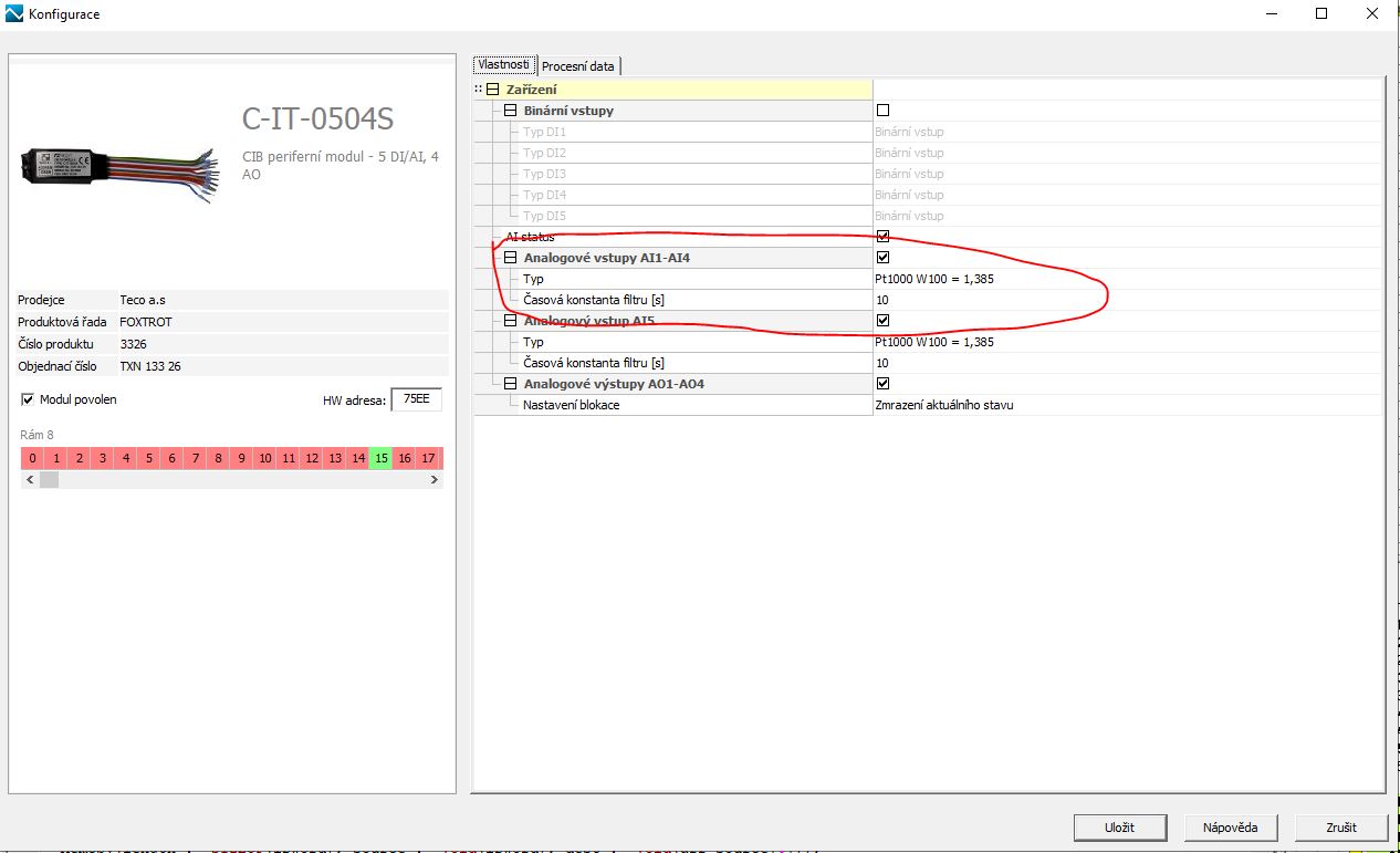

Re: PLC Tecomat Foxtrot - rozsah měření teploty
musi mit ten modul spravne nastaveny. viz obrazek. Jeste je otazka jake Pt1000 mas jesli 1.385 nebo 1.391marsal64 píše:Připojil jsem si k Foxtrotu na CIB rozšiřující modul C-IT-0504S, abych měl více vstupů na měření teploty. Podle dokumentace by měl být vstupní A/D převodník šestnáctibitový, ale při zapojení PT1000 mi teplota skáče v krocích cca 0.3°C a netuším, v čem je zádrhel. Při předešlém připojení přímo na vstupy 1015 se to takto nechovalo. V čem může být potíž?
