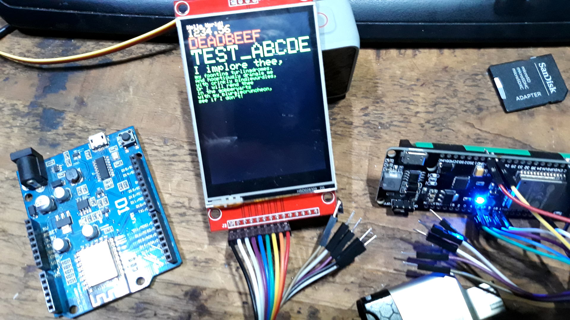

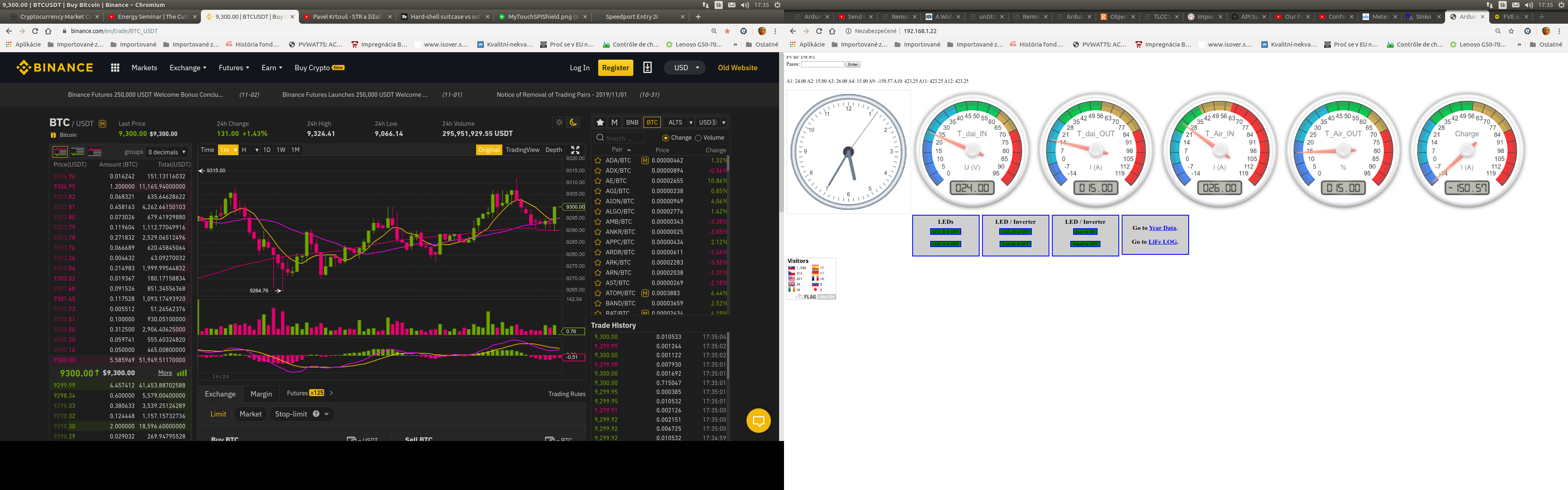

Mám ESP_32 + ILI9341 ale chcem na tom rozbehať touchscreen +
zobraziť dáta z Daikin I a Daikin II klimy, ako to mám na ďalšom
obrázku + aby to cez clienta získavalo dáta z klímy I a II
a cez server to bolo dostupné na LAN.
Na tých budíkoch je teplota Daikin I IN a OUT
a Daikin II IN a OUT.
A treba tam ešte dorobiť prepínanie režimov, výkonu, fanov a žalúzií.
Máte niekto rozbehané v EPS32 všetko dokopy ?
Ďalší krok by bolo riadenie FVE I, II, III a Daikin I a II autonomne.

Na kolik te to vyslo?
ESP 8.5 €, touch TFT s SD 4.5 €.

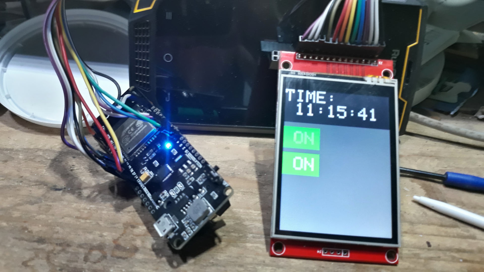

Podarilo sa mi na ESP32 + ILI 9341 rozbehať wifi web server:
https://youtu.be/mBZyUzyBGVw
Ale nepodarilo sa mi rozbehať aj spatnú vazbu pomocou touch knižnice,
aby som mohol dotykom zapnúť alebo vypnúť klímu či menič.
Nemáte niekto k ILI9341 funkčnú touch knižnicu ?

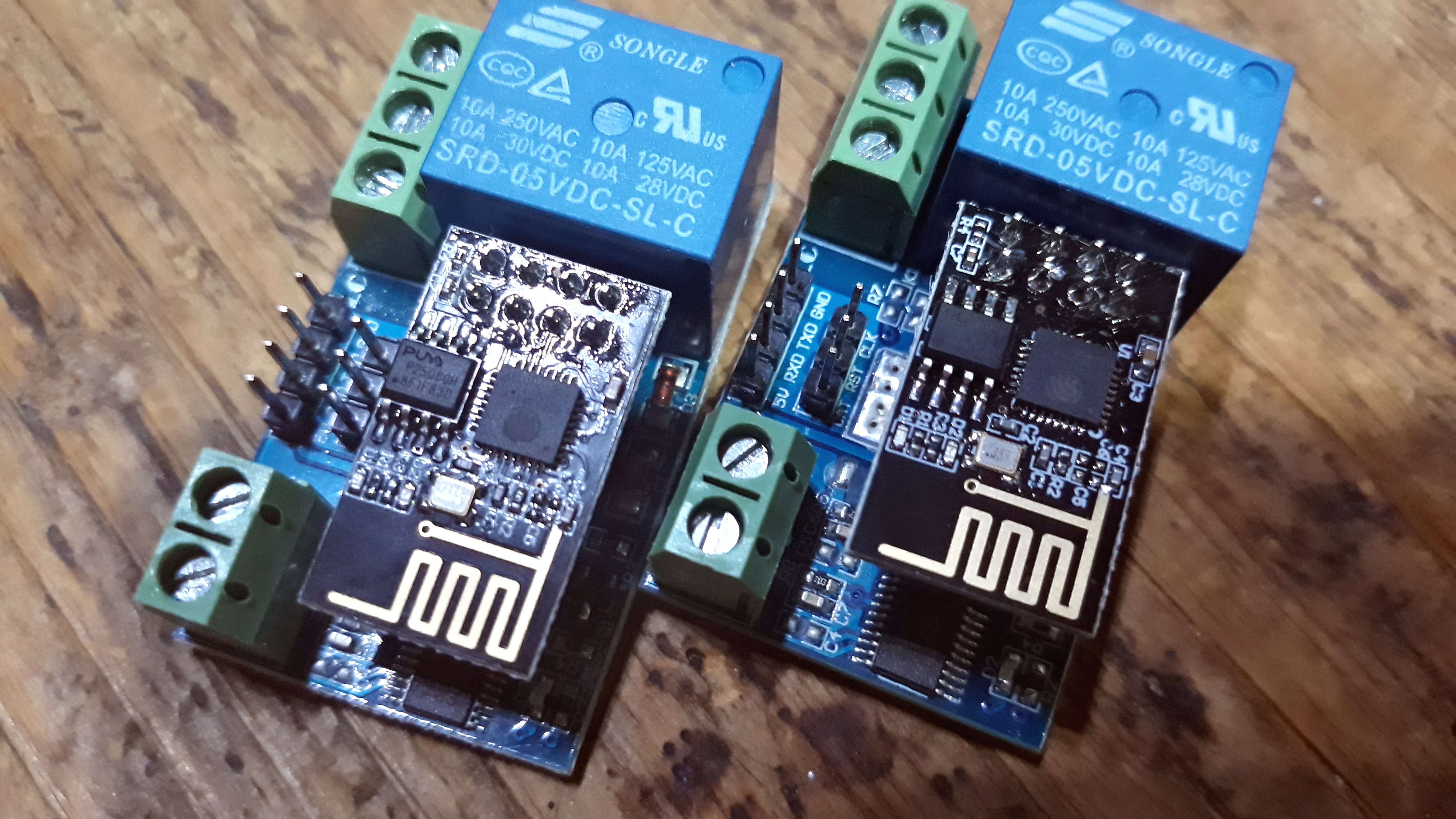

Ako k ESP 32 pripojiť tieto relé ?

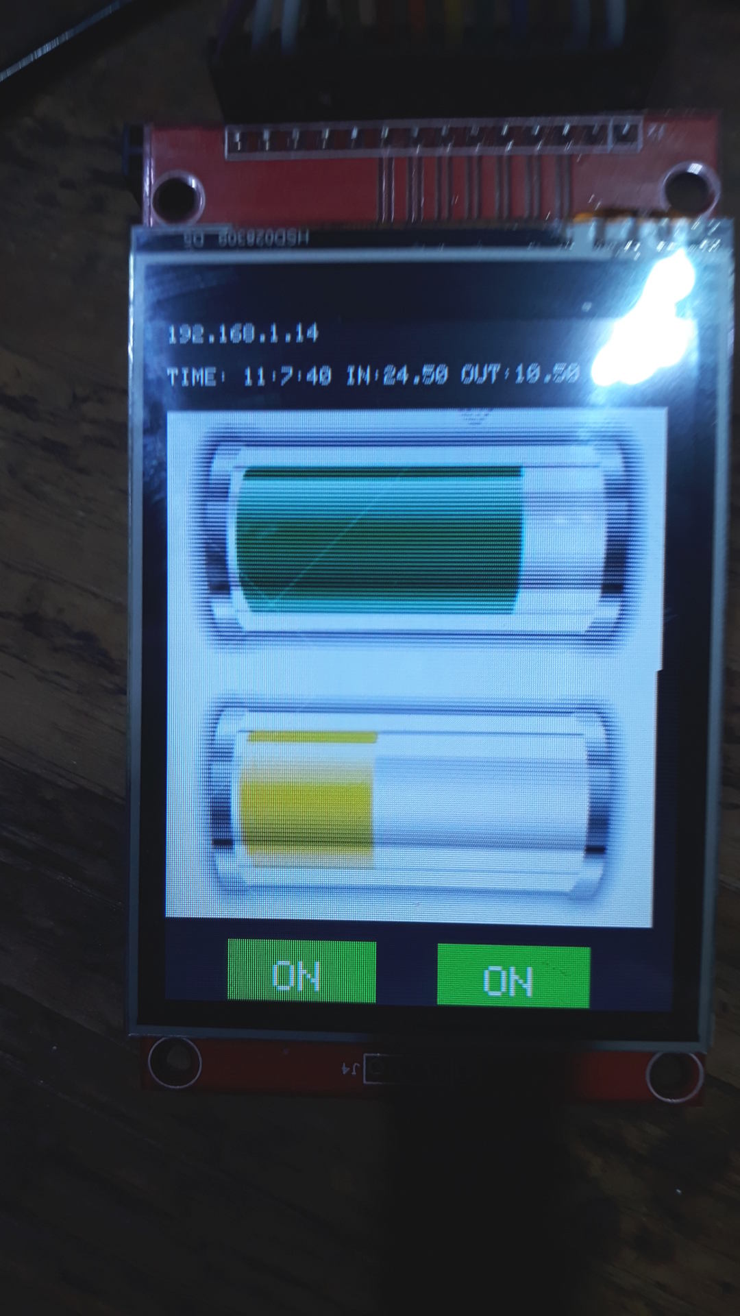

SOC meter na ESP 32 + ILI 9341
https://www.youtube.com/watch?v=R8hIKRC7cPk
Tak už to zobrazuje teplotu z klímy I aj SOC,
ale chcel by som rozbehať vypínanie/zap. klímy tými zelenými buttonmi,
lenže nedokážem pripojiť ten TFT LCD tak, aby fungoval na dotyk.
Ešte tam skúsim pridať obrázky teplomerov.
IN temp / OUT temp.
IN temp / OUT temp.
