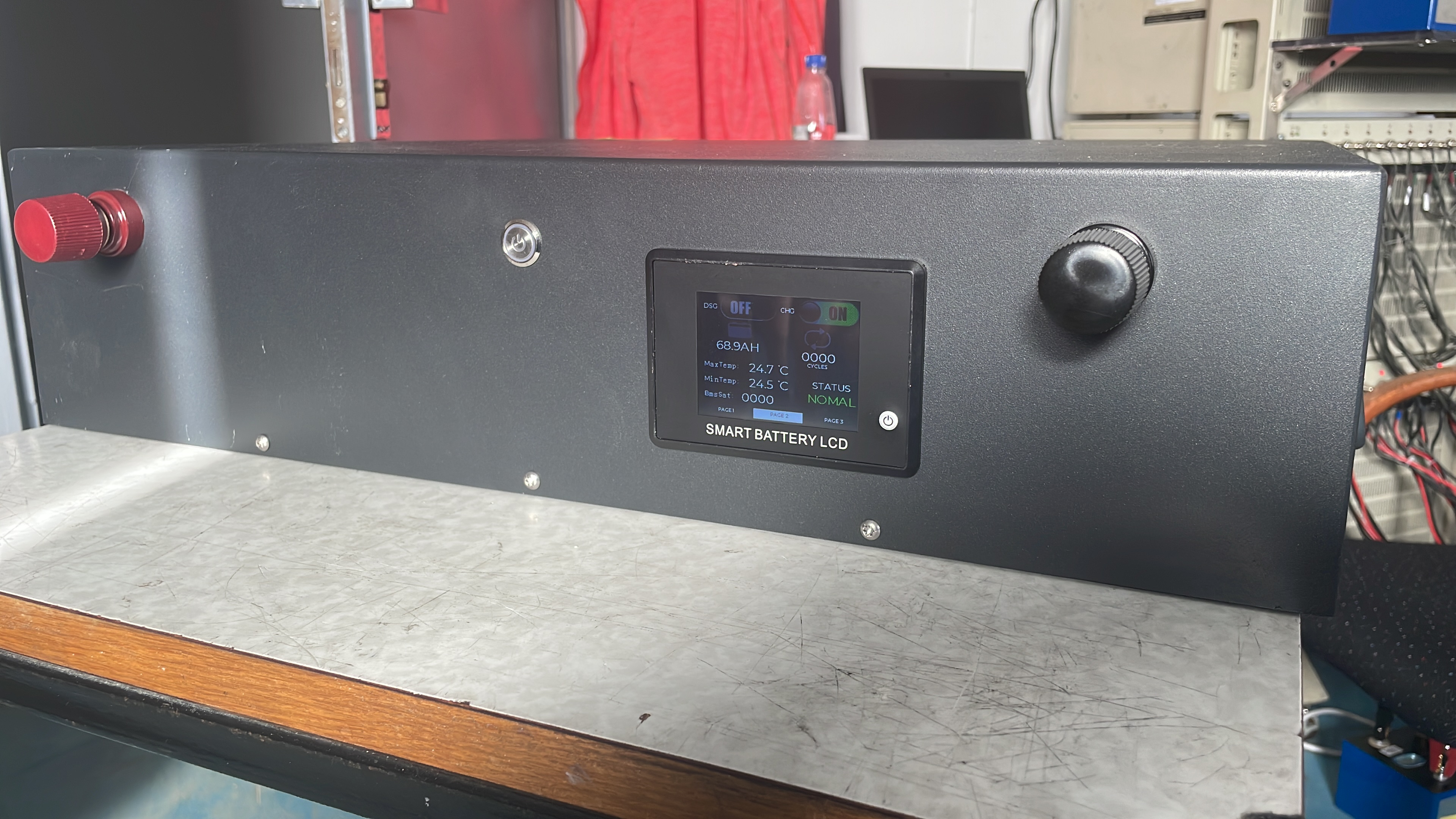

Nebo takove baterie https://shop.mypower.cz/akubox-li-ion-150ah-51-1v-9667
Nove i s LCD
Nove i s LCD

To vypadá moc pěkně. Palec hore.
Jen ten status NOMAL místo NORMAL
Bude k tomu i railkit nebo nějaká sada pro možnost uchycení do racku? I když to zvládne kdyžtak každý bastlíř samodomo.

Toto je jen prvni zmena. Postupne tech zmen bude vice. Budou nove konektory, nejake komunikacni porty a spolu s clanky CALB bude i navysena kapacita na 218Ah a zmeni se pak take cela konstrukce a vnitrni usporadani krabice. To bude ale az po novem roce.lzahradil píše:To vypadá moc pěkně. Palec hore.
Mod "NOMAL" poresim zitra s vyrobcem
