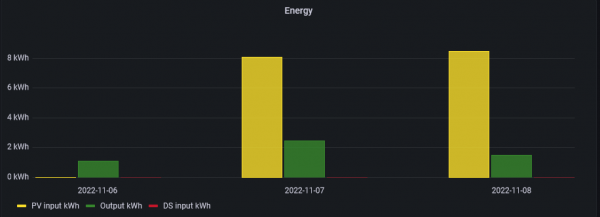

Re: Výpočet denních spotřeb - Grafana
To nebude problém, půjde napsat SQL dotaz přímo do grafany. Určitě podle typu databáze půjde něco na internetu bez problému najít.
Kdyby někdo hledat pro InfluxDB a jazyk Flux
Kód: Vybrat vše
import "strings"
from(bucket: "mqtt_db/20_weeks")
|> range(start: v.timeRangeStart, stop:v.timeRangeStop)
|> filter(fn: (r) =>
r._measurement == "ax_PvInputPower"
|>fill(column: "_value", usePrevious: true)
|> window(every: 1m)
|> mean()
|> duplicate(column: "_stop", as: "_time")
|> window(every: inf)
|> window(every: 1d)
|> sum()
|> map(fn: (r) => ({ r with _value: r._value / 1000.0 / 60.0 }))
|> duplicate(column: "_start", as: "_time")
|> window(every: inf)
|> map(fn:(r) => ({ r with _time: strings.substring(v: string(v: r._time), start: 0, end: 10) }))
|>rename(columns: {_value: "PV input kWh"})
