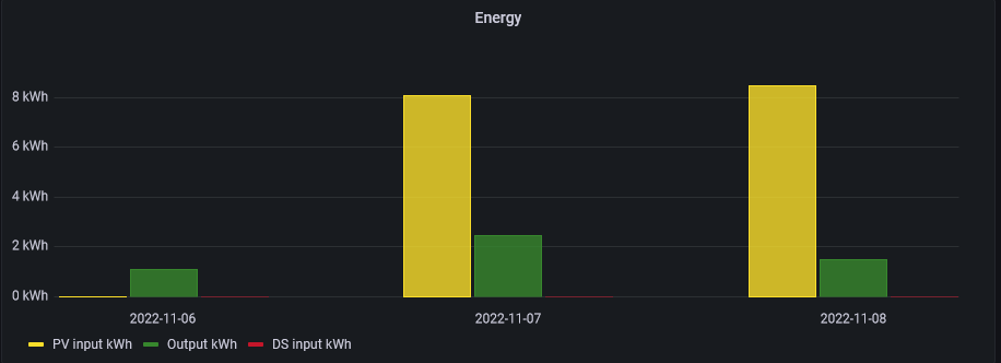

To nebude problém, půjde napsat SQL dotaz přímo do grafany. Určitě podle typu databáze půjde něco na internetu bez problému najít.
Kdyby někdo hledat pro InfluxDB a jazyk Flux
Kód: Vybrat vše
import "strings"
from(bucket: "mqtt_db/20_weeks")
|> range(start: v.timeRangeStart, stop:v.timeRangeStop)
|> filter(fn: (r) =>
r._measurement == "ax_PvInputPower"
|>fill(column: "_value", usePrevious: true)
|> window(every: 1m)
|> mean()
|> duplicate(column: "_stop", as: "_time")
|> window(every: inf)
|> window(every: 1d)
|> sum()
|> map(fn: (r) => ({ r with _value: r._value / 1000.0 / 60.0 }))
|> duplicate(column: "_start", as: "_time")
|> window(every: inf)
|> map(fn:(r) => ({ r with _time: strings.substring(v: string(v: r._time), start: 0, end: 10) }))
|>rename(columns: {_value: "PV input kWh"})

Mám to takto: SELECT sum("Leistung")/-60 FROM "Batterie" WHERE $timeFilter AND "Leistung" < 0 GROUP BY time(1d) fill(null)
Ještě je potřeba nastavit taky query options aby to počítalo správně

Díky za nakopnutí, už to funguje, jen jsem narazil na problém, že domoticz automaticky maže starší hodnoty jak 24h a nechává pouze průměr za den. Ale to pořeším
