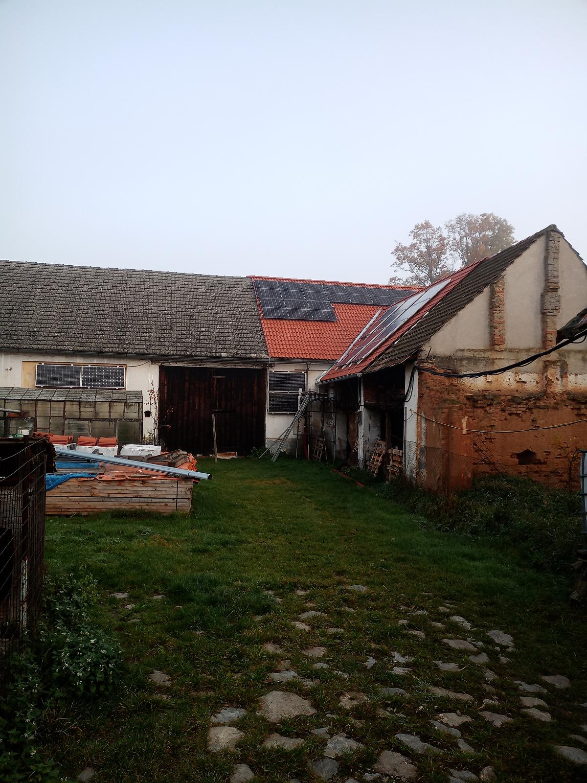

Tak sem konečně začal stavět FV na 48V pro RD.Všechno de pomalu,je moc věcí kolem co mám dělat.Asi jako u Všech.
Na stodolu jsem zatím namontoval 12x400Wp .Brácha mi konečně ohodil zeď v dílně kde bude celá ta sranda.Baterky zatím uloženy a všechny paraelně propojeny.

Zapoměl sem: Panely jsou 3s4p.Kazdý strink sveden dolu pod střechu do nerez rozvaděče.Na každý strink pojistky a pak spolu paraelně na přepěťovku T1+T2 500V. Z rozvaděče ca 40m do Strojovny .Další Rozvaděč s Přepěťovkou T2 na 130V a pojisky.Dál zatim nic.(provyzorně sem to propojil na 24V systém .Abych přez zimu využil každý watík co dá slunko.

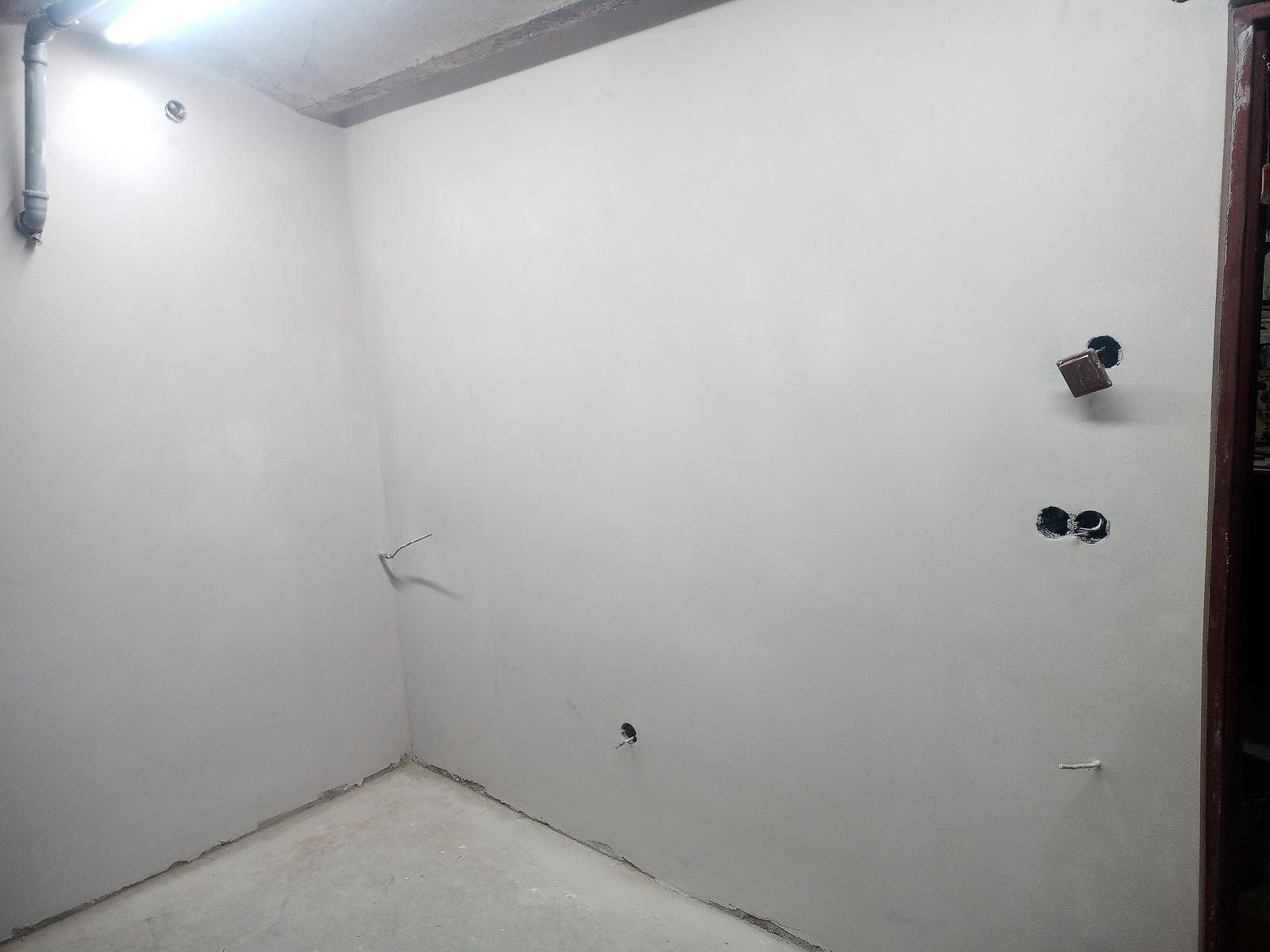

Tento výkent Brácha zeď naštukuje a jak bude čas já vymaluji.Pak začne vymejšlení jak na nejlépe začít .
Dotaz: Jestli ste si všimli,Tak v rohu místnosti trčí drát od uzemnění,pokračuje podlahou na druhou ztranu baráku a tam je také propojen s uzemněním. U futer dveří je další vývod uzemnění(kouká drát ze zdi) propojen s uzemněním co je v podlaze.Tak a mohu používat oba dva vývody? nebo všechno co budu uzemňovat propojit jen na jedem vývod?
Posílejte další fota vašeho uložiště--mám aspoň inspiraci.
Děkuji

tak kout pro FV vyštukován.Jak vše proschne tak vymaluji a mohu začít stavět FV 48V.
Plánuji na zeď přidělat takovou tu překlišku co se dává na podlahu u káry za auto.Na ní začít montovat regulátory, měniče a do plastových lišt vedení.Je to OK?

Za mě je to blbost. Dát na nehořlavou plochu hořlavou překližku mi přijde blbost. Buď cetris/cemvit, nebo nic.
