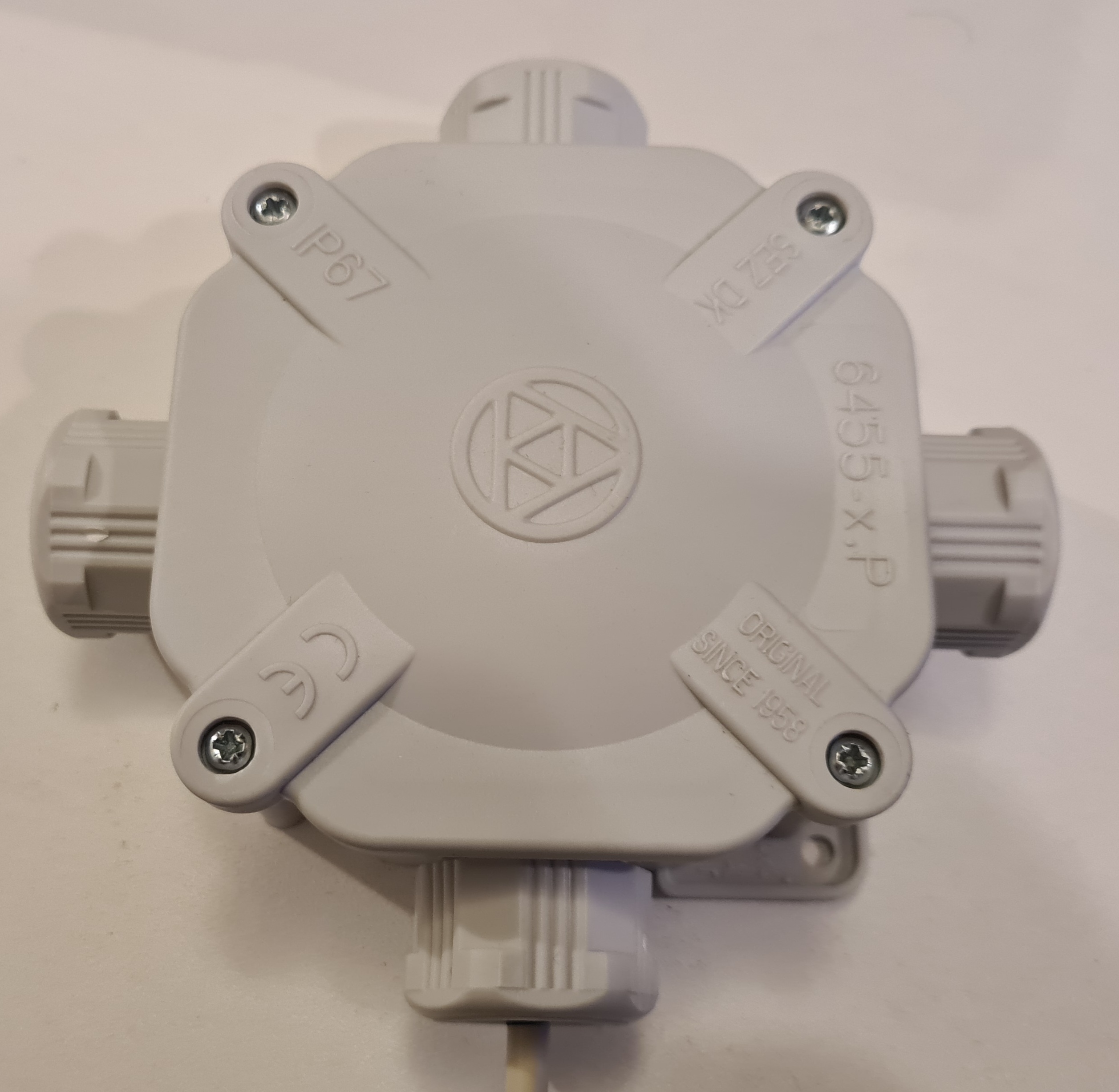

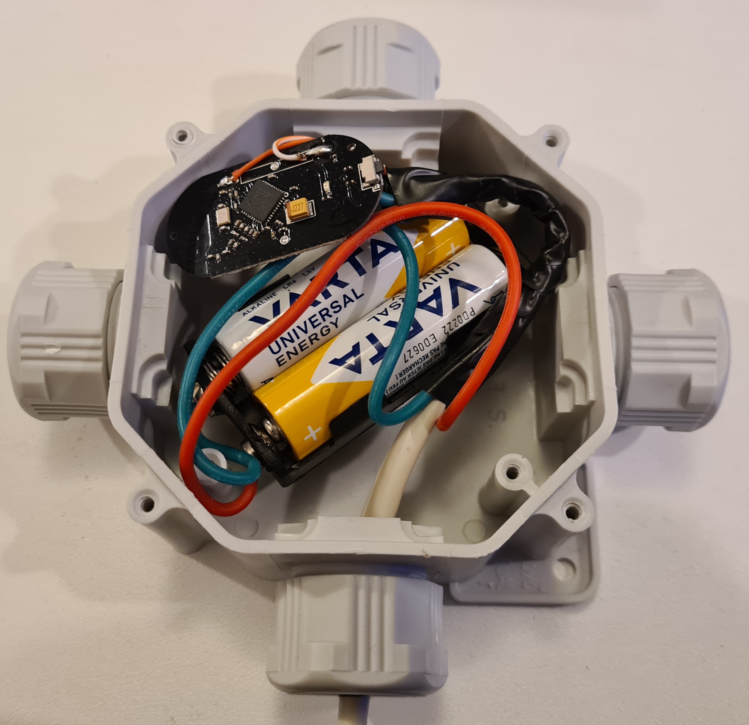

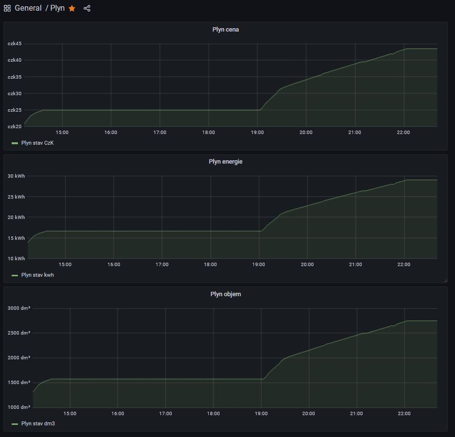

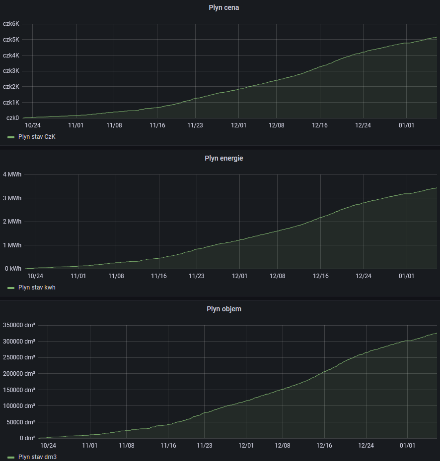

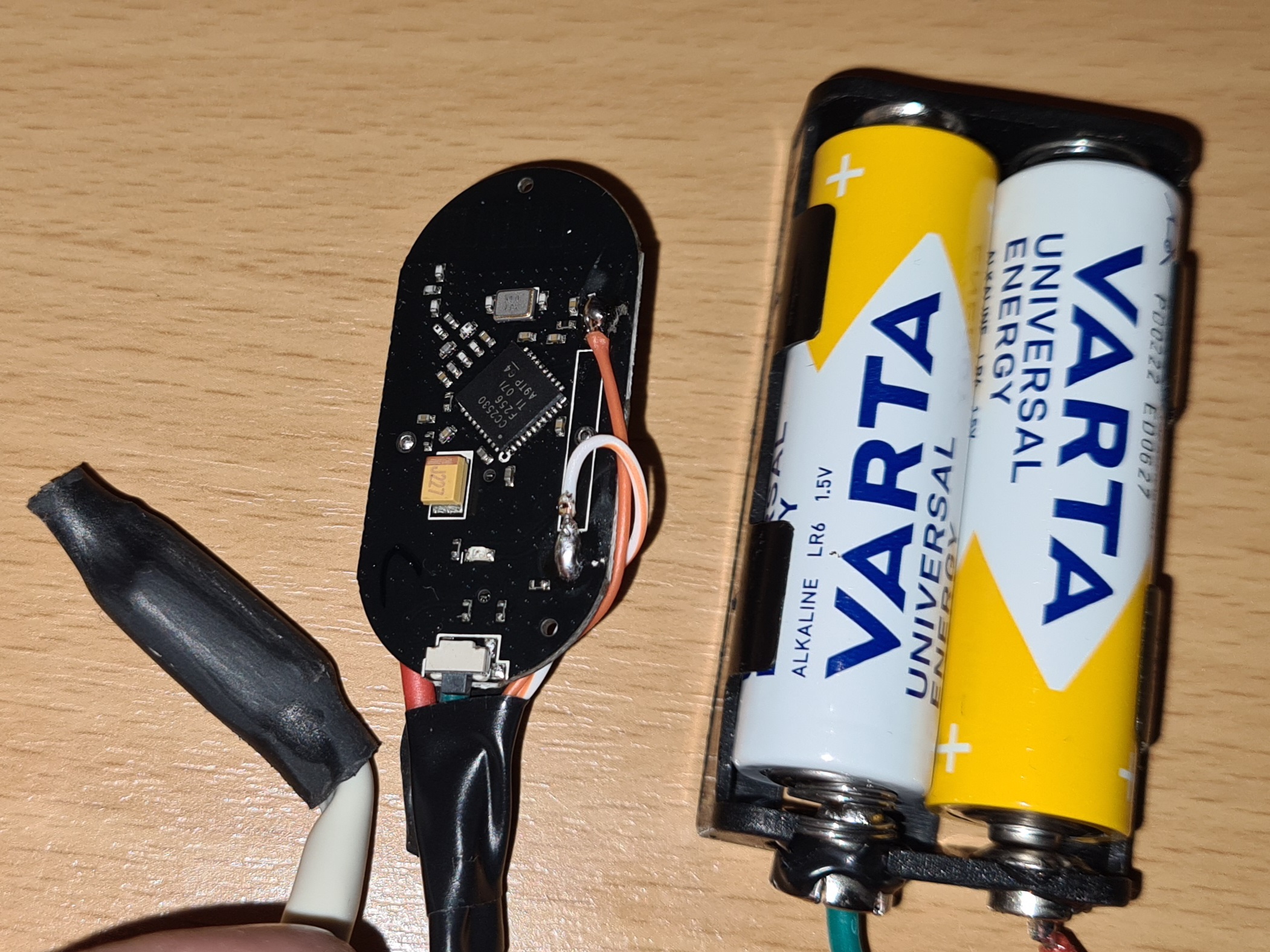

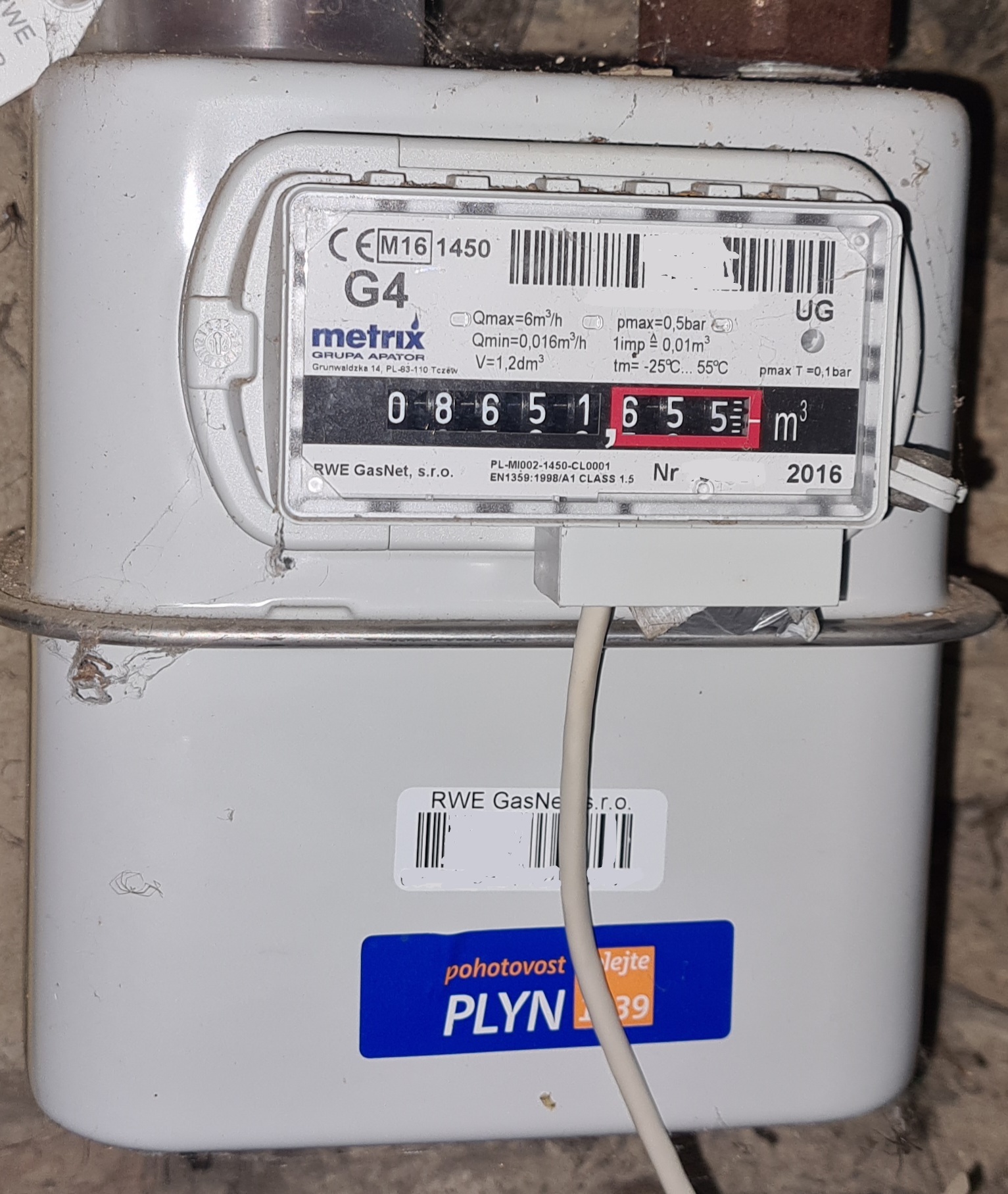

Zajímalo mě kolik spotřebovávám plynu. Tak jsem zigbee sonoff kontakt na okno rozebral a upravil, místo malé CR2032 jsem dal dvě tužkovky a jazýčkové relé prodloužil kouskem kabelu. Strčil jsem to zespoda do plynoměru, na místo kde se pohybuje nějaký magnet. Dělá to pulzy každých 10dm3. V grafech pak rovnou počítám energii a cenu. Cena při cca celkem 1.5CZK za kwh je zatím úplně v pohodě.

pro vsechny ne ale vetsina jich to asi ma. Pod/nad ciselnikem byva na to misto. Bud si koupis original cidlo za moc penez nebo skoro jakykoliv jazyckovy kontakt. Ma to tak ho hodne vodomeru. Ted to delam zrovna pro kamarada. Jen plynomery budou nad esphome a vodomery mysensors. Nad modifikaci nejakeho zigbee kontaktu jsme taky premyslel ale bal jsem se, ze bude filtrovat moc caste spinani.

Doufám že máš čidlo doma a než otevřeš plynaři z RWE ho stihneš odpojit a schovat. Pokud ho máš venku přístupné RWE a nebo jejich servisním organizacím, tak počítej s flastrem (pokuta). https://www.gasnet.cz/pro-obchodniky-a- ... i-zarizeni

No to je husty, mam to na ulici. Tak já to radši dám pryč. 100kKč pokuty je mazec.

Řekl bych, že to platí pro obchodníky, kteří chtějí sledovat spotřebu svých zákazníků online. Už několik let mám na plynoměru originální kontakt INZ61 (pravda stál ranec) s tím, že jsem se tehdy zeptal zda ho mohu instalovat a napsali mně, že ano, takže jsem ho nainstaloval a mám ho drátově zavedený do Loxonu, který mně pak sleduje spotřebu.mika píše:No to je husty, mam to na ulici. Tak já to radši dám pryč. 100kKč pokuty je mazec.

Ahoj,
stále po cca 3 měsících mi to běží na stejné baterky. zkontroluji jak moc se rozjely pulzy od počitadla. Za mě Zigbee rozhodně +
