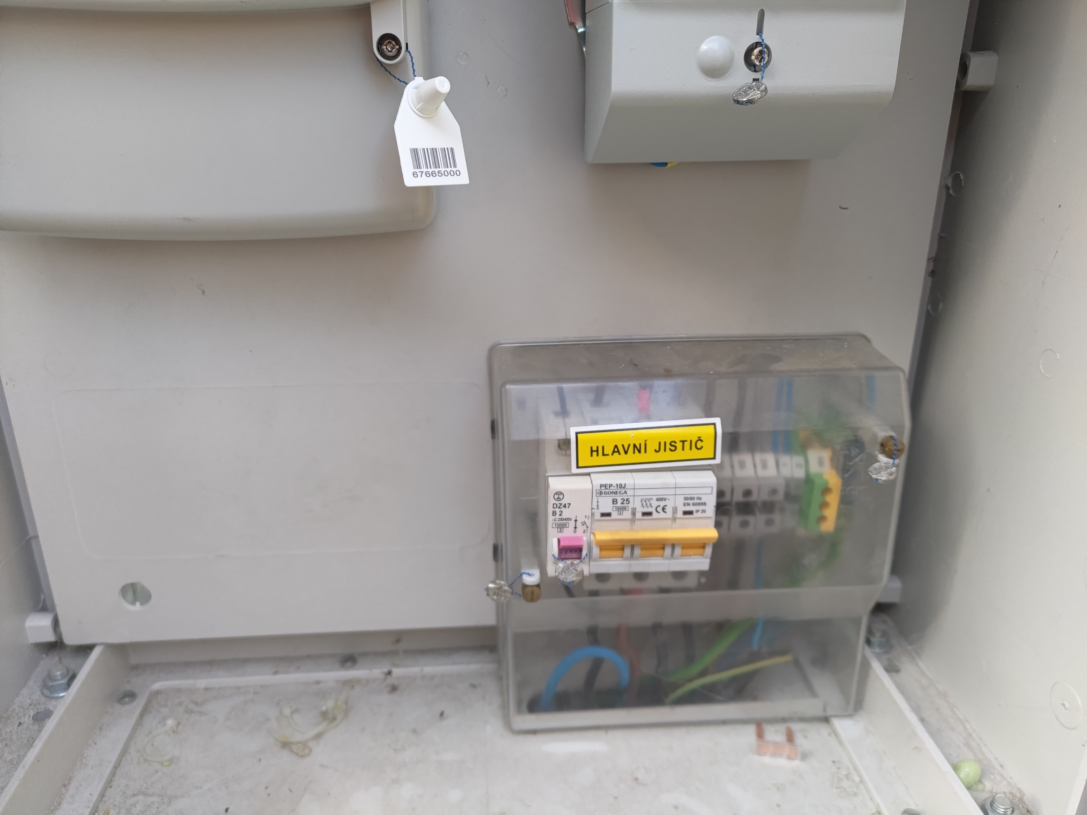

Odplombovat by to měla firma/živnostník elektro.Musí se to nahlásit call centru s důvodem rozplombování a předpokládanou dobou do zaplombování.ČEZ má na to zřízeny webové stránky je to pak záležitost chvíle,ta telefonistka je někdy opruz i na hodinu.Ty plomby,zejména co je (bílá) na obrázku nechat po skončení prací viditelně v rozvaděči.Neustřihnout omylem cejchovní plomby,jedna je kousek výše než ta bílá.ČEZ povoluje minimální průřez pevného vodiče na SVORKÁCH el.měru 6mm2.Ve většině rozvaděčů je to ale řešeno svorkovnicí mezi svorkami el.měru a vlastním kabelem.
K zaplombování je třeba alespon Potvrzení o vydání zprávy o revizi od RZ.Pokud tam nejsou viditelné změny od původního zapojení je to možno obejít nahlášením odstranění poruchy,většinou to projde.Stalo se mi,že zaplombovali i výměnu EM rozvaděče bez RZ.

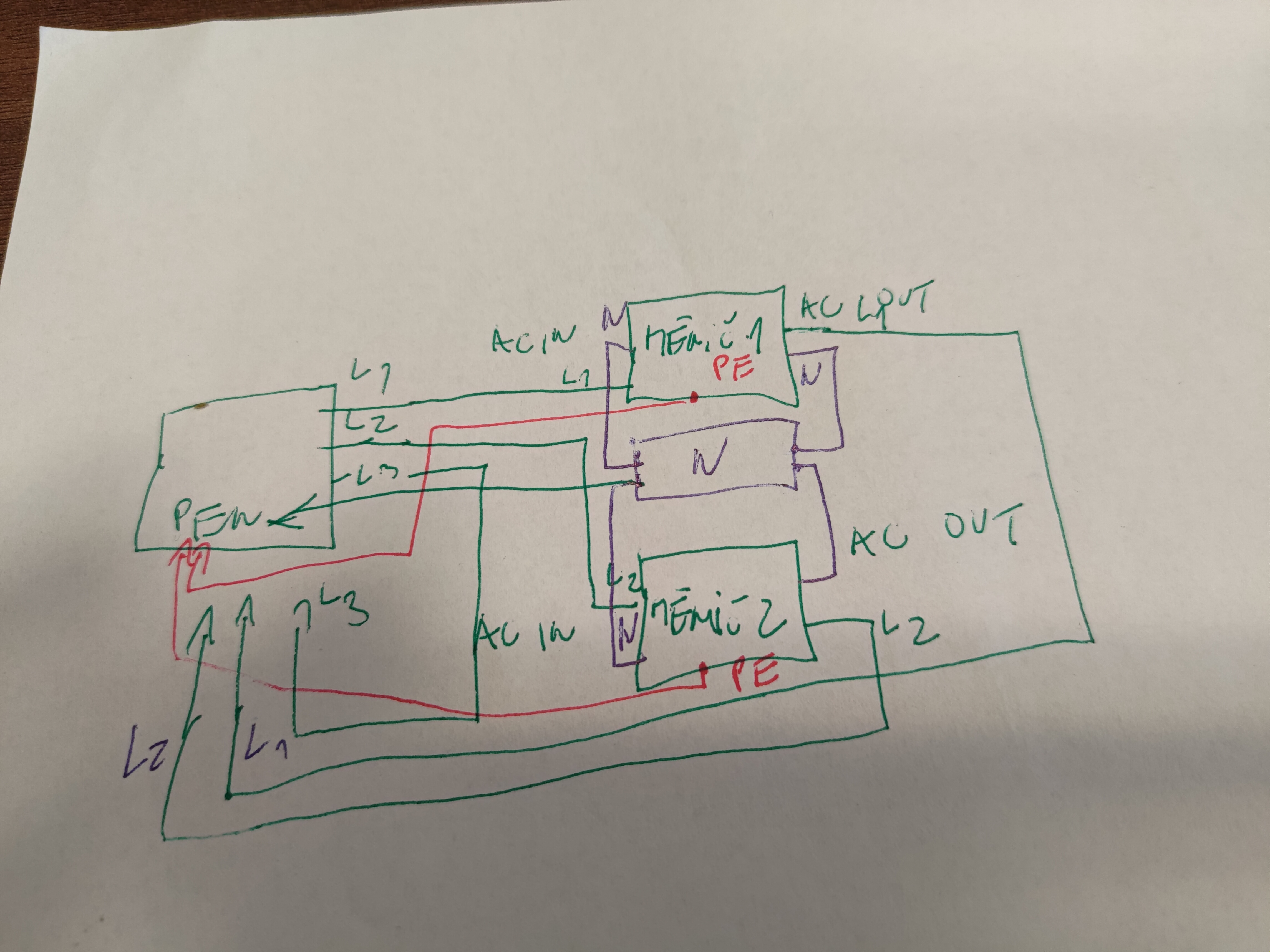

Re: Zapojení
Nakreslil jsem zapojení. Stejně budu muset v domovním rozvaděči odpojit stávající kabel 4x10 a prodloužit ho do technické místnosti a tam rozhodit PEN na PE+N viz schema. Nevím jak je to s AC out od měniče- společná nula? A potom zpátky do domovního rozvaděče kde PE a N můstek už nebude spojený mezi sebou?

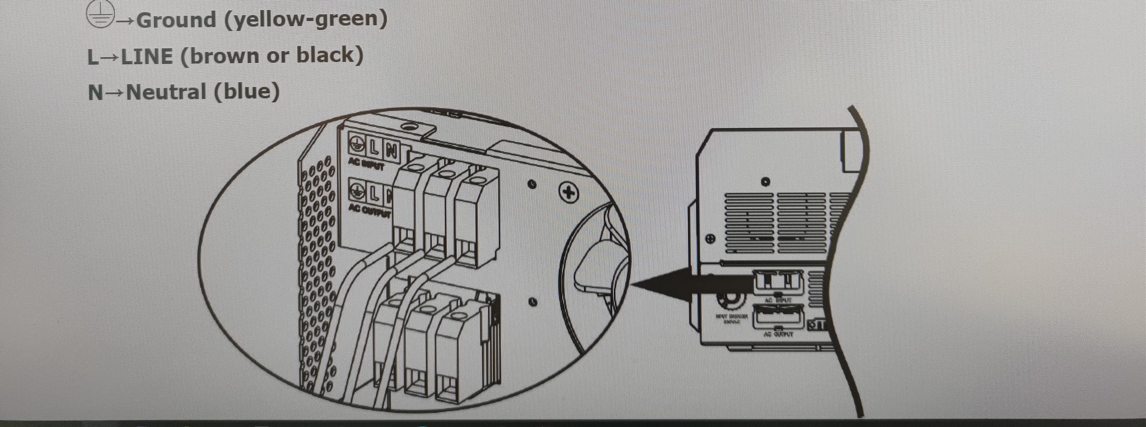

Re: Zapojení
Tady přikládám foto z manuálu měniče.AC in a AC out - L,N,PE.

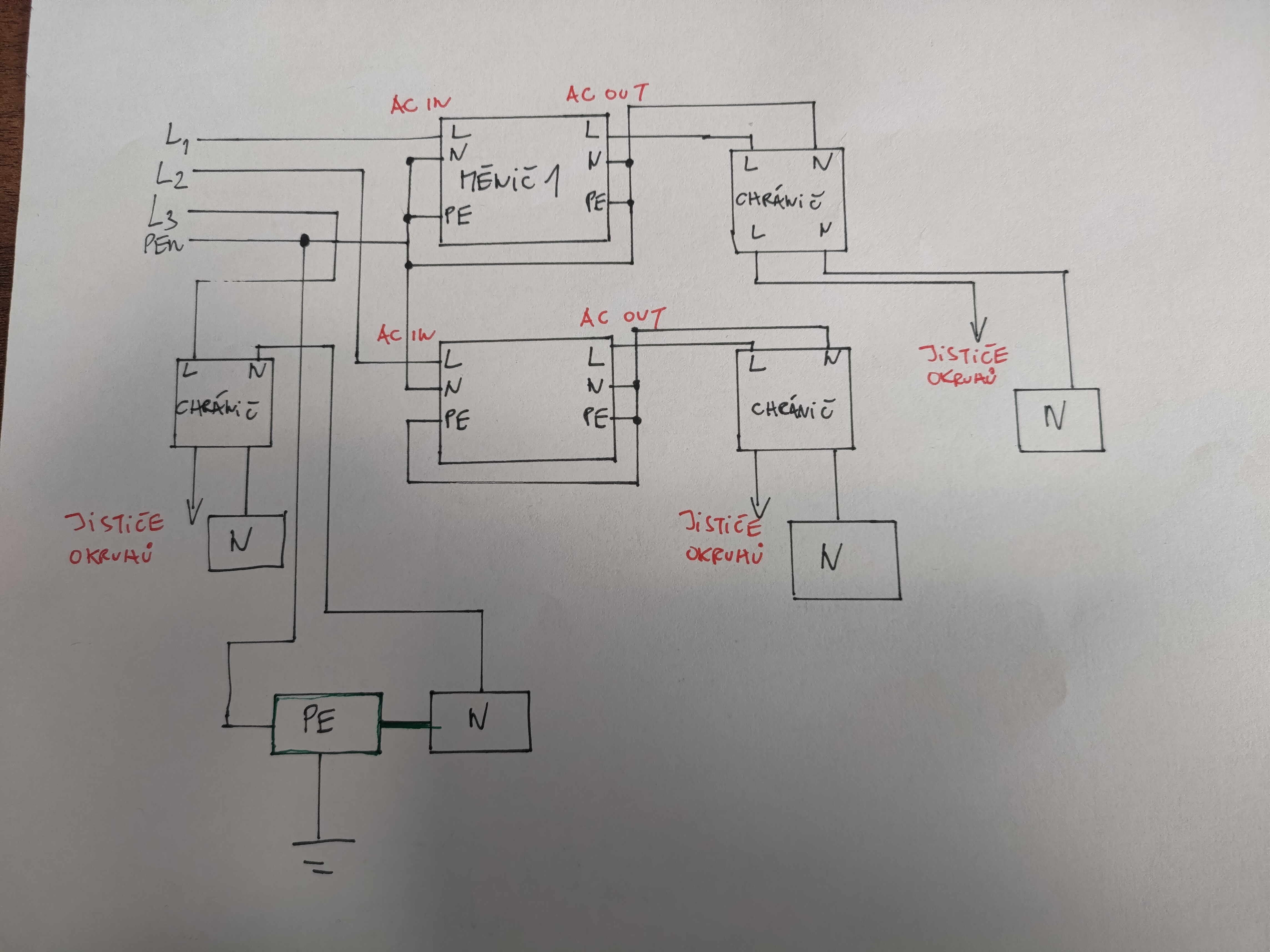

Re: Zapojení
Trochu jsem to překreslil. Dva měniče, každý měnič na jednu fázi. Třetí fáze napřímo. Měniče by měli fungovat v režimu SBU, při nedostatku šťávy přepnou na distribuční síť. Prosím o kontrolu zapojení. Děkuji.

Re: Zapojení
Dle toho co máš v posledním obrázku ti to nebude fungovat... Protože rozdělíš dle náčrtu PEN na PE a N a toto rozdělení uzemníš to je ok... Jenže ty to pak vedeš přes chránič do měniče a na OUT měniče zase spojíš PE a N což se nesmí stát! Jakmile by se ti zapnul bypass tak spadne chránič před měničem.

Re: Zapojení
podívej se ještě jednou pořádně. Před měniči nemá žádný chránič. Za mě okbokser01 píše:Dle toho co máš v posledním obrázku ti to nebude fungovat... Protože rozdělíš dle náčrtu PEN na PE a N a toto rozdělení uzemníš to je ok... Jenže ty to pak vedeš přes chránič do měniče a na OUT měniče zase spojíš PE a N což se nesmí stát! Jakmile by se ti zapnul bypass tak spadne chránič před měničem.
přeci jen chybka u druhého měniče na vstupu není propojeno N a PE tak jako u prvního

Re: Zapojení
Akorát PE na druhém měniči je v luftě, tam asi chybí propojení, jak u toho prvního.
A jinak z principu bych to takto nezapojoval, ale každé jednotlivé N/PE na příslušný můstek. Tedy ne ze svorky na svorku, ale ze svorek na můstek.

Re: Zapojení
to nepropojení u druhého je ale chyba, ne?
