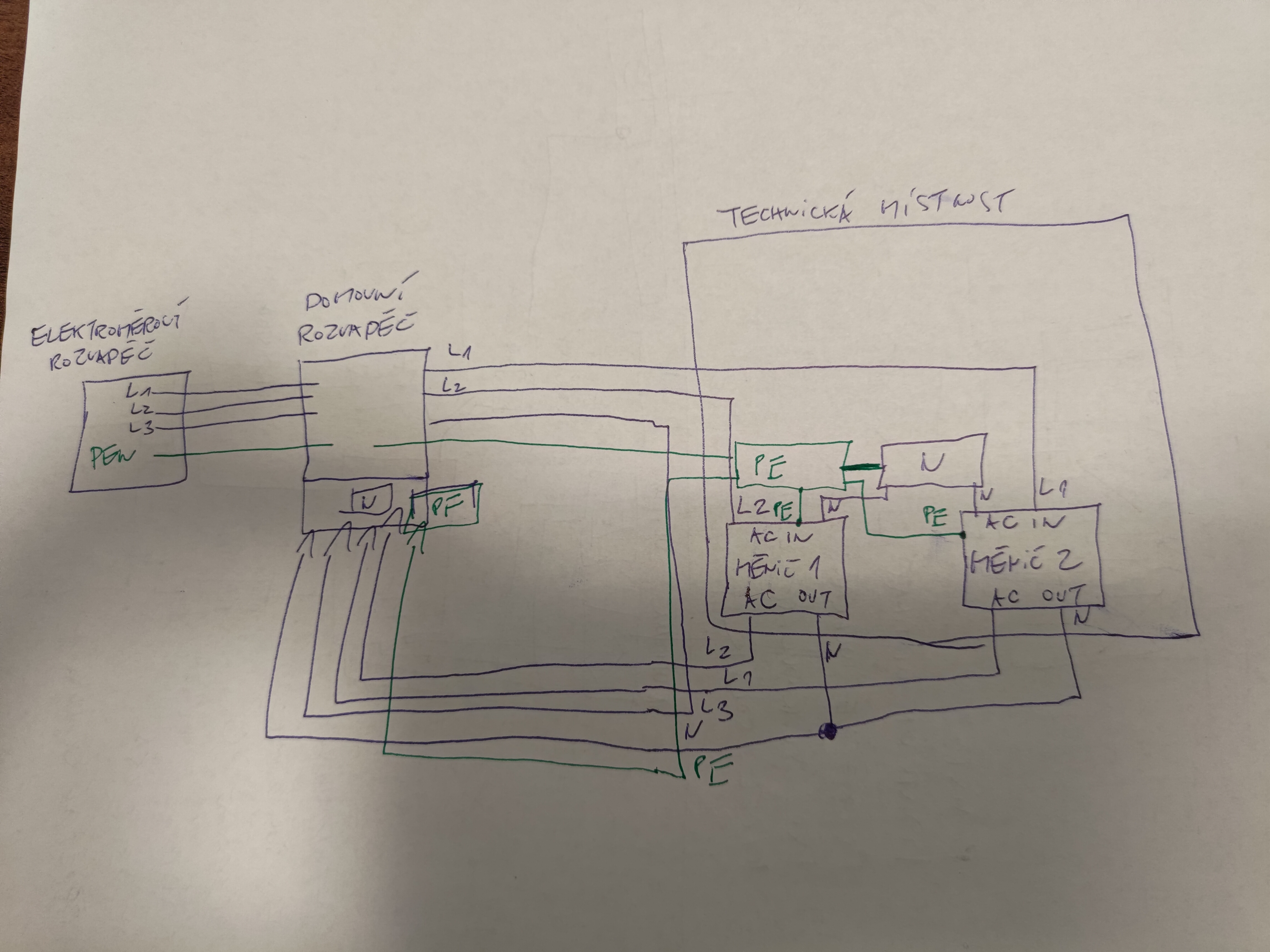

Trochu jsem to překreslil. Dva měniče, každý měnič na jednu fázi. Třetí fáze napřímo. Měniče by měli fungovat v režimu SBU, při nedostatku šťávy přepnou na distribuční síť. Prosím o kontrolu zapojení. Děkuji.

Dle toho co máš v posledním obrázku ti to nebude fungovat... Protože rozdělíš dle náčrtu PEN na PE a N a toto rozdělení uzemníš to je ok... Jenže ty to pak vedeš přes chránič do měniče a na OUT měniče zase spojíš PE a N což se nesmí stát! Jakmile by se ti zapnul bypass tak spadne chránič před měničem.

podívej se ještě jednou pořádně. Před měniči nemá žádný chránič. Za mě okbokser01 píše:Dle toho co máš v posledním obrázku ti to nebude fungovat... Protože rozdělíš dle náčrtu PEN na PE a N a toto rozdělení uzemníš to je ok... Jenže ty to pak vedeš přes chránič do měniče a na OUT měniče zase spojíš PE a N což se nesmí stát! Jakmile by se ti zapnul bypass tak spadne chránič před měničem.
přeci jen chybka u druhého měniče na vstupu není propojeno N a PE tak jako u prvního
Naposledy upravil(a) Camel dne čtv zář 22, 2022 3:41 pm, celkem upraveno 1 x.

Akorát PE na druhém měniči je v luftě, tam asi chybí propojení, jak u toho prvního.
A jinak z principu bych to takto nezapojoval, ale každé jednotlivé N/PE na příslušný můstek. Tedy ne ze svorky na svorku, ale ze svorek na můstek.

to nepropojení u druhého je ale chyba, ne?
