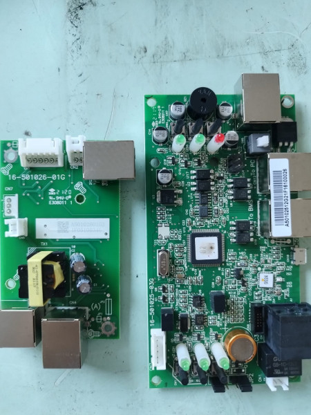

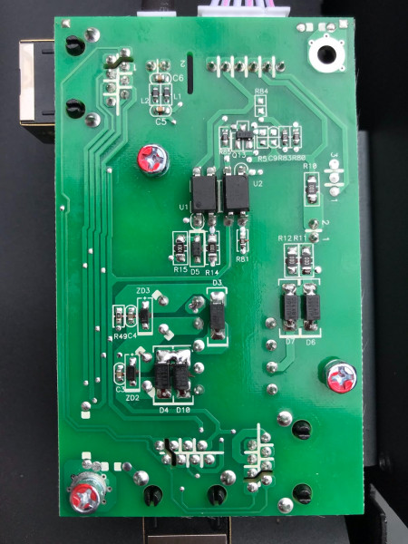

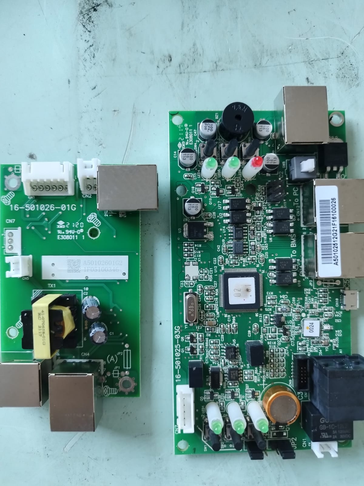

Probehla komunikace se servisem, ale je to na dlouho, cekani radove mesice.
Pustil jsem se do toho nakonec sam, posbiral ruzne po zahranicnich forech informace a tipy na co se zamerit. Na internim komunikacnim boardu jsou dva oddelovaci optocleny. Diky za ne, jinak sla rana dal az na hlavni ridici desku.
