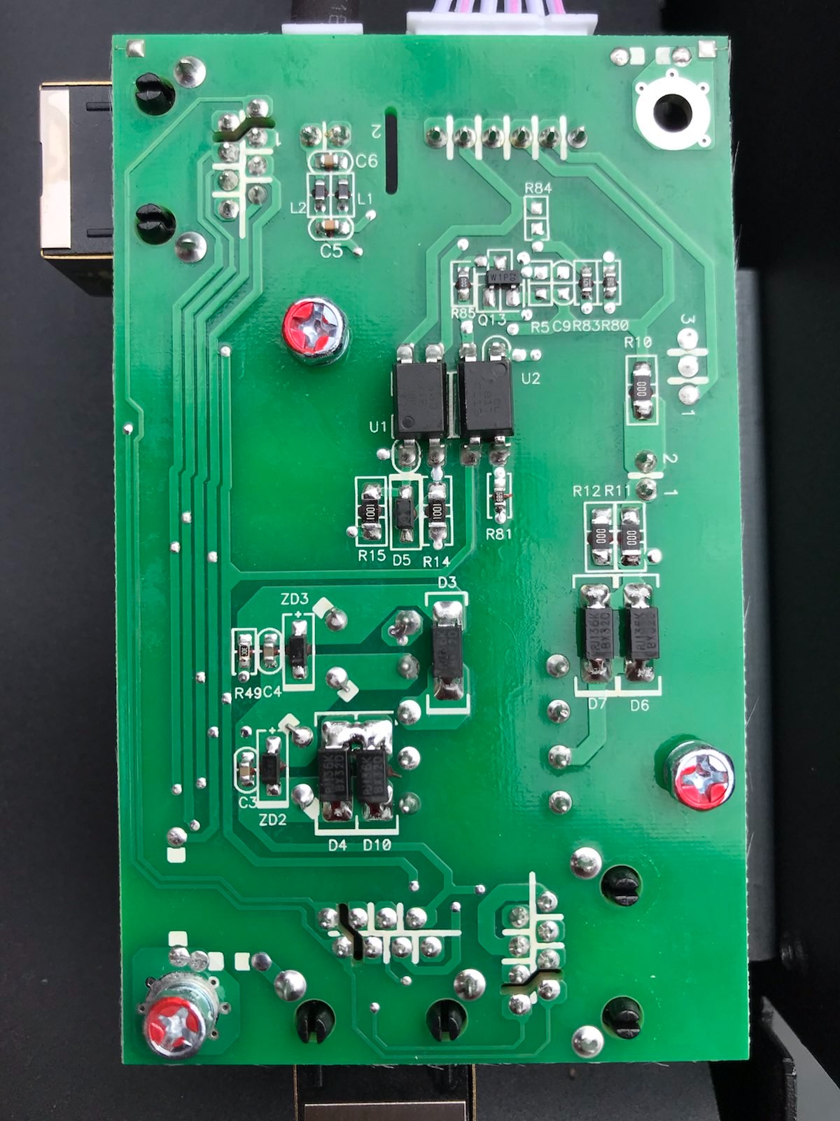

Ahoj,
po bource, kdy blesk prasknul mozna 100m od domu, mi prestal King komunikovat se svetem. V te chvili jsem byl uplne odpojeny od panelu i od DS. Na LCD sviti warning 32, menic jde vypnout i zapnout, jede nejspis v rezimu SBU jako byl pred tim. Zkousel jsem odpojit od BAT, dat druhy panel od znameho, ale zadna zmena. Doufam, odeslo neco jen v SW, doufam.
Firmware je 72.00 a chtel bych zkusit re-flashnout, ale tuto verzi nikde nemuzu dohledat, pouze nizsi a rad bych si overil, jestli z toho neudelam diky downgrade uplnou cihlu.
Resil jste nekdo neco podobneho, s jakym uspechem? Diky.

stalo se mi to samé. Dokonce jsem byl zrovna i u měničů. Z okna sem viděl blesk (taky dost blízko). Display párkrát zablikal (asi na rozloučenou) a pak už nic. Chyba 32. Mám 3 měniče, takže jsem zkoušel přehodit funkční display, ale to nepomohlo. Problém totiž byl, že vyhořela jak deska v displeji tak menší karta přímo v měniči. Koupil jsem je z Italského e-shopu „solarpower24“ . Týpek s kterým sem to řešil mi neustále podsouval že sem přehrál špatný firmware a proto prý odcházejí ty desky v displeji. Nakonec se to poslal zpět do Itálie, zaplatil jsem jen dopravu tam (800Kč) a on vyměnil obě desky a za tři dny sem měl měnič zpět.

Odpojene to bylo, zustalo jen AC out, BAT, usb > raspi.
Kde sehnat ten interni komunikacni modul? Resit zrovna toto jako reklamaci mi prijde blbost.

Probehla komunikace se servisem, ale je to na dlouho, cekani radove mesice.
Pustil jsem se do toho nakonec sam, posbiral ruzne po zahranicnich forech informace a tipy na co se zamerit. Na internim komunikacnim boardu jsou dva oddelovaci optocleny. Diky za ne, jinak sla rana dal az na hlavni ridici desku.
