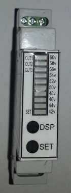

Moje konstrukce napěťového relé ve verzi 48v - testovat se bude u HAVLASe.Verze pro 24v testuju osobně.Dispnuje to třemi nezávisle nastavitelnými kanály (3xMOSFET) určené pro spínání relé příp.stykačů.Nastavielné napětí sepnutí tak rozepnutí ,čas po kterém se může znovu aktivovat a negování výstupů.Spotřeba cca 2mA.Bargraf zobrazuje systémové napětí a slouží pro nastavování a zobrazení stavu výstupů..No sem zvědav jak to bude šlapat v reálu.Konstrukce je vyvíjena pro 1 DIN pozici.
Polánka 2790W (24v),8 x MoserBaer 195w Jih,6 x 205W Sever
,Midnite 150 Lite,NiCd 4x160Ah(life blackout)+18650 2,5kW+LiFePo 160Ah Winston+LiFePo 2x 120Ah by Mivvy, PowerJack LF 6kW by Matěj +5kW záložní by Matěj, HomeAssistant s komunikací BT BMS

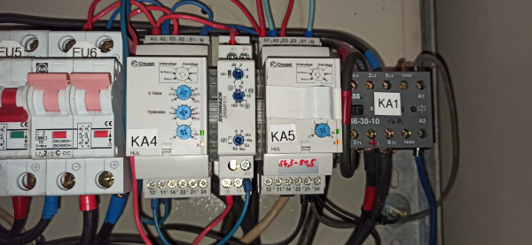

na spínání boileru v závislosti na napětí používám relé CROUZET HUL
https://www.oemautomatic.cz/produkty/el ... h-_-141735
použil jsem starší vyřazené nicméně plně funkční
jeho nastavení je sice trochu krkolomné, nicméně to funguje ke všeobecné spokojenosti
nastaveno mám 54,5 ZAP a 51,5 VYP
jako určitou devizu vidím, že jeho napájení je 24-240 V DC/AC takže nepotřebuje externí napájení a spokojí se i s napětím které spíná
