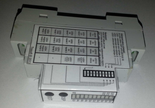

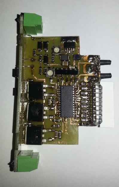

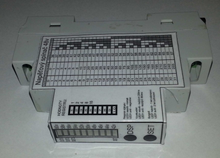

Moje konstrukce napěťového relé ve verzi 48v - testovat se bude u HAVLASe.Verze pro 24v testuju osobně.Dispnuje to třemi nezávisle nastavitelnými kanály (3xMOSFET) určené pro spínání relé příp.stykačů.Nastavielné napětí sepnutí tak rozepnutí ,čas po kterém se může znovu aktivovat a negování výstupů.Spotřeba cca 2mA.Bargraf zobrazuje systémové napětí a slouží pro nastavování a zobrazení stavu výstupů..No sem zvědav jak to bude šlapat v reálu.Konstrukce je vyvíjena pro 1 DIN pozici.

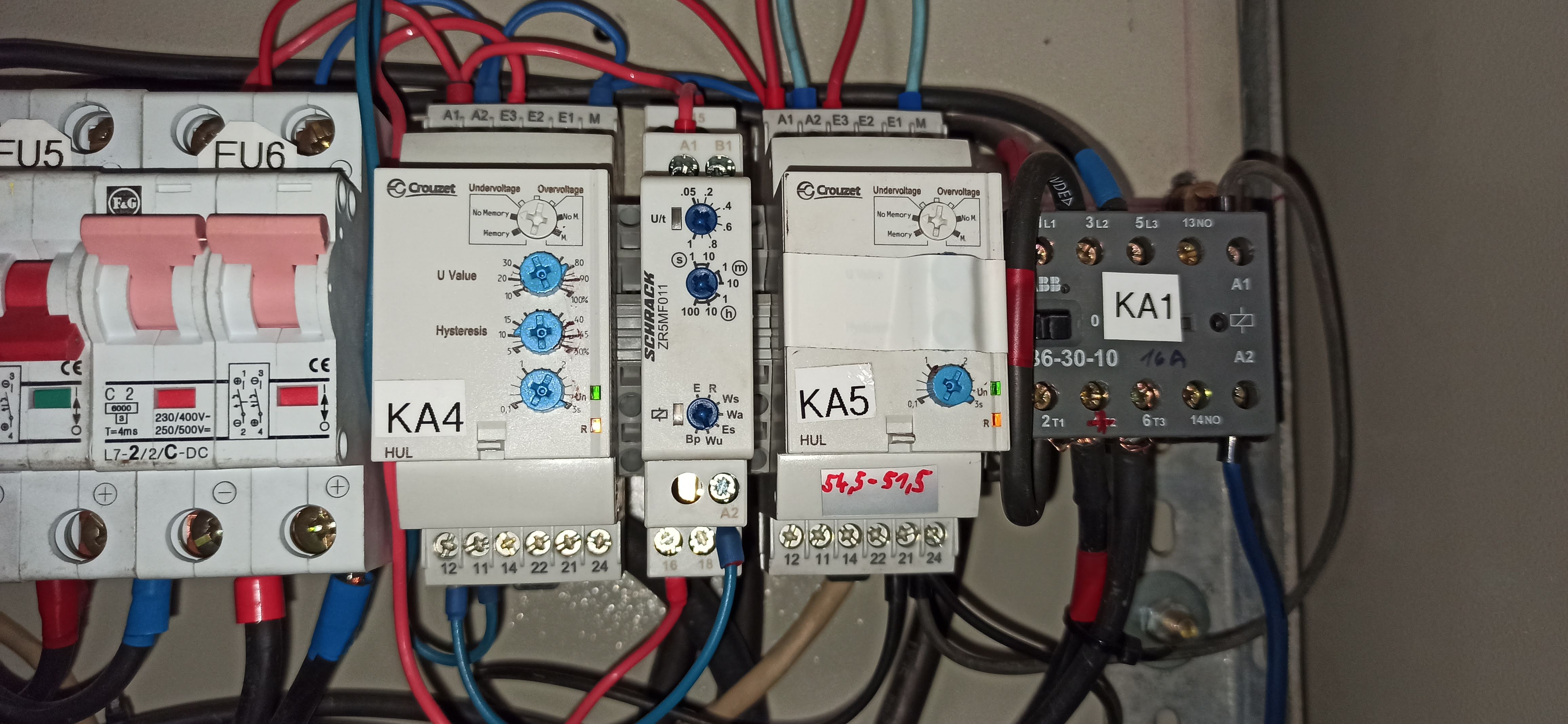

na spínání boileru v závislosti na napětí používám relé CROUZET HUL
https://www.oemautomatic.cz/produkty/el ... h-_-141735
použil jsem starší vyřazené nicméně plně funkční
jeho nastavení je sice trochu krkolomné, nicméně to funguje ke všeobecné spokojenosti
nastaveno mám 54,5 ZAP a 51,5 VYP
jako určitou devizu vidím, že jeho napájení je 24-240 V DC/AC takže nepotřebuje externí napájení a spokojí se i s napětím které spíná
