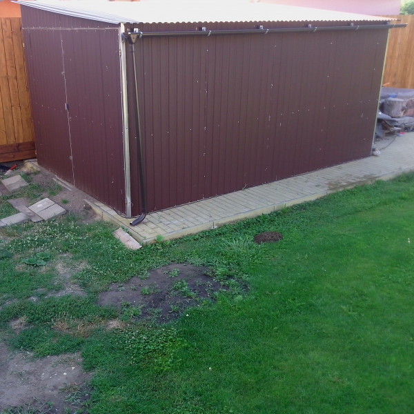

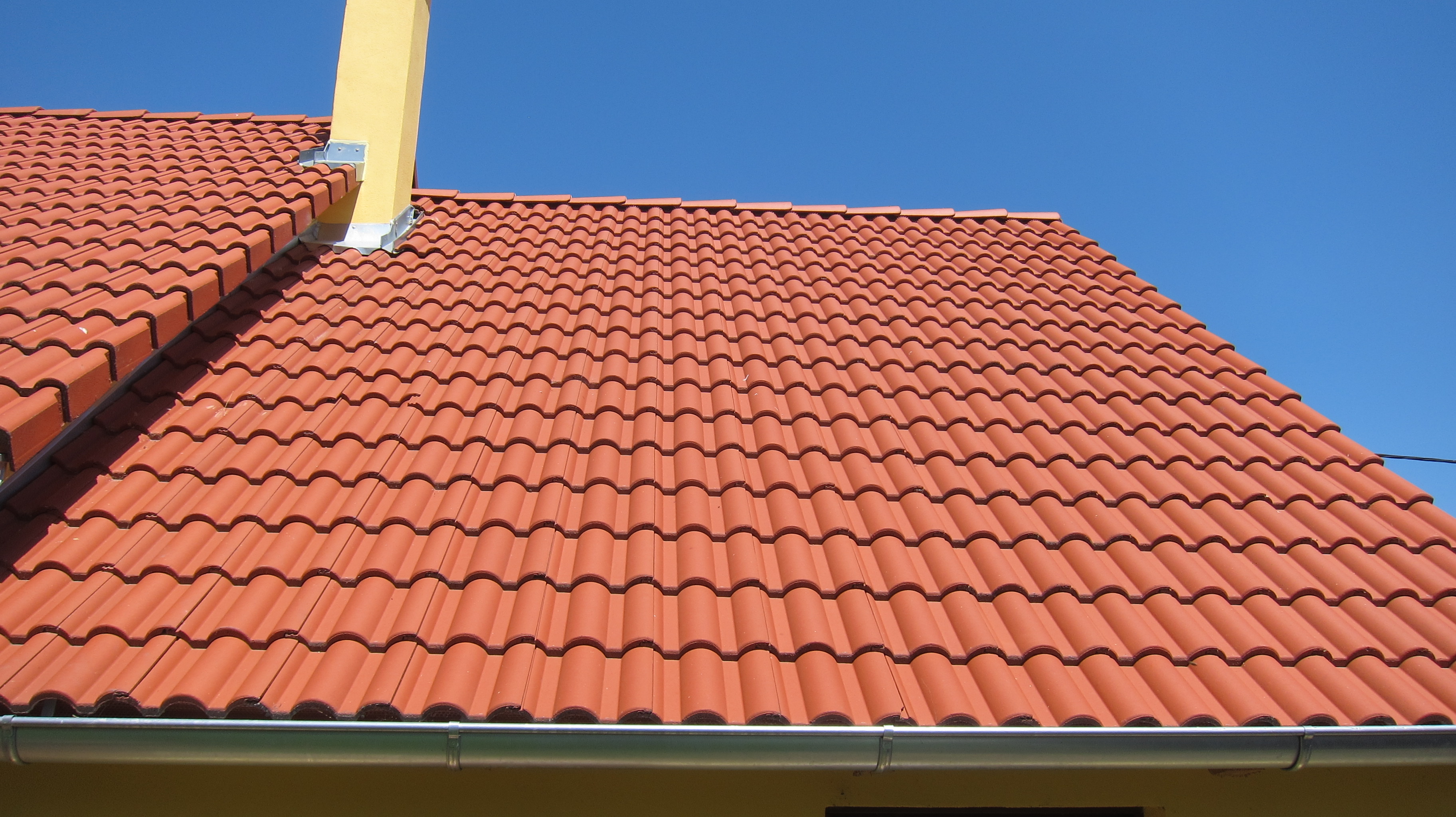

Dobra, tak rozpocet bych mohl malinko zvysit. Zacal bych to nakupovat postupne. Prvne 6ks panelu 450W z prvniho prispevku, ty vyhovuji?
Jeste pridavam foto strechy, kam bych umistil panely. Sviti tam vice mene cely den.

Jak je ta bouda ukotvená do země? Abys z toho neudělal vznášedlo ... Rozměr není zrovna ideální, je to malé, ale třeba bys mohl z těch panelů udělat novou střechu, s tím, že uděláš nějaké přesahy. Ale hlavně to ukotvení té boudy, fukne vítr pod panely a odnese ti to pryč ...
Jak to máš daleko do "strojovny"? Budeš překopávat dvorek? Dovnitř té boudy to nehrozí ...

Budova zatím ukotvená není, jen zatížená zevnitř, police s věcma atd, ale dala by se ukotvit k betonovým patkám.
Strojovnu budu mít ve zděné garáži, která je cca 5m daleko, již tam mám připravenou průchodku na kabely 40mm.

Střecha baráku je nepoužitelná?
V zimě s tím nic nevytopíš, nehledě na to, že kvůli sklonu to bude pod sněhem ...

Nevím jestli to tu padlo ale jak je veliká ta bouda pro ty panely?
- Příspěvky: 7497
- Reputace:1080
Re: FVE Rodiný dům
Padlo, 5x3 m ...
- Příspěvky: 4726
- Reputace:316
Re: FVE Rodiný dům
Teď jde o to jak tam nacpat co největší výkon v panelech.
Pořád mi to nevychází, vždy vyjde že to bude dost přečuhovat na nějakou stranu.
- Příspěvky: 7497
- Reputace:1080
Re: FVE Rodiný dům
Na tu plechovou boudu to nemá smysl, z toho bude mít létající plechovou boudu.
Proč to nejde na tu zděnou garáž či barák?
- Kubis
- Příspěvky: 7
- Registrován: stř říj 10, 2012 2:30 pm
Re: FVE Rodiný dům
Na garáž nebo dům jsem to nechtěl dávat z estetických důvodu, ale po přehodnocení bych to nakonec umístil na tu taškovou střechu nad garáží 4,5x5m. Osadil bych to 8x450W.
