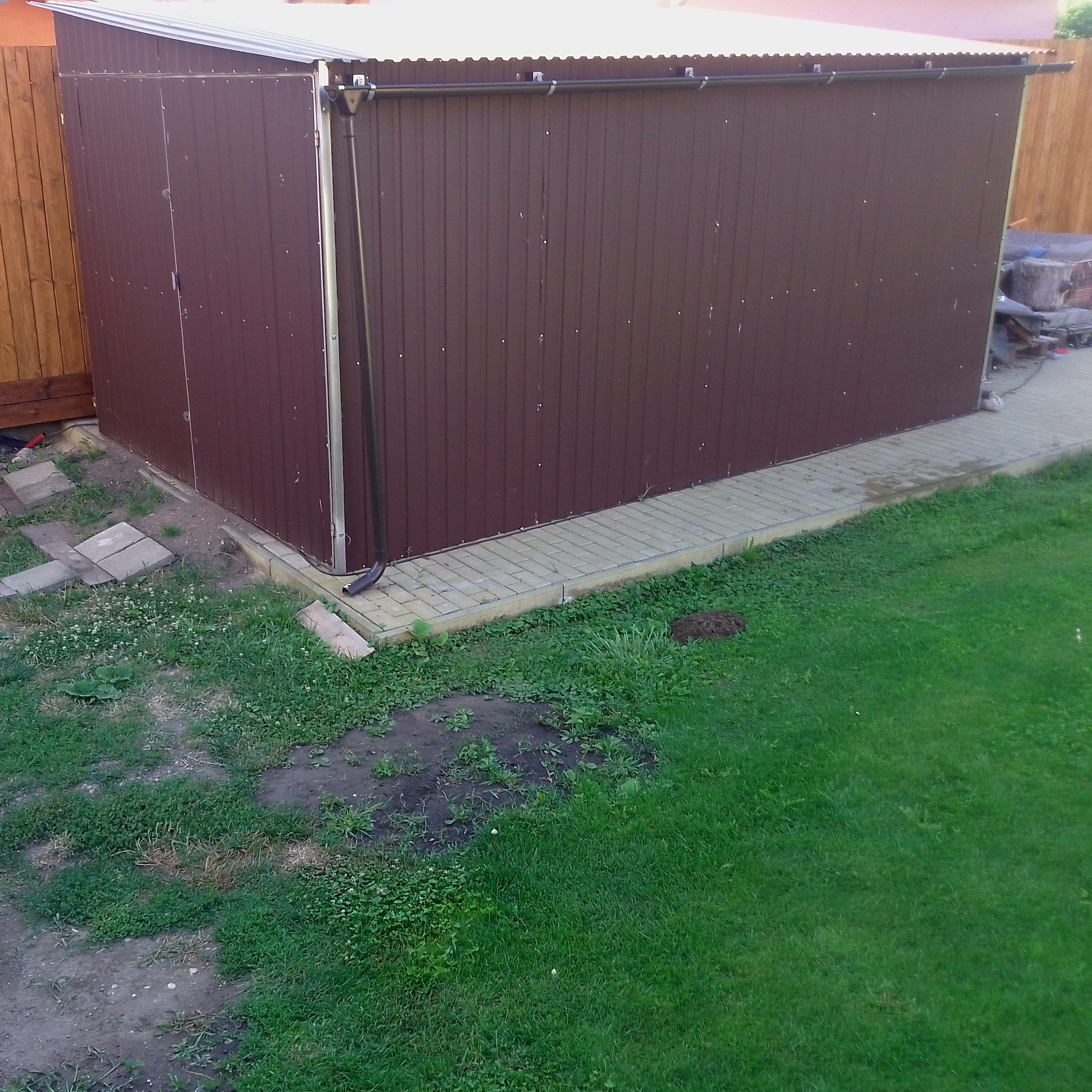

Jeste pridavam foto strechy, kam bych umistil panely. Sviti tam vice mene cely den.

Panely jsou celkem jedno, aktuální situace je spíše taková, že se bere všechno, co je k dispozici. A rovnou už hned všechny, co se jen kam vlezou, protože za pár týdnů už to neseženeš stejné.
Jak je ta bouda ukotvená do země? Abys z toho neudělal vznášedlo ... Rozměr není zrovna ideální, je to malé, ale třeba bys mohl z těch panelů udělat novou střechu, s tím, že uděláš nějaké přesahy. Ale hlavně to ukotvení té boudy, fukne vítr pod panely a odnese ti to pryč ...
Jak to máš daleko do "strojovny"? Budeš překopávat dvorek? Dovnitř té boudy to nehrozí ...

Budova zatím ukotvená není, jen zatížená zevnitř, police s věcma atd, ale dala by se ukotvit k betonovým patkám.
Strojovnu budu mít ve zděné garáži, která je cca 5m daleko, již tam mám připravenou průchodku na kabely 40mm.

Nevím jestli to tu padlo ale jak je veliká ta bouda pro ty panely?
- Příspěvky: 6815
- Reputace: 938
Re: FVE Rodiný dům
Padlo, 5x3 m ...

Teď jde o to jak tam nacpat co největší výkon v panelech.
Pořád mi to nevychází, vždy vyjde že to bude dost přečuhovat na nějakou stranu.

Na tu plechovou boudu to nemá smysl, z toho bude mít létající plechovou boudu.
Proč to nejde na tu zděnou garáž či barák?

Na garáž nebo dům jsem to nechtěl dávat z estetických důvodu, ale po přehodnocení bych to nakonec umístil na tu taškovou střechu nad garáží 4,5x5m. Osadil bych to 8x450W.
