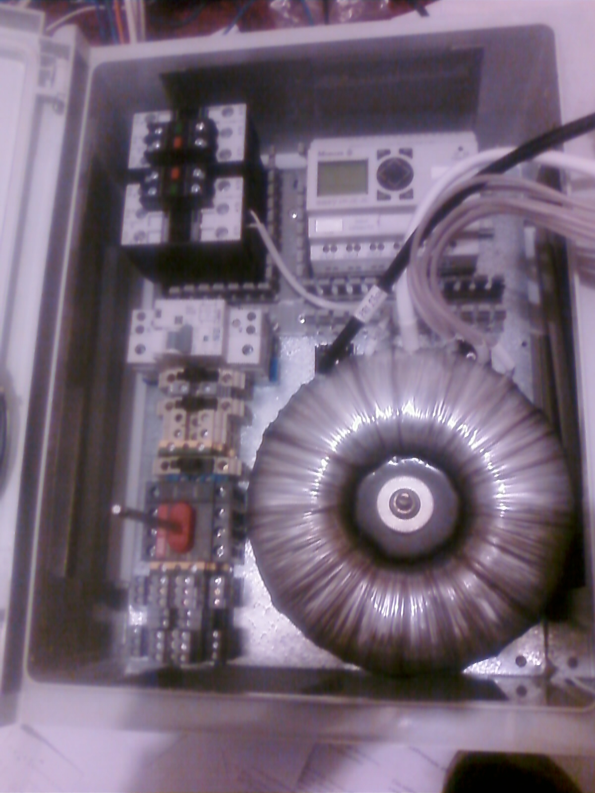

Ja na tej fotke vidím toroid (dole v ľavo pod tým "ZX Spektrum" a montážnym plieškom).
Edit. Momentálne sa s podobným trafáčikom hrajem: Ale k pôvodnej téme: Ja by som iné batérie, ako lítiové nevolil. A asi by som sa tiež priklonil aj k vrtulke.
