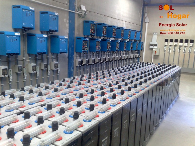

Hoj lidi, mozna malinko off topic, ale na druhou stranu kdyz se tu resi plachetnice, mozna to neni az tak nesouvisejici... Slysel jsem nedavno info, ze menice victron jsou schvalne delany pouze z diskretnich soucastek (tedy ne SMD a podobne), kvuli tomu, ze jsou specialne navrhovany pro pouziti na mori, tedy specialne kvuli tomu co zpusobuje sul. Videl jsem ho otevreny, vrchni deska (patrne ridici elektronika) vypada skoro jako ZX Spectrum
Mno a pri te prilezitosti jedna lahudka pro oko ostrovniho fotovoltaika. A posledni vec, victrony umi pracovat jak jako jednofazove menice, tak jako sprazene 3fazove, kdy kazdy ze tri dela jednu fazi a vzajemne se synchronizuji tak aby faze byly posunute tak jak posunute byt maji, nebo funguji take v rezimu Master a Slave kdy jeden z nich muze jet naplno, a kdyz uz nestiha, prida se dalsi, ktery je nafazovany stejne jako ten predchozi a vykon jednoduse doplni. Univerzalni masina. Drsné.

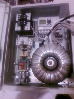

Vyzerajú že Victron sú beztransformátorové.
bert
- Příspěvky: 365
- Reputace: 11
Re: Prosba o dimezování systému
Ja na tej fotke vidím toroid (dole v ľavo pod tým "ZX Spektrum" a montážnym plieškom).
Edit. Momentálne sa s podobným trafáčikom hrajem: Ale k pôvodnej téme: Ja by som iné batérie, ako lítiové nevolil. A asi by som sa tiež priklonil aj k vrtulke.
