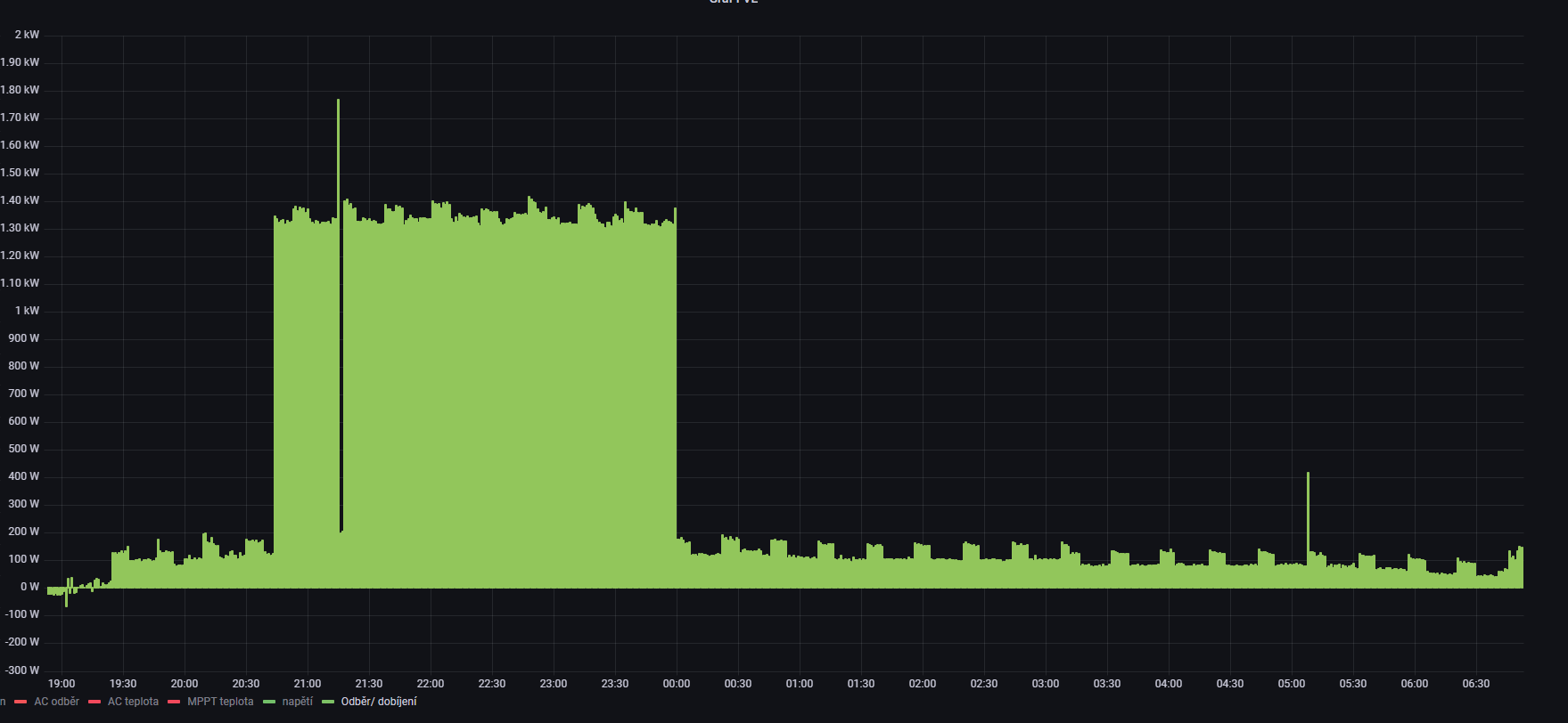

Re: Olovo uhlikové baterie
Jo já jsem na tom zatím podobně protože víc přes noc neodeberu. Drží i dost napětí... při 25,6V při zapnutí odběru třeba 50A jako rychlovarka spadnou max na 24,9V což je pěkný. Mám tedy 24V 400AhACDC píše:Taky je mám, asi 14 dní jedou. Protože těm slibům moc nevěřím, vybíjím jen na 50V, čili 12,5V. Uvidím co dál, pořád mám nějak moc zafixováno nevybíjet olovo do mrtě.
Řídím si vybíjení podle SOC, na 40% přepínám na síť, ale co tak koukám na grafy, tak kolem 24 V, občas to leze ke 23 V, kde mám nastaven na Axpertu bypass, ale to se zatím stalo asi 3x, že se po ránu třeba zapnula myčka. K ránu mám vybito, protože něco večer sežere vodárna a přes noc mám průměrně 300 W odběr.bokser01 píše:Koukám máš taky 24V systém... Na kolik V vybití se dostaneš? Já od března ještě nešel pod 25V co je mám při zátěži. Dle datasheetu se dá klidně bez obav dostat na nějakou rozumnou uroven klidně 23V. Konec vybíjení udávají kolem 21V což je vybito asi na max.
Většinou denně do nich regl nacpe 2,5kw/h což by odpovídalo tomu co si s z nich za noc vezmu se spotřebou měniče.
Řekl bych, že je občas trošku potrápím, ale vyloženě je nedrtím, co se dá.
Většinou denně do nich regl nacpe 2,5kw/h což by odpovídalo tomu co si s z nich za noc vezmu se spotřebou měniče.[/quote]
Řekl bych, že je občas trošku potrápím, ale vyloženě je nedrtím, co se dá.[/quote]
Tak to já je dost šetřím odběr v stabilní z nich je kolem 160-210W napětí pod 25V nejde do rána. Ale zatím nebylo nějak hodně dní za sebou šedivo. Budu se řídit tím co máš ty že při 23V nastavím bypass
