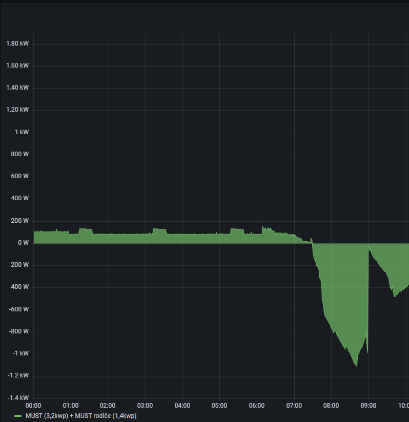

Re: Vytěžování ostrovní elektrárny
graf ze dneska

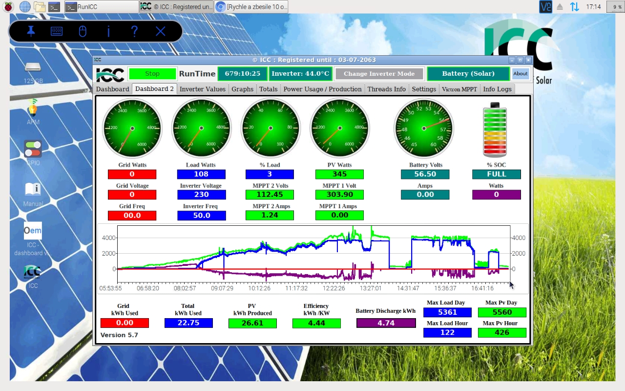

- Příspěvky: 4267
- Reputace:973
Zapínať ohrev TÚV ručne určite nie, ale keď máš 200+ Ah baterku, tak je ohrev s 2 kW špirálou úplne bez výčitky, teraz ráno začínam bežne so SoC okolo 70%, takže mi jedno či ide zo slnka 1500 alebo 3500, proste to automatika zapne (po splnení rôznych podmienok, ako predpokladaná výroba na aktuálny a nasledujúci deň) a voda sa ohrieva. Jednoducho baterka funguje ako buffer, nemusím trýzniť menič nejakým SSR alebo triakovým regulátorom, blikať doma so svetlami a rušiť rádioamatérovlemra79 píše:at si to kazdy resi, jak uzna za vhodne. Nicmene si neumim predstavit, ze bych to kazdy den zapinal rucne. Meli by jsme studenou vodu nebo prazdnou baterku. Vytezovat se musi postupne, podle toho kolik sviti, je nesmysl, aby se bojlej treba jen castecne natapel z baterky. To mi nevysvetlite.
