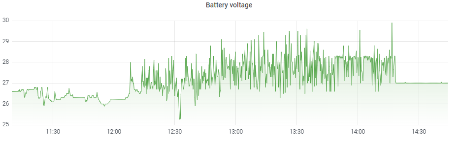

Už jsem si na to zvyknul, ale při absorpci mi MAX takhle nepěkně reguluje nabíjení. Po přechodu do floatu se najednou uklidní a drží ukázkově. Na zátěži nezáleží - větší, menší, je to pořád stejné, energie z panelů je na to dost, lítá podle té bláznivé regulace i o 40 V nad Ump. Jak to máte ostatní?

Mě to trochu litá v bulku jenom když není dostatečný výkon z panelů, jinak to je prakticky rovný (litá to maximálně o setiny) ale na rozdíl od tebe mám LiFePO a ne olovo.
