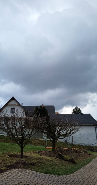

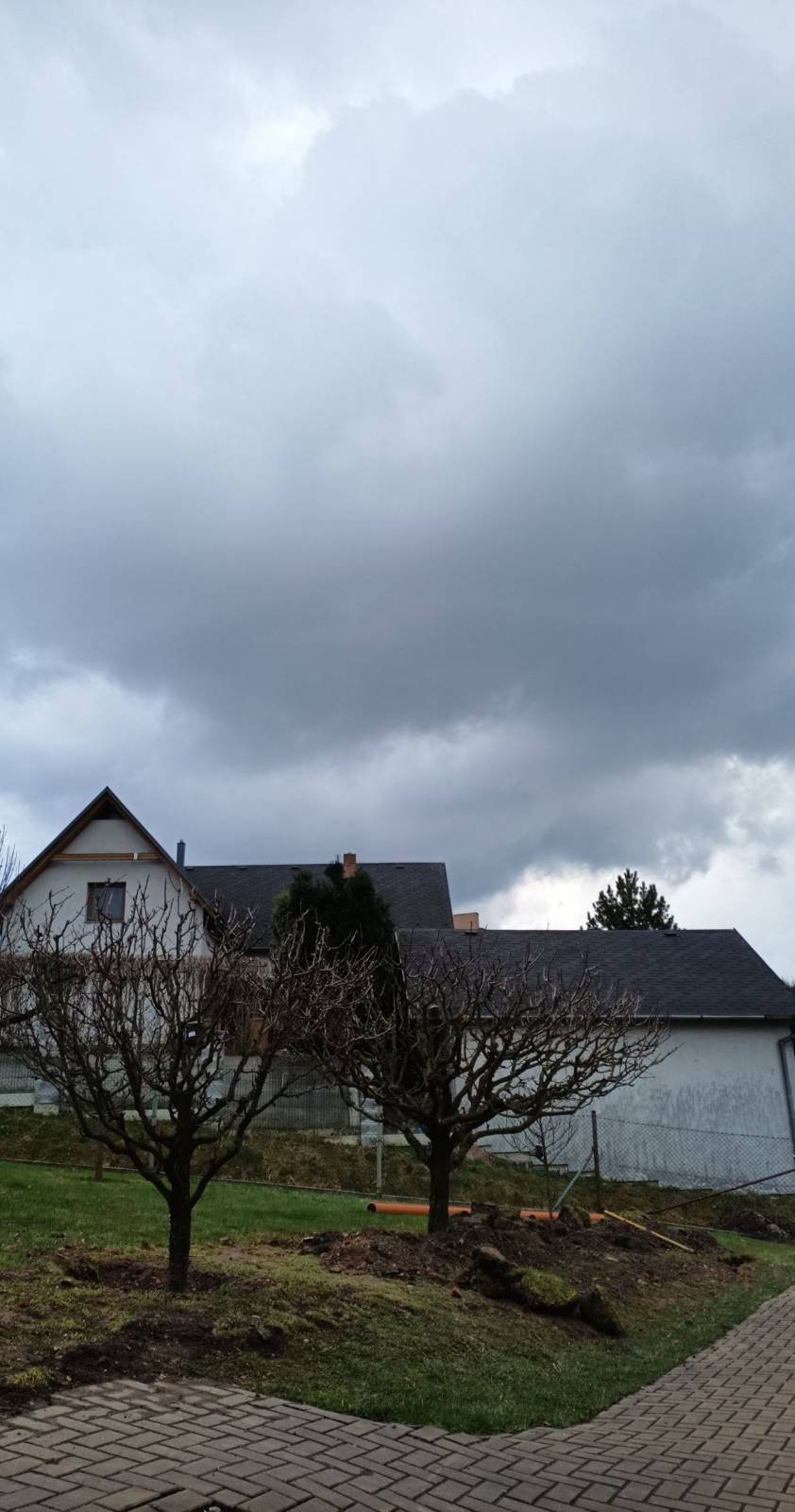

Re: FVE 2-3 kWp s AKU a zálohou DS
Takhle bylo venku a fasády 5kWp dávají polovinu té nakloněné střechy 5kWp,kdyby ta střecha byla 0° tak dává ještě více.A takové počasí se táhne z minulého roku od 9.2020 do teď:

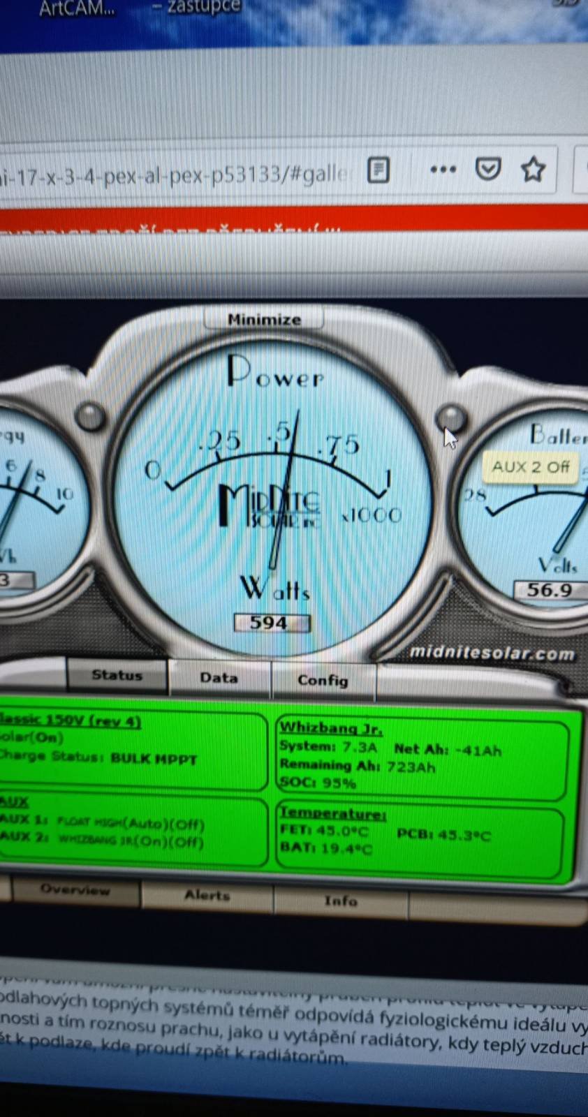

Já bych na toho axperta co se týče mppt moc nedal, dle mých, sic krátkých, zkušeností, ztráta na Axpert mppt je kolem 20 procent proti třeba známému to epsolar xtra.
Edit, aby se pak neřeklo, že se ti to neřeklo.

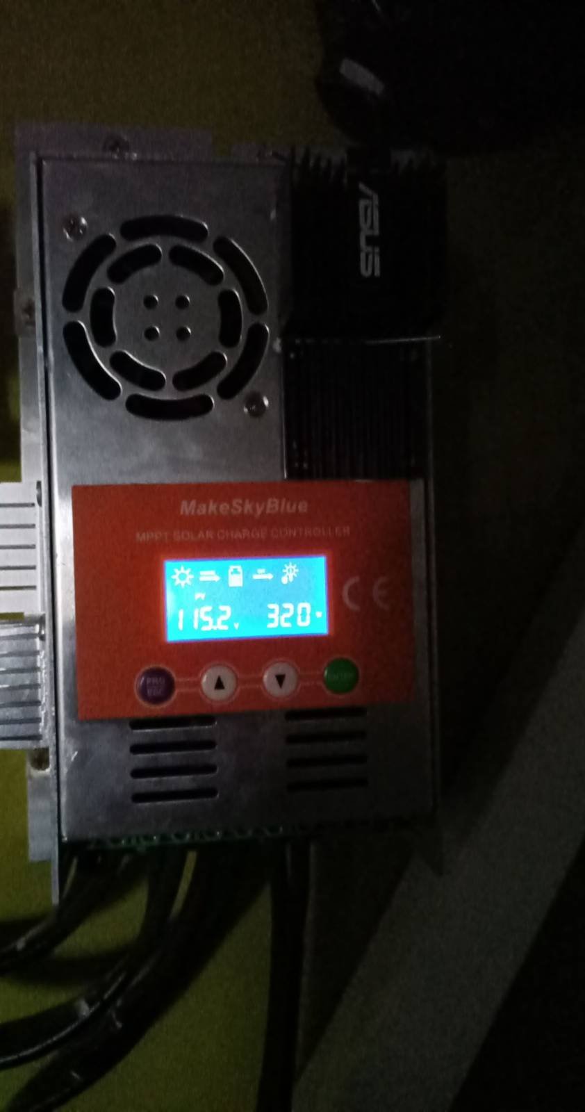

Dal som si tú námahu porovnať výkon ep solar xtra a môj infini solar 3kW + a ukazovali zhruba rovnako pri zlom osvite 220Wp dával xtra 58W a infini 55W. Otázkou ale je či neklamú ich displeje, alebo teda displej inifini, nechcelo sa mi totiž z rána merať to ampérmetrom. Ďalšia vec je ako moc sa podobá mppt infini a axpertu, ale myslím že budú na rovnakej báze zapojenia.Plazivec píše:Já bych na toho axperta co se týče mppt moc nedal, dle mých, sic krátkých, zkušeností, ztráta na Axpert mppt je kolem 20 procent proti třeba známému to epsolar xtra.
Tí čo majú axperta a k nemu dobíjajú aj nejakým iným mppt by sem mohli napísať svoje poznatky.
To nejde takhle jednoduše změřit. Tak třeba jsem si u axperta všiml, že to jeho mppt je o hodně pomalejší. Když se totiž mění podmínky osvitu, axpertovi déle trvá, než se přizpůsobí. Čili automaticky ráno, nebo večer - ztráty. Taktéž při proměnlivém počasí, což je poslední rok imrvére, vykazuje axpert ztráty na vrub prodlevy. Nemám to exaktně změřený, ale výsledkem byla pořád nedobitá baterie, což mě přivedlo k myšlence dokoupit ještě dva panely a za tu jsem rád. Ale regler jsem zapojil XTRA.LIX píše:Dal som si tú námahu porovnať výkon ep solar xtra a môj infini solar 3kW + a ukazovali zhruba rovnako pri zlom osvite 220Wp dával xtra 58W a infini 55W. Otázkou ale je či neklamú ich displeje, alebo teda displej inifini, nechcelo sa mi totiž z rána merať to ampérmetrom. Ďalšia vec je ako moc sa podobá mppt infini a axpertu, ale myslím že budú na rovnakej báze zapojenia.Plazivec píše:Já bych na toho axperta co se týče mppt moc nedal, dle mých, sic krátkých, zkušeností, ztráta na Axpert mppt je kolem 20 procent proti třeba známému to epsolar xtra.
