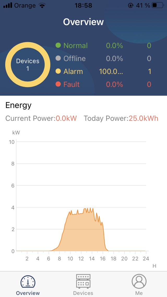

Aj tu sme to riešilirva píše:Předimenzování FV pole může být (u některých/u všech regulátorů "Axpert") bezpečné https://forum.mypower.cz/viewtopic.php?f ... 61#p152657.
Já jsem nadbytečné panely automaticky odpojoval, aby k přetížení měniče nemohlo dojít. Ale nakonec jsem zkusil jak reaguje na přepanelování a i když mám na jeden regulátor navěšeno 13 kWp, tak proud omezuje na svou max. vstupní hodnotu.
https://forum.mypower.cz/viewtopic.php? ... li#p164741
Reagovalo to trochu pomaly, z 4 kW na 3,6 kW to kmitalo ( tie zuby nie sú mraky, bolo slnečno )
S vysokým napätím na paneloch neviem poradiť, treba študovať fórum
