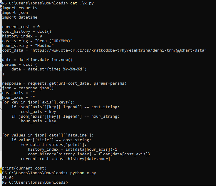

Je to všetko v sensor.py, Python skript, ak nemáš, nainštaluj si z https://www.python.org/downloads/ . Tu som ti z toho vysekal len to podstatné - https://pastebin.com/Aq5WKLtuPavelR píše:tušíite někdo jak by šel spustit ten obsah co je na githubu v odkaze? nenašel jsem tam žádný spustitelný soubor.

Re: Autonomní řízení střídače dle spotových cen
no jakmile vidím příkazovýý řádek očekávám problém
Problém se samozřejmě dostavil.
Nevíš proč to je rozbitý?
nainstaloval jsem python, stáhl ten soubor od Tebe a totok to dělá
- Příspěvky: 4268
- Reputace:973
Google je tvoj kamarát - https://stackoverflow.com/questions/173 ... d-requests
Kód: Vybrat vše
pip3 install requestsHlavný spotrebič: VW ID.4 | 2x MUST PH1800 5.5kW + GWL-SUN2000, 9kWp V+J+Z | 600 Ah LiFePO4 s BMS JBD 200A | SW: Home Assistant na Synology DS923+ ku tomu ESPHome, Tasmota, MariaDB, InfluxDB, Telegraf, Grafana, Zigbee2MQTT... | HW: ESPlan (ESP32 + LAN 8720 + RS485).
- PavelR
- Příspěvky: 3555
- Reputace:265
jo už po povedlo dík za pomoc
