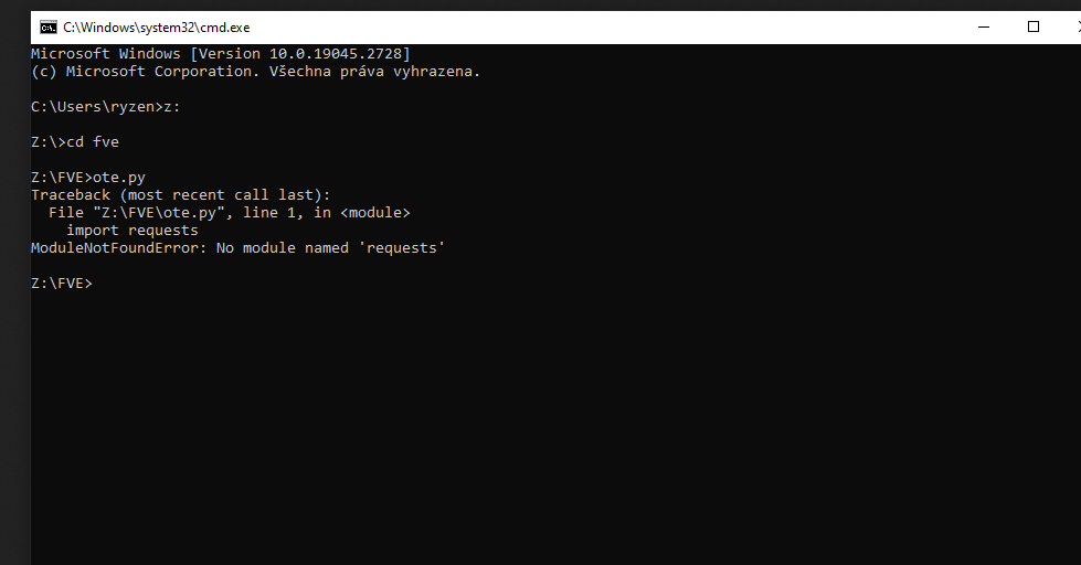

Re: Autonomní řízení střídače dle spotových cen
no jakmile vidím příkazovýý řádek očekávám problém Problém se samozřejmě dostavil.
Nevíš proč to je rozbitý?
nainstaloval jsem python, stáhl ten soubor od Tebe a totok to dělá
Google je tvoj kamarát - https://stackoverflow.com/questions/173 ... d-requests
Kód: Vybrat vše
pip3 install requests
MUST PV1800 VHM 48V 5.5kW, 5.52kWp (12x TPL mono 460W, 2S2P východ, 2S4P juh), 16x 280 Ah LiFePO4 (14.3 kWh) BMS JBD-AP21S001-L21S-200A-B, SW: Home Assistant na Synology DS923+ ku tomu ESPHome, Tasmota, MariaDB, InfluxDB, Telegraf, Grafana, Zigbee2MQTT..., HW: ESPlan (ESP32 + LAN 8720 + RS485 + UART). Nejaké moje projekty: MUST-ESPhome, ELTEK Flatpack2 ESPhome, ESP32-EMON, PZEM-017@WiFi, diyBMS-CurrentShunt-ESPhome
- Příspěvky: 3118
jo už po povedlo dík za pomoc
