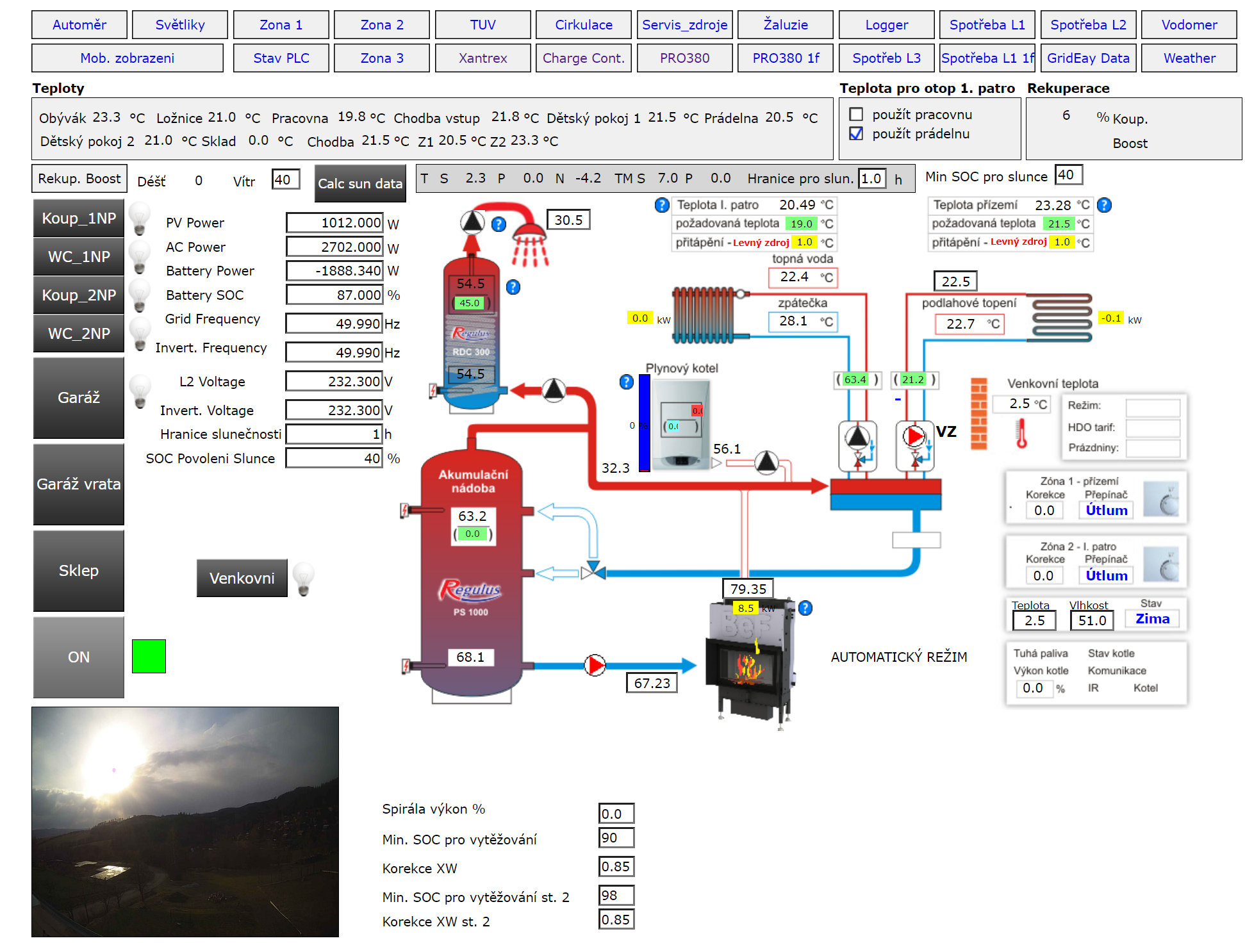

Po šesti letech úprav a rozšiřování systému topení a akumulace energie bylo dosaženo stabilního řešení s kvalitními bateriemi a solárními panely. Systém zahrnuje kotel na plyn, krb, elektrickou spirálu a akumulační nádrž vysokou cca 160 cm, která slouží k ohřevu vody a topení. Izolace bečky je klíčová, protože špatná izolace může způsobit ztrátu až 15 °C přes noc. Roční náklady na plyn jsou kolem 6000 Kč, přičemž krb a spirála pokrývají zbytek spotřeby.

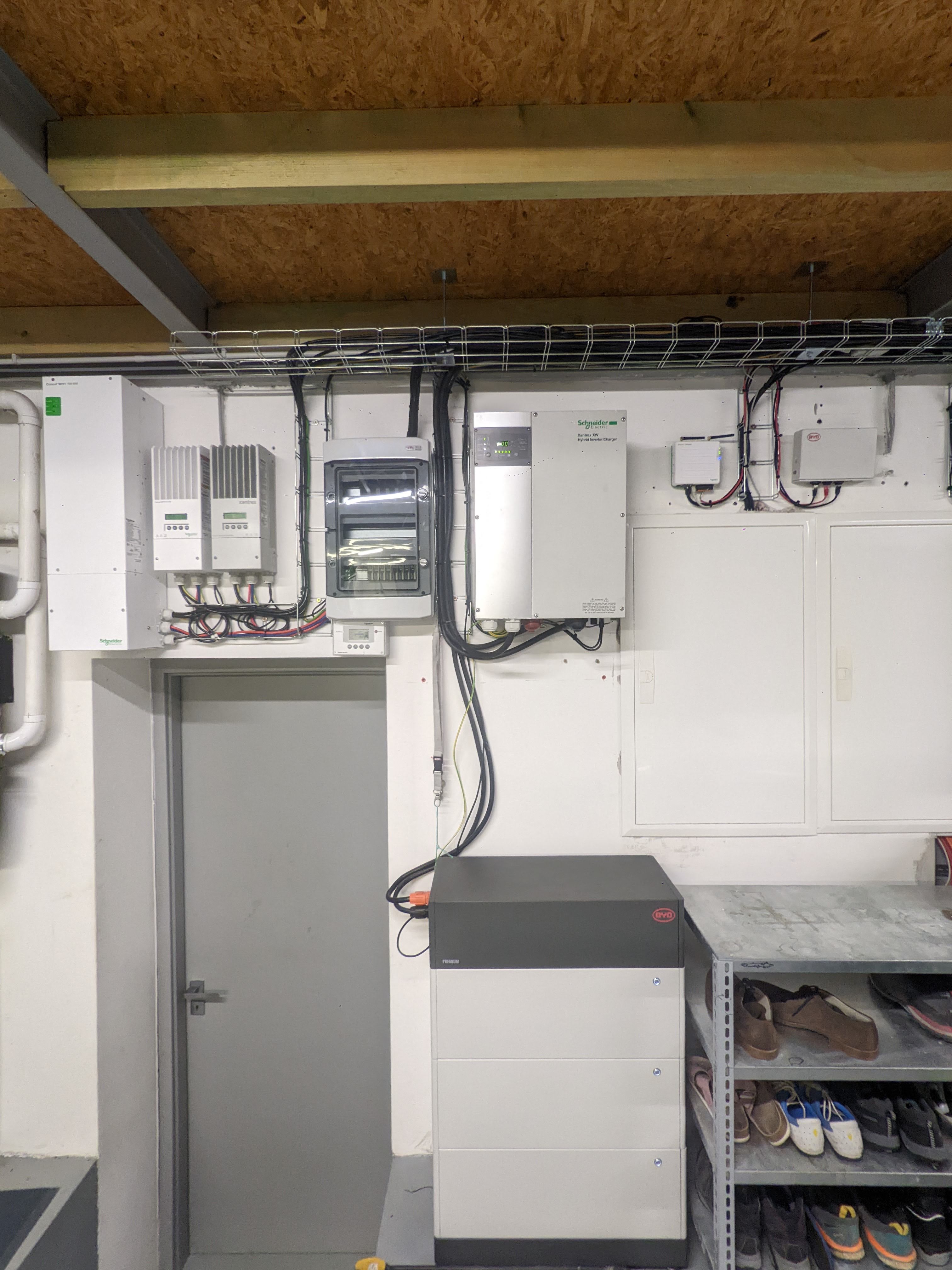

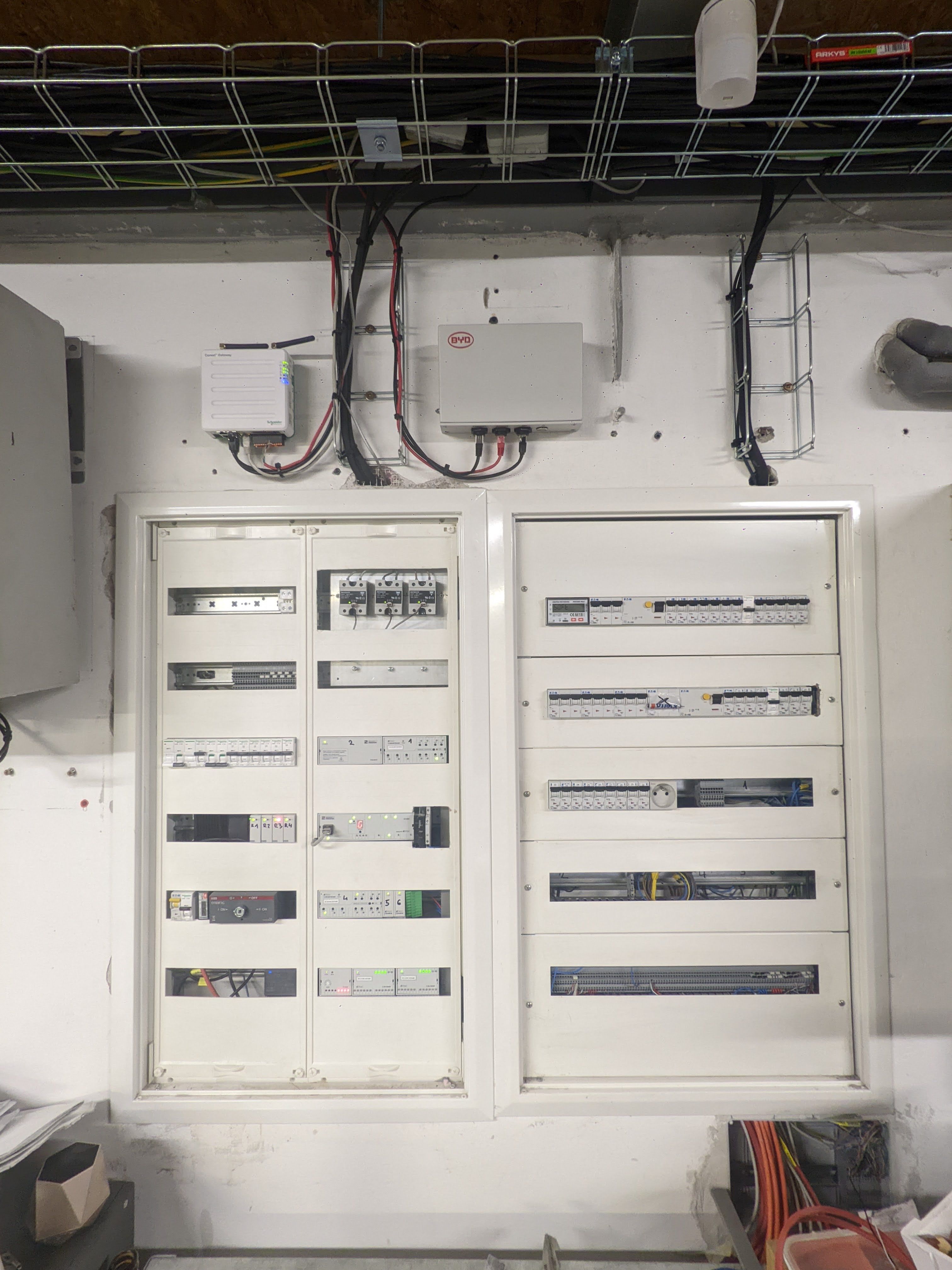

Kolegové,
Po šesti letech jsem snad dospěl k finálnímu řešení. Ještě je tu potenciál k předělání ( doplnění dalšího topného tělesa, přidání panelů a rozšíření baterie ) nic nicméně to už jsou detaily , které mě nenaruší finální koncept protože s nimi počítám
. Od začátku jsem jen vše předělával - rozšíření rozvaděče, jeden nabíječ , druhý nabíječ , třetí nabíječ, malé místo na baterie atd... Minulý rok jsem konečně koupil pořádné baterie doplnil panely a je klid
. Manželka může drtit spotřebiče co to dá a tím je mise splněna
Ted už jen zapucovat díry po hmoždinkách, začistit rozvaděč a vymalovat
Přeji všem co nejméně přešlapů , jasnou vizi toho co chci a odhodlání a taky díky tomuto portálu !
Pavel

Baterka je na den provozu s tím že vybití je do 35% SOC. Plánuji každý rok jednu cihlu, tak to snad na 5 cihel nějak dokopu. Baterky mám v březnu když svítí nabité za 2-3 hodiny zbytek se valí na 3x1,5kW spirále do 800m3 bečky. Panely budu řešit na západě, s tím že je v budoucnu předělám na nějaký hi-tech panel při zachování počtu panelů ( budu tam dělat terasu, tak není místo) .

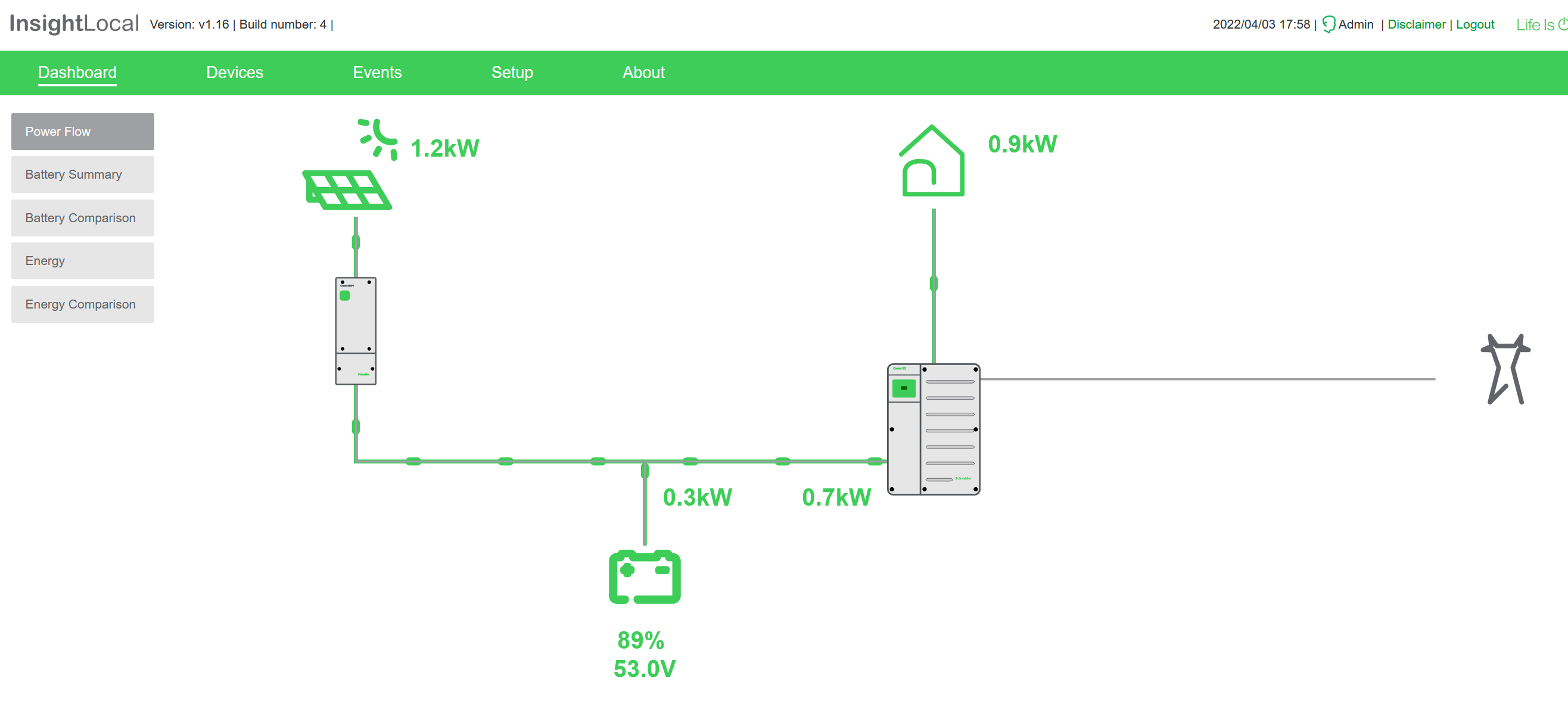

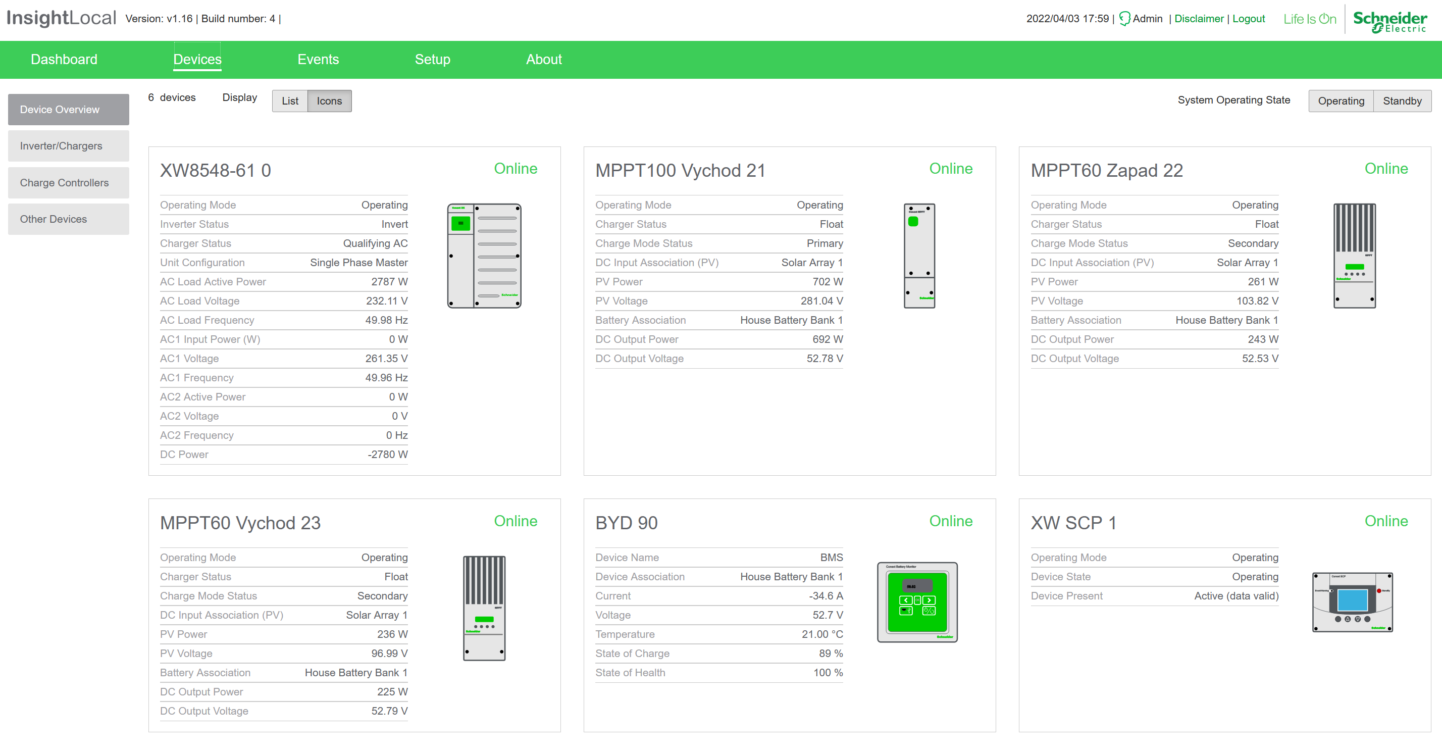

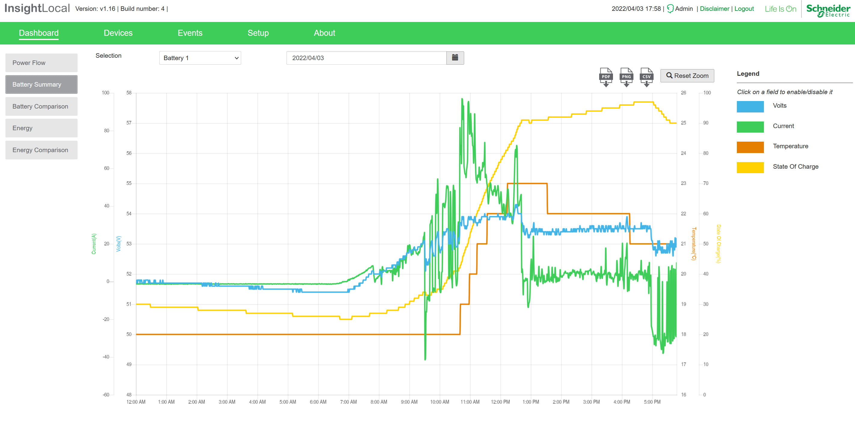

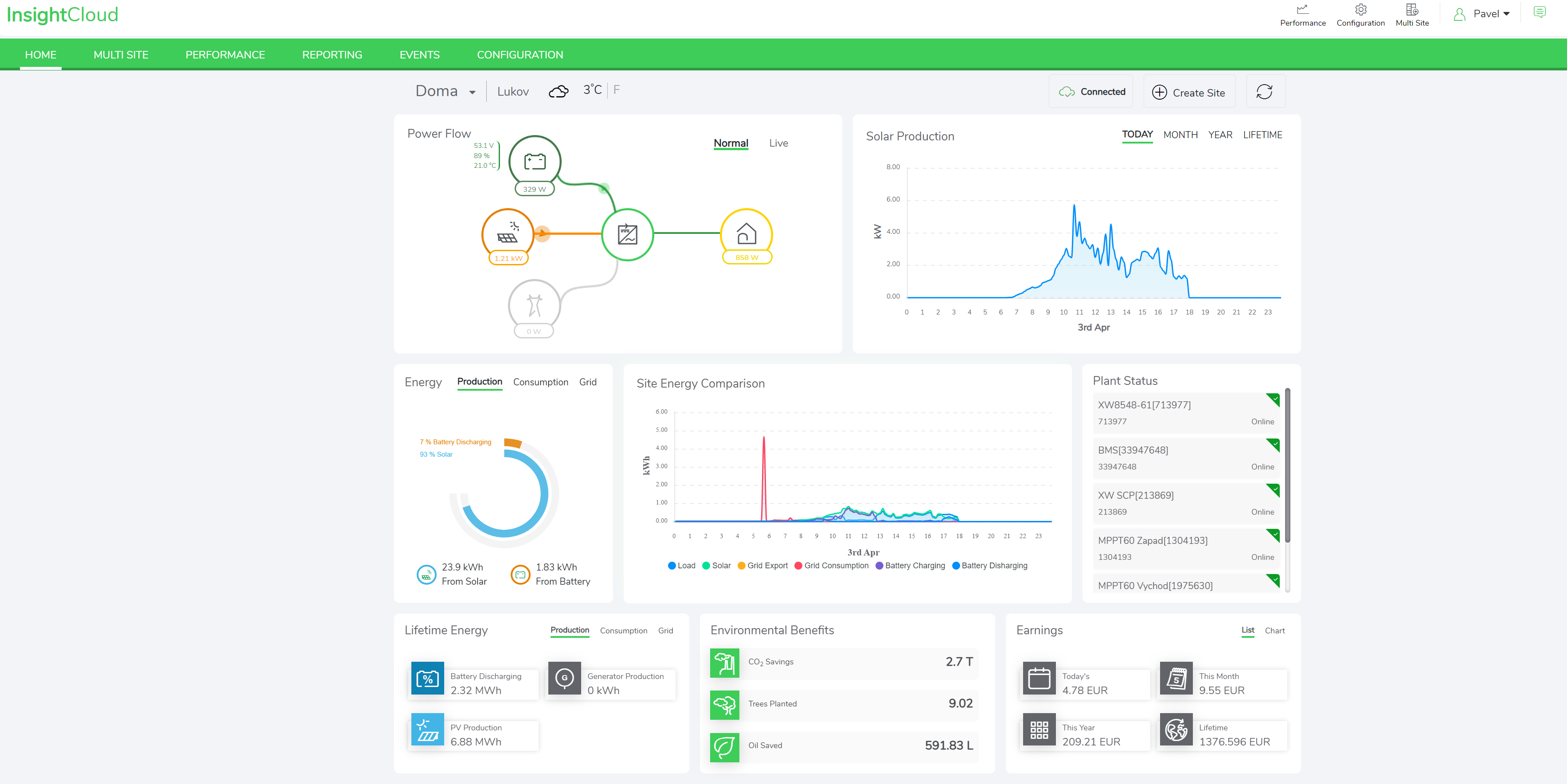

Ještě pár obrázků z rozhraní ConextGateway ( InsightFacility ). Pro rozšíření obzorů
Cloud : Onsite :
PLC Teco :
Cloud : Onsite :
PLC Teco :

1, baterka je od 12 do vecera na 90 - 100 % SOC / 54 V uz o 10:00 /
2, cloud ? kde su data ? doma ? na ako dlho, 365 dni ? aka vzorkovacia frekvencia ?
3, preco je ta akumulacka teplejsia dole ?

rottenkiwi píše:KLobuk dole, je to pekne urobene, ale:
1, baterka je od 12 do vecera na 90 - 100 % SOC / 54 V uz o 10:00 / - ano, někdy je už od 10:00 na 98%. BYD má max. napětí 58,4V . Nabíjím na 54V což je podle BMS 98% . Každopádně když jsou baterie nabité na 90% startuje vytěžování do vody.
2, cloud ? kde su data ? doma ? na ako dlho, 365 dni ? aka vzorkovacia frekvencia ? Schneider cloud běží na MS Azure. Doma v kabičce Connext Gateway máš uložené a vizualizované všechna zásadní data. Další propočty a grafy jsou dostupné v cloudu + v appce na telefonu. Data v krabiččce jsou po minutě ( v rámci náhledu po vteřině) na cloudu nevím. Prostě tam jsou a sedí.
3, preco je ta akumulacka teplejsia dole ? - Zdechlost. Do šachty pro čidlo jsem umístil před čidlo kapiláru , která ovládá havarijní termostat co spíná vyrážecí cívku na na jištění spirály. Teplota není kompenzovaná. Asi to opravím

Běčka to je ,vysoká cca 160 cm. Co je špatně je izolace . Objednal jsem si ji s tím molitanem ( Regulus). Již nikdy více. Není problém ztratit 15st. C přes noc . Další fáze je nové zateplení bečky.Janma píše:800m3 nadrz? To je trochu větší bečka.
Nahříváš to kotlem na dřevo a FV?
Primárně topím plynem. Je to nastavené tak, že vrch bečky slouží jako anuloid. Krb ohřívá zbytek s tím, že ještě cirkuluji vrch a spodek bečky podle potřeby . Ročně za barák platíme za plyn cca 6000 Kč - minulý rok ( krb + spirála pokryjí zbytek) . Pokud je bečka nahřátá nad 50 st. C tak se teplá voda ohřívá TUV.

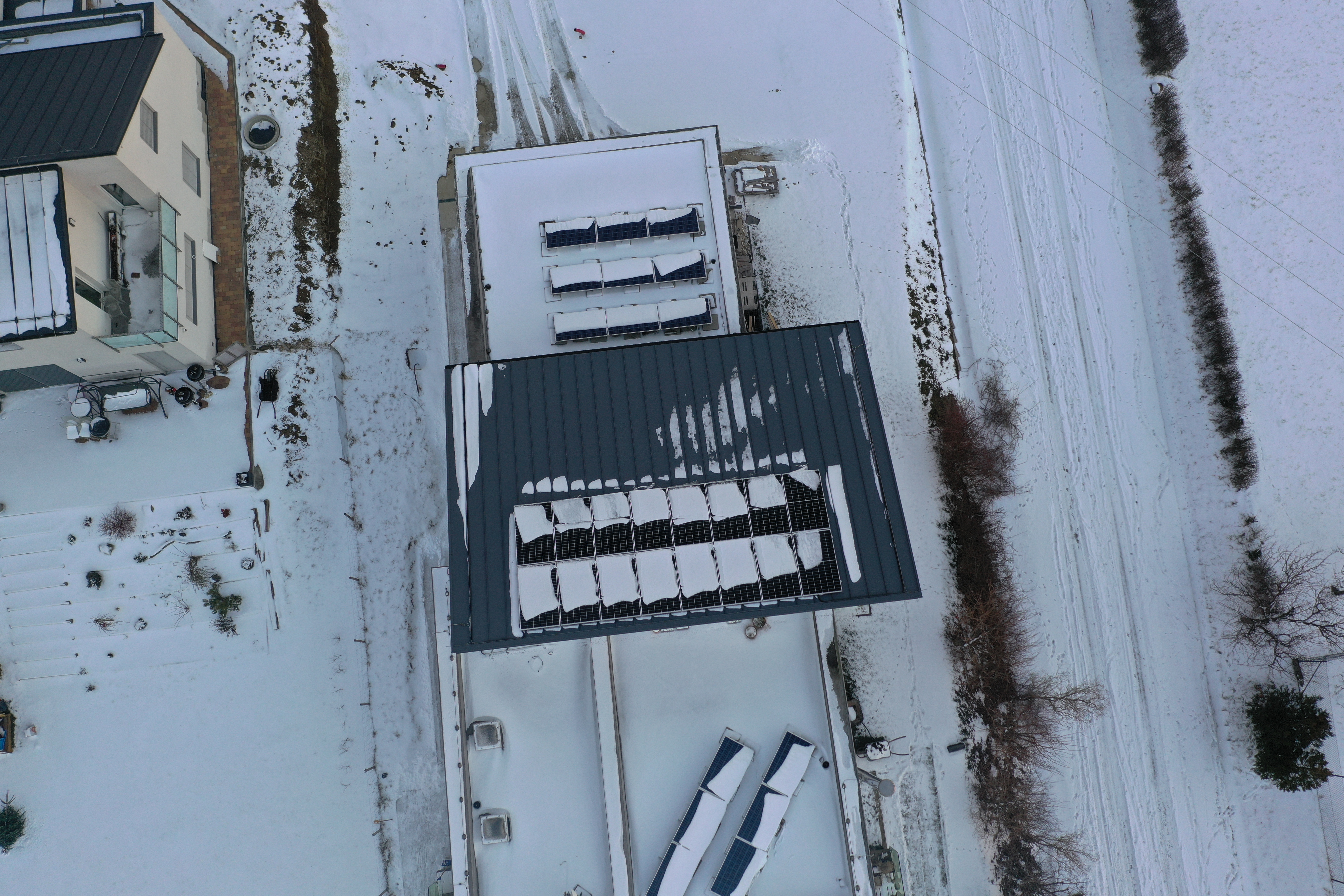

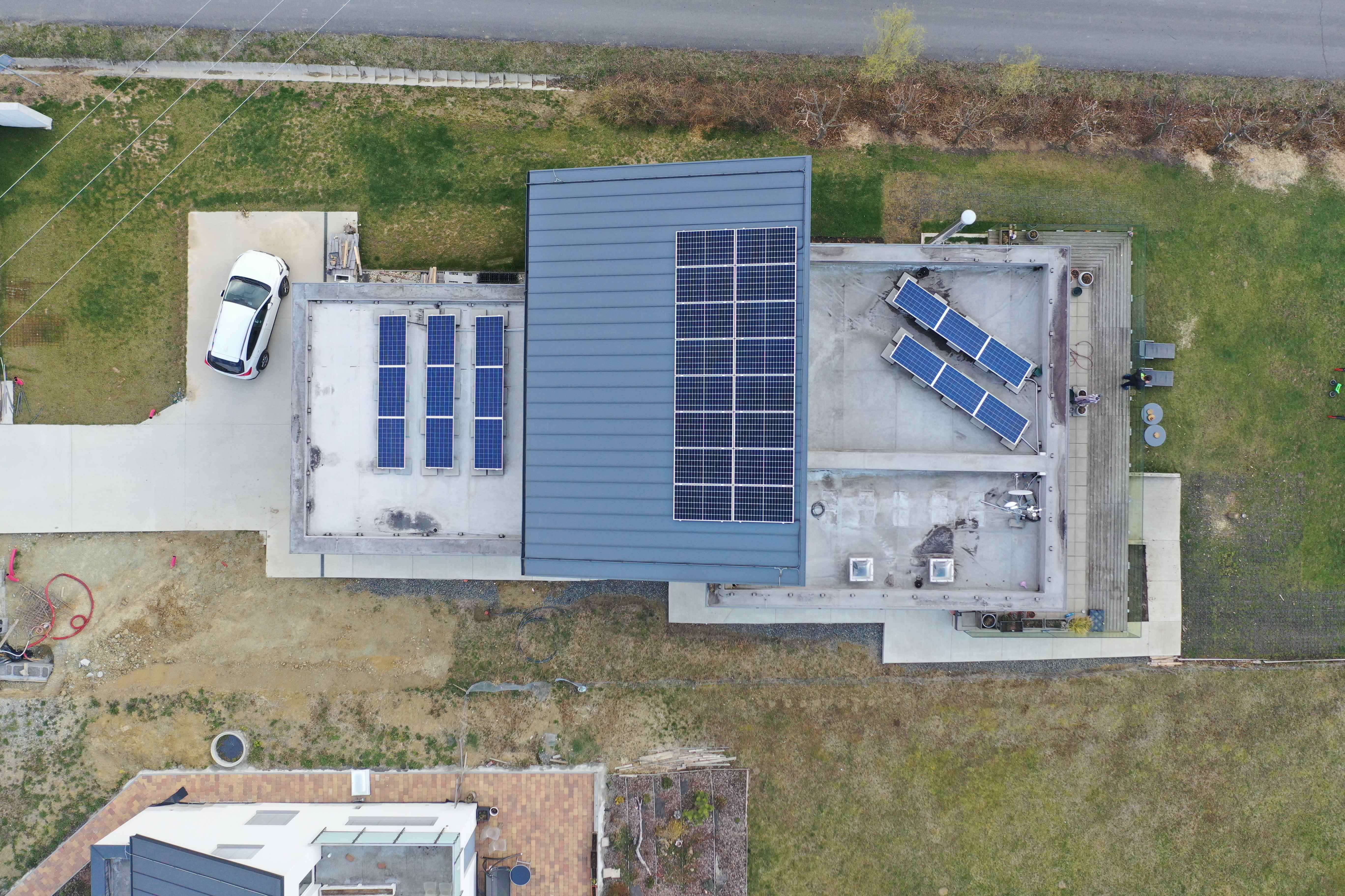

Ta fotka střechy v zimně byla depresivní. Tak posílám jednu jarní
( dnes vyžrané ze střechy 28,6kWh) .

Musel jsem si to zvetsit a zakoukat se do toho abych zjistil ze to neni plesniva zed nekde ve sklepeFCC píše:Ta fotka střechy v zimně byla depresivní.
JInak paradni prace
