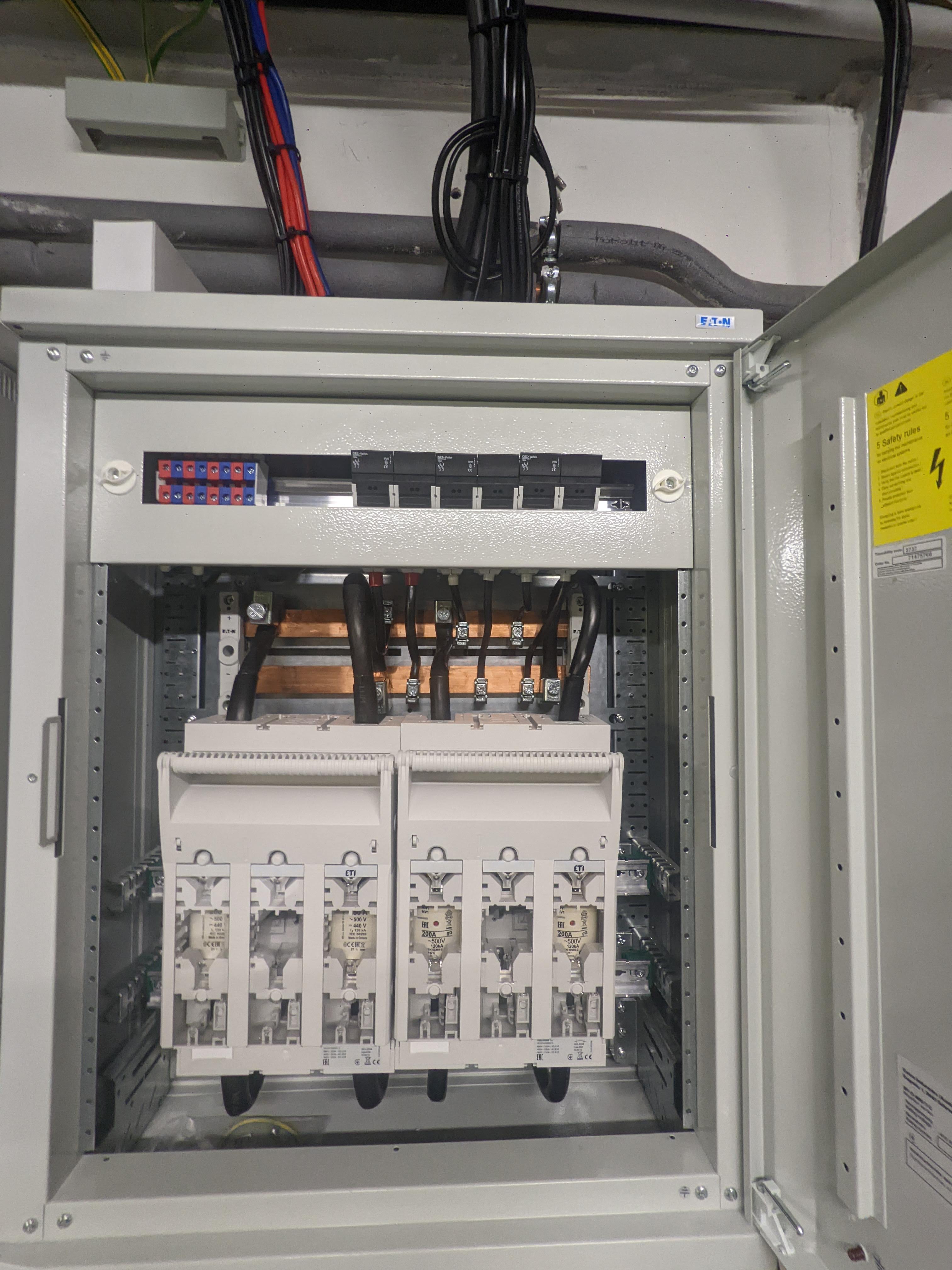

Kolegové,
Po šesti letech jsem snad dospěl k finálnímu řešení. Ještě je tu potenciál k předělání ( doplnění dalšího topného tělesa, přidání panelů a rozšíření baterie ) nic nicméně to už jsou detaily , které mě nenaruší finální koncept protože s nimi počítám
. Od začátku jsem jen vše předělával - rozšíření rozvaděče, jeden nabíječ , druhý nabíječ , třetí nabíječ, malé místo na baterie atd... Minulý rok jsem konečně koupil pořádné baterie doplnil panely a je klid
. Manželka může drtit spotřebiče co to dá a tím je mise splněna
Ted už jen zapucovat díry po hmoždinkách, začistit rozvaděč a vymalovat
Přeji všem co nejméně přešlapů , jasnou vizi toho co chci a odhodlání a taky díky tomuto portálu !

Baterka je na den provozu s tím že vybití je do 35% SOC. Plánuji každý rok jednu cihlu, tak to snad na 5 cihel nějak dokopu. Baterky mám v březnu když svítí nabité za 2-3 hodiny zbytek se valí na 3x1,5kW spirále do 800m3 bečky. Panely budu řešit na západě, s tím že je v budoucnu předělám na nějaký hi-tech panel při zachování počtu panelů ( budu tam dělat terasu, tak není místo) .
