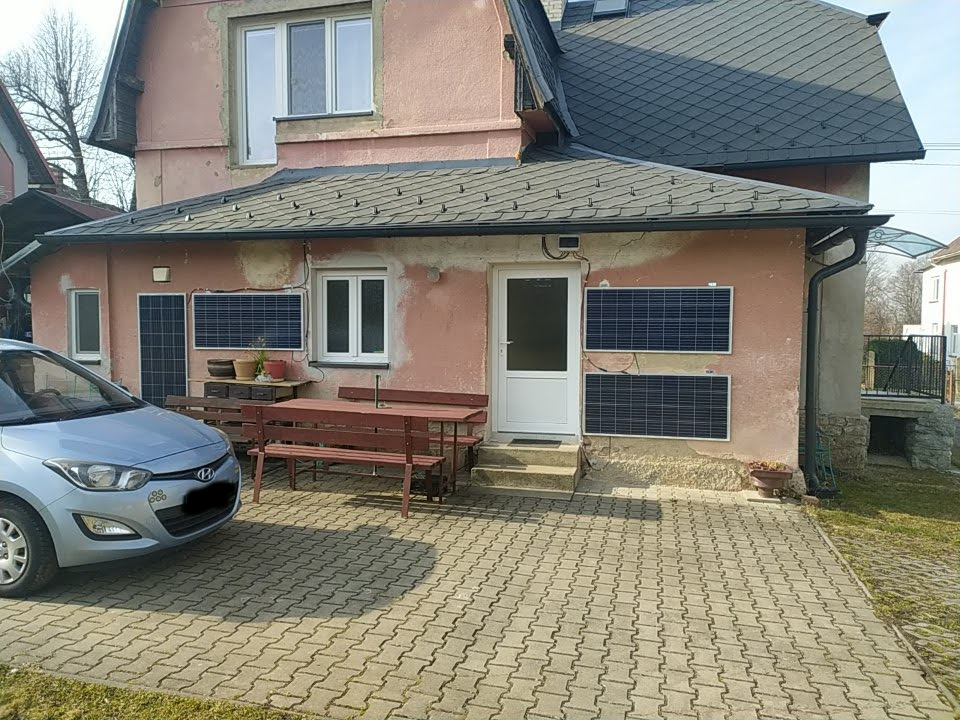

Jenom fotka jak je to v reálu.....

150wp panely na stěně......

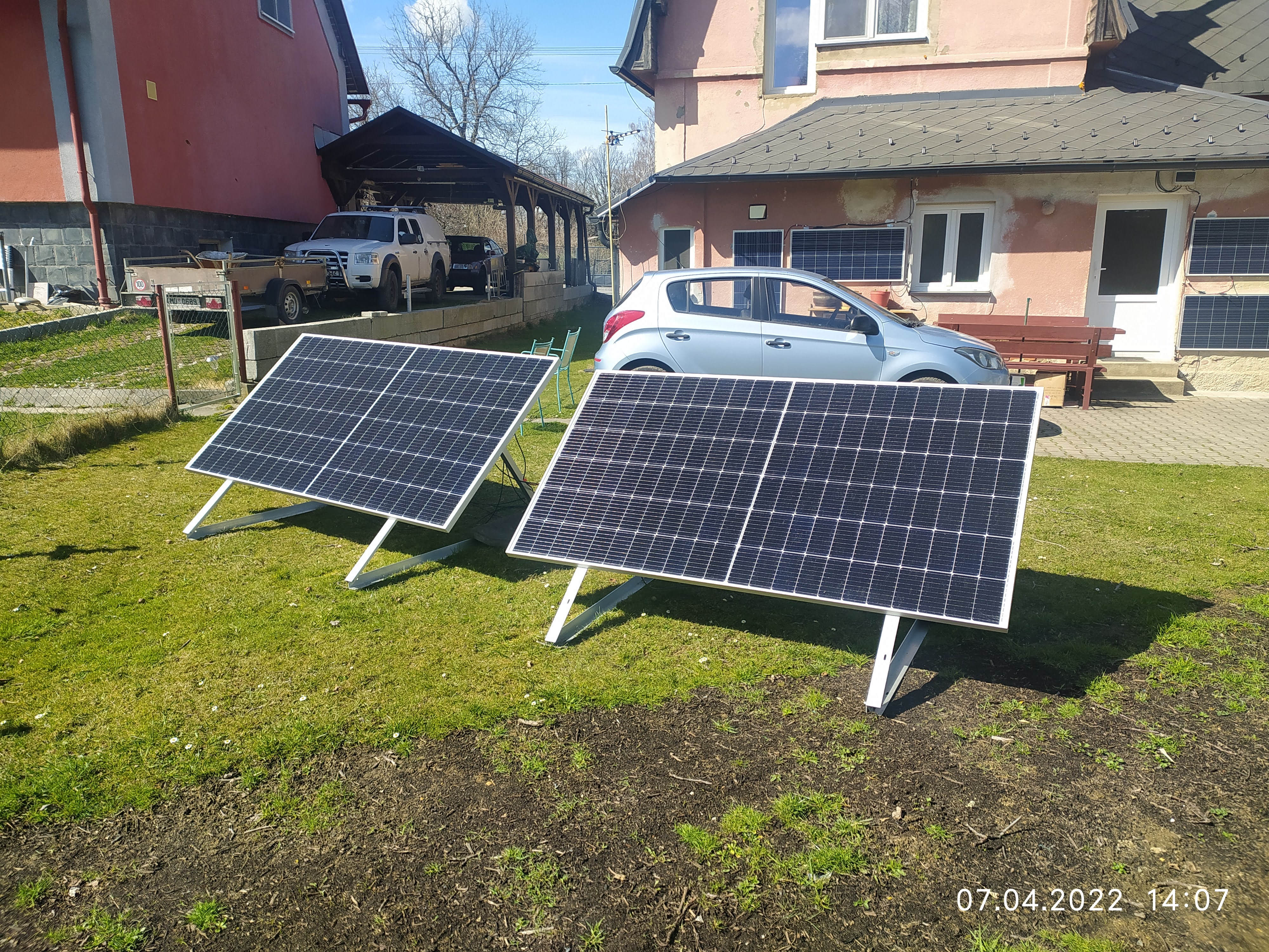

500wp zatím položené provizorně na zahradě, přijdou umístit na trojúhelníky co se dávají na ploché střechy....
Jsou to ale pěkné hovada 2m x 1m ......
- Příspěvky: 4724
- Reputace:316
Re: Jak nepostavit FVE (Zlaté Hory)
Tak jsem dal panely na trojúhelníky a už ty potvory chtěly uletět (jsem měl jeden převrácený) tak už jsou dlaždicemi zatížené doufám že to bude stačit......
Teď to bude chtít udělat pořádky s kabely.......
