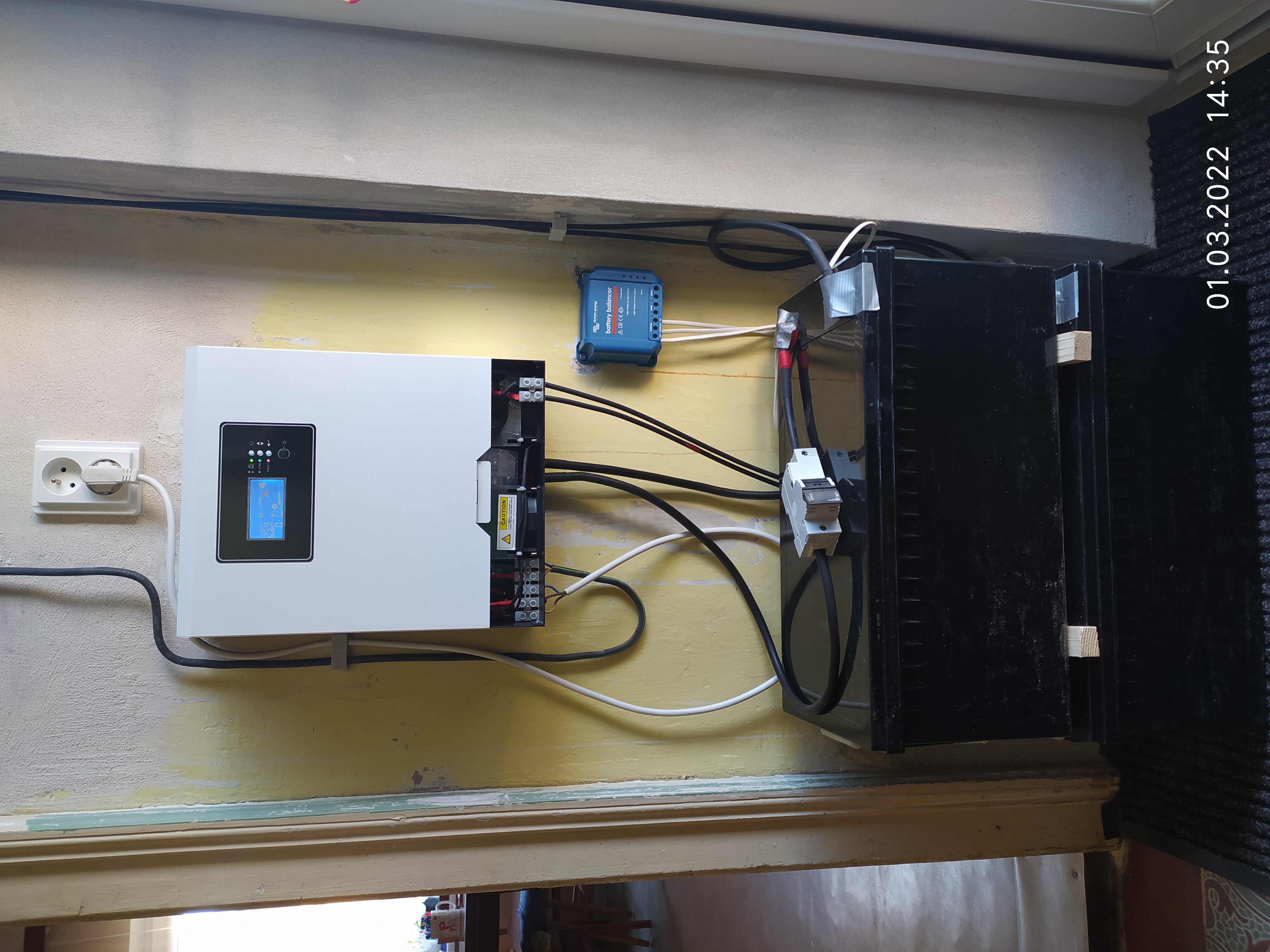

Jenom fotka jak je to v reálu.....

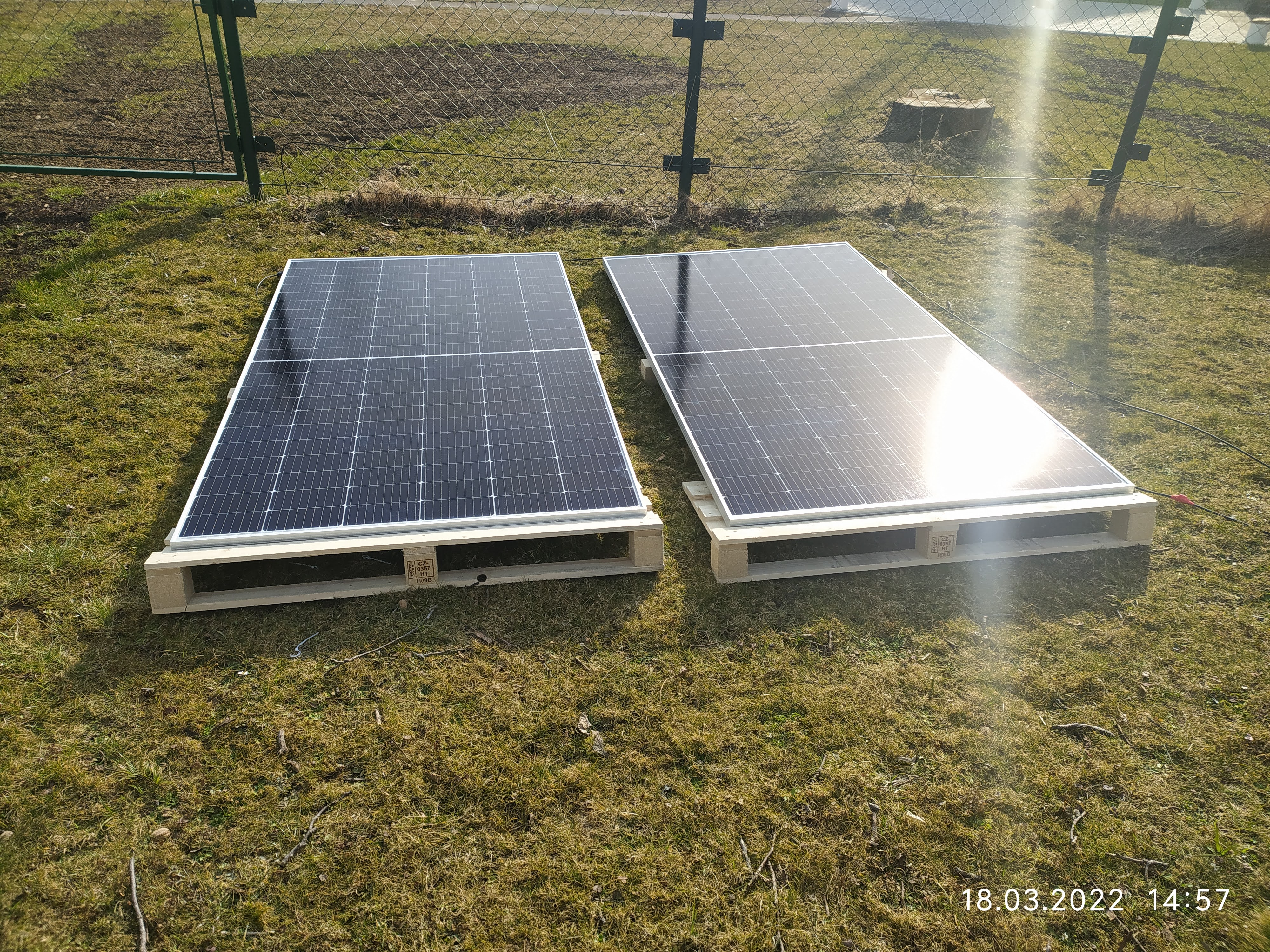

150wp panely na stěně......
500wp zatím položené provizorně na zahradě, přijdou umístit na trojúhelníky co se dávají na ploché střechy....
Jsou to ale pěkné hovada 2m x 1m ......

Tak jsem dal panely na trojúhelníky a už ty potvory chtěly uletět (jsem měl jeden převrácený) tak už jsou dlaždicemi zatížené doufám že to bude stačit......
