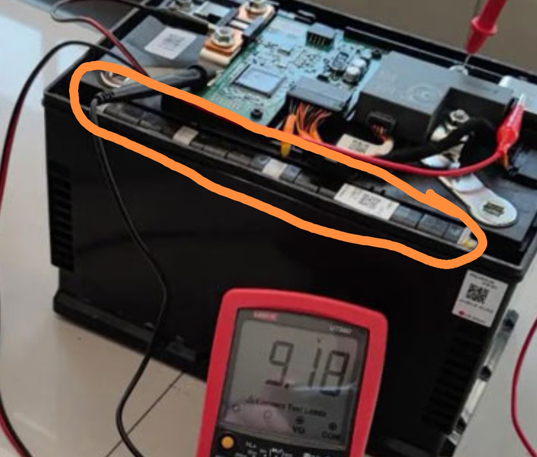

Ten model aku stačí zadat do youtube a najdete to hned. Je to zalité a rozebrat se to zřejmě nedá. Ta baterie má vlastní balancery. Bohužel z ní nedokážu dostat data která by se dala použít. Mám vyzkoušené nabíjení a vybíjení na stole , dokonce ji má kamarád i v běžném autě a není s ní přes půl roku problém. Zdá se tedy, že pro svoji funkci nepotřebuje nic externího. Předpokládám tedy logicky, že by mohlo stačit balancovat jednotlivé bloky po 12V úsecích.Diablo1st píše:Tie batérie budú prispôsobené pre svoju BMS, obávam sa, že bez vybratia článkov to nepôjde. Nie je niekde fotka ako to vyzerá vnútri?
Tuto chlapík rozoberá batériu z BMS (na kanály je toho viac ohľadom batérii z EV) https://www.youtube.com/watch?v=GqyZ1dBaGQw
Vaše reakce je tedy zřejmě mimo to, oč tu jde. Základ je to že na články se patrně dostat nejde.
EDIT: Ona by byla ještě jedna cesta a to zjistit, jak se z těch aku dají dostat data o stavu článků. Jenže jak na to že ?

Tak já nevím, ale mě se nezdá, že by se k článkům nemělo dát dostat. Balancování na bloky bude fungovat, pokud se jednotlivé články nerozjedou a když jr budeš chtít nsbijet na max, tak se budou rozjíždět i v samotných blocích.
Pokud se rozjedou, tak je zablokuje vnitřní bms a celej 48V blok se vypne. Bejt tebou, zkusím sehnat jednu a rozeberu ji, jestli se pod tím plastem skrývají kontakty. Že by v automobilovém průmyslu něco takhle zalejvali se mi nezdá, to není Číňan co to potřebuje levně zafixovat. Minimálně do té bmsky vedou kabely ze všech článků, takže i ty ti stačí na bmsku, ale chápu že je to práce a myslíš jak to pořešíš balancerem na 12V.

No jasně že káble k té elektronice od článků vedou, to je jasné. Otázka je pospojení paralelně přímo v té baterii a následně dát každé té soupravě právě vlastní BMS že . To je běžná praxe.
Já už dnes vím, že samotné baterie jsou balancované a proto mi logické přijde, že by mohlo stačit hlídat každou tu 12V sekci s paralelně řazenými 4-5ti kusy těchto aku. Nabíjecí napětí celkové si pak už umí řídit nabíječ. Proto prozatím vycházím z logiky věci kdy by mělo stačit hlídat jednotlivé seriové sekce vůči sobě balancerem.
Právě na stole i v praxi ve vozidle toho kamaráda mám ozkoušeno, že nic vnějšího pro fungování ta baterka nepotřebuje. To mě samozřejmě zajímalo hned.
Mimochodem to možné vypnutí mě taky napadlo a to může do jisté míry řešit to paralelně-seriové spojení. Nicméně určitě by k tomu docházet nemělo, to jistě. To je hlavně ale věc náboje a svorkového napětí že.

Mám dojem, že je v tom LiFe paralelně 3 nebo 4 pytlíky, to celé 4S. Buď nechat tu BMS co je, nebo vytahat jenom články a vyrobit větší baterii s vlastní BMS.
Otázka prvotní je jestli jsou ty baterie v pohodě. Osobně si myslím, že by měly, ale za 2 roky je taky ta BMS mohla úplně vybít, pokud to nemá nějaké ochrany proti tomuto stavu. Možná je to taky důvod, proč se to dává pryč. BMS odpojila baterii na podpětí a vypnula se. Na kontaktech není napětí, tak jde pryč. Což by byl celkem dobrý stav. Stačilo by jenom nabít a zkontrolovat.
Já osobně, být tebou bych zkusil 4ks vzít, rozebrat a zjistit stav. Potom se dá řešit více.
Rozebrat by to mělo jít. Odšroubovat ty hlavní kontakty a potom by měl jít horní dekl sundat.
Vím, že se teď tyto baterie objevují. Jsou to provozní baterie do hybridů Porsche Cayenne, Panamera, apod.

Myslím, že stačí nabít přímo na článcích. Bude tam určitě nějaké odpojovací relé nebo MOSFET odpojovač. Flash je podle mě hloupost. Ono jde hlavně o ty články, aby byly v pohodě. Dokážeš zjistit stav, v jakém to je? Jaké jsou jednotlivé napětí na článcích? To je důležité. Podle tohoto to vypadá, že články mají cca 3,08V: https://forum.mypower.cz/viewtopic.php? ... 37#p161924 Měří se tam 3S.
Ale nevím odkud ta foto je, jestli je to reál.

Už se dostáváme mimo téma , držme se ho prosím a projdi si pořádně ten článek ze kterého pochází ta fotka. Přímo se tím flashováním po vybití zaobírá.beethowen píše:Myslím, že stačí nabít přímo na článcích. Bude tam určitě nějaké odpojovací relé nebo MOSFET odpojovač. Flash je podle mě hloupost. Ono jde hlavně o ty články, aby byly v pohodě. Dokážeš zjistit stav, v jakém to je? Jaké jsou jednotlivé napětí na článcích? To je důležité. Podle tohoto to vypadá, že články mají cca 3,08V: https://forum.mypower.cz/viewtopic.php? ... 37#p161924 Měří se tam 3S.

Nevím, že by jsi dal nějaký odkaz na článek. Máš tam jenom nějaký odkaz na Aliexpress a tam se toho opravdu moc nedozvím. Jinak to nemění nic na tom, že je potřeba zkontrolovat články, jestli jsou v pohodě. A případně použít jinou BMS, než je tam. Asi by mě to nebavilo nějak flashovat, když by měl být nějaký problém.

Já ne ale Diablo1st ano. chce to číst....
Ad problém ... No proto bych tam rád viděl balancery které zajistí stejné napětí a napětí vypnutí od zátěže nastavím na na nabíječích (měničích). To by mělo stačit na předejití tohohle problému, alespoň doufám. Druhé takové jištění je samotný alarmový výstup na balancerech které plánuji s měniči propojit. Tedy alespoň si zatím představuji to tak udělat aby to bylo jištěné proti velkému vybití. Navíc bych rád aby aku nebyly vybíjené příliš, škodí jim to. Takže bych tam tak 30% rád nechával. Raději bych vyšší kapacitu. Podělí to taky vybíjecí a nabíjecí proudy.

No a co ti brání vyhodit původní elektroniku, dát 4ks baterie do série, připojit na to normální BMS a takovéto "stringy" spojovat paralelně přes pojistku na sběrnici 48V. Bude to chtít víc nějakých ideálně smart BMS, ale zase cena za baterky je ok, pokud tedy nebyly nějak moc dlouho vybité na nízké napětí. Což v tom uváděném článku bohužel tedy byly.
Pokud jsou články zalité v těch plastových obalech, tak to zas tak strašně nevadí. Nebo v čem je tedy problém?
