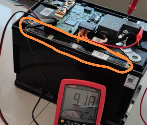

Re: Ostrovní foto elektrárna 6,7kWp
Myslím, že stačí nabít přímo na článcích. Bude tam určitě nějaké odpojovací relé nebo MOSFET odpojovač. Flash je podle mě hloupost. Ono jde hlavně o ty články, aby byly v pohodě. Dokážeš zjistit stav, v jakém to je? Jaké jsou jednotlivé napětí na článcích? To je důležité. Podle tohoto to vypadá, že články mají cca 3,08V: https://forum.mypower.cz/viewtopic.php? ... 37#p161924 Měří se tam 3S.
Ale nevím odkud ta foto je, jestli je to reál.

Už se dostáváme mimo téma , držme se ho prosím a projdi si pořádně ten článek ze kterého pochází ta fotka. Přímo se tím flashováním po vybití zaobírá.beethowen píše:Myslím, že stačí nabít přímo na článcích. Bude tam určitě nějaké odpojovací relé nebo MOSFET odpojovač. Flash je podle mě hloupost. Ono jde hlavně o ty články, aby byly v pohodě. Dokážeš zjistit stav, v jakém to je? Jaké jsou jednotlivé napětí na článcích? To je důležité. Podle tohoto to vypadá, že články mají cca 3,08V: https://forum.mypower.cz/viewtopic.php? ... 37#p161924 Měří se tam 3S.

Nevím, že by jsi dal nějaký odkaz na článek. Máš tam jenom nějaký odkaz na Aliexpress a tam se toho opravdu moc nedozvím. Jinak to nemění nic na tom, že je potřeba zkontrolovat články, jestli jsou v pohodě. A případně použít jinou BMS, než je tam. Asi by mě to nebavilo nějak flashovat, když by měl být nějaký problém.
