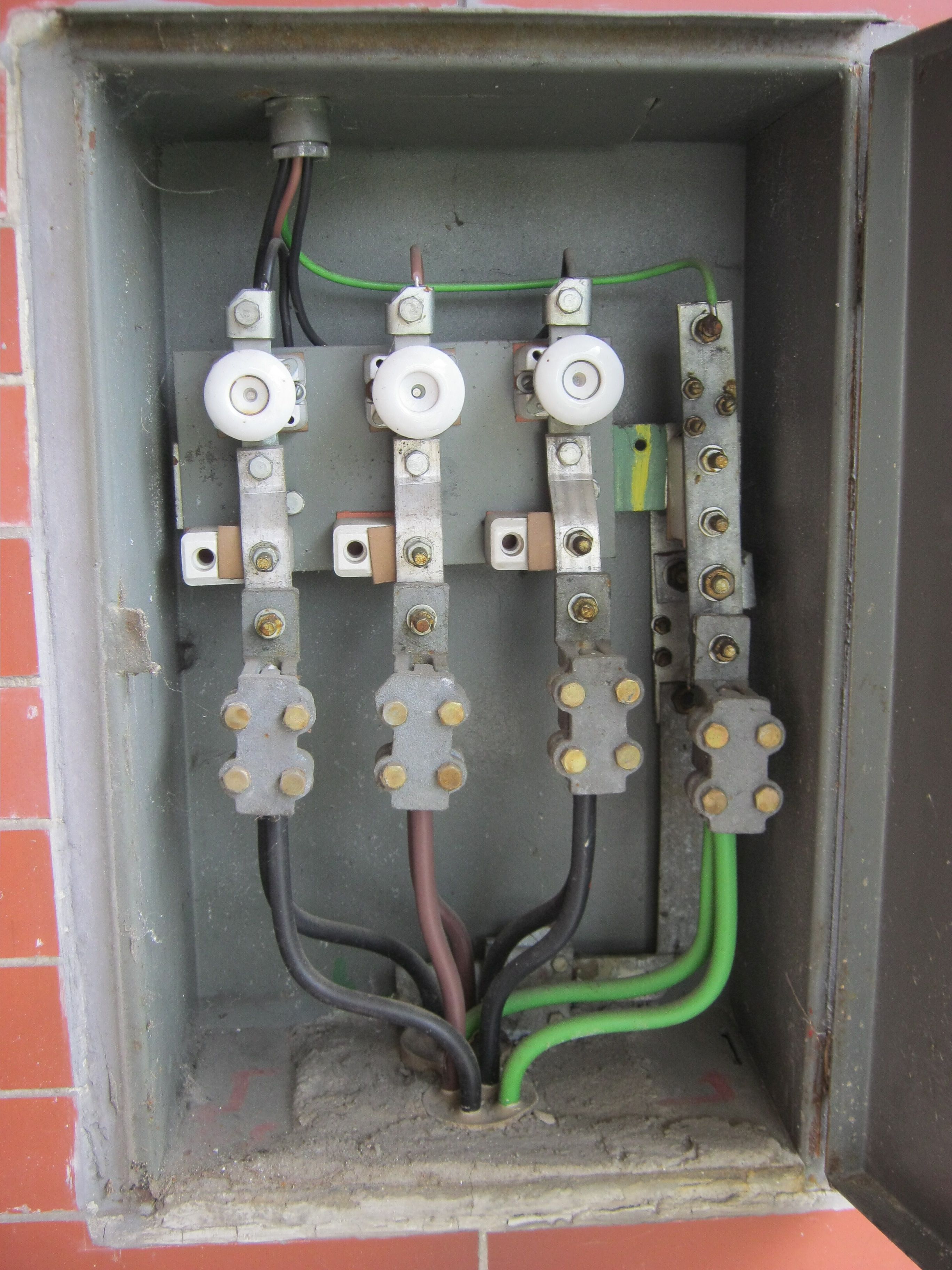

Základový zemnič je připojen v HPS na fasádě domu na přívod PEN z DS. Ccca 1-2m od HPS je elektroměrový a hlavní rozvaděč. Nevím jestli je tento ještě přizeměn nebo ne. Z HPS je to přes zeď do garáže, takže bych v garáži potom mohl vybudovat HUP.
V současnosti mám v podružném rozvaděči v garáži umístěnou přepěťovku, která nemá vlastní přizemnění, je propojená pouze na fáze a PEN přivedené z hlavního rozvaděče. Z podružného rozvaděče v garáži již pokračuje síť TN-C-S.
Přepěťovku bych přemístil do hlavního rozvaděče, který budu muset překopat na jednu fázi, aby byla hned na vstupu.
Řeším teď otázku jak udělat bezpečně svody ze střechy a ochranu proti blesku? Připojovat na hromosvod se nebudu budu se snažit dodržet bezpečnou vzdálenost od hromosvodu. Samozřejmě jímače v podobě TV antén přijdou odstranit nebo budou chráněny oddáleným jímačem na izolačních podpěrách.
Mám k dispozici volný komínový průduch ve sdruženém komínovém tělese. Tím bych došel do kotelny v suterénu, potom po stropě do dílny a pak do garáže, kde je umístěný podružný elektrický rozvaděč, který zásobuje půlku domu. V garáži bych chtěl umístit strojovnu FVE.
Na komínovém tělese tedy umístím sběrnou krabici do které svedu 4 stringy 3S, které odjistím pojistkami spojím do jednoho vedení, přidám odpojovač, připojím na přepěťovku a dolů pošlu asi 2x CY 35mm2. Otázka je odkud přivést k přepěťovce zem. Stejnou trasou jako DC svod až do garáže mi nepřijde vhodné kvůli zpětné indukci do DC vedení. Navíc v suterénu hrozí souběh s rozvodem NN 230V a datovou sítí. Před měničem v garáži bude sice další přepěťovka, ale co ten souběh s NN? Tady si nevím rady. Nejbezpečnější by asi bylo jít se zeměním venkem - vybudovat separé zemnící svod ze střechy a vyřešit nějak křížení s plechovou atikou a hromosvodovou soustavou a po fasádě dolů do HUP, kterou bych musel vybudovat páč dům ji nemá s ohledem na rok výstavby. Jak to zemnění na střeše řešíte?

V tomhle případě bych přistoupil k spojení soustavy k jímači, udělal novou revizi a na komíně rozvaděč s patřičnou přepěťovou ochranou a dole taky ochranu. Nad panely bych vytáhl jímače aby emergie nešla do ráno jako to dělají na polních elektrárnách.

Re: FVE na ploché střeše řadovky
AYKY 4x10mm2 - to je nedostatečný podle současné normy, mělo by to být min CYKY 4x10 nebo AYKY 4x16... A místo rozdělaní na PE a N by mělo být uzemněno taky...

To mi je jasné, proto mne napadlo z toho PEN vodiče v HDSce natáhnout CY16mm2 do garáže a tam zřídit HOPku. Hlavní domovné rozvaděč je a zatím zůstane v TN-C. Jsou vněm 3 světelné 6A a 3 zásuvkové okruhy 10A Musel bych rozkopat celý dům, abych to mohl vyměnit. Ostatní okruhy jsou již TN-C-S a bod rozdělení je v podružném rozvaděči v garáži, ale ten není přizemněn, neb nebylo kam. Proto bych tam právě zřídil někde poblíž tu HOPku.kodl69 píše:AYKY 4x10mm2 - to je nedostatečný podle současné normy, mělo by to být min CYKY 4x10 nebo AYKY 4x16... A místo rozdělaní na PE a N by mělo být uzemněno taky...
Měl jsem tu jednoho elektrikáře, kterému jsem to představil. V podstatě jsem po něm chtěl jen to zřízení te HOPky a propojené do HDSky, ale nechtělo se mu do toho. Je mi jasné, že by se muselo požádat distributora o odstávku protože na živém to nikdo dělat nebude...
PS: když to bude odstavené možná by stálo za to vyměnit i celý ten přívodní AYKY4x10 k elektroměru. Nevím jestli to je v chráničce a nebo je to napevno ve zdi.
