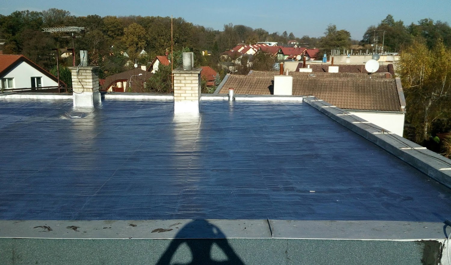

Po dlouhých večerech pročítání zdejších podnětných diskuzí jsem se rozhodl založit téma o zrodu vlastní elektrárny. Budu rád když mé úvahy a slepé uličky občas zkorigujete.
Bude se jednat o poloostrov. Panely budou umístěny na ploché střeše naší koncové řadovky.

Řeším teď otázku jak udělat bezpečně svody ze střechy a ochranu proti blesku? Připojovat na hromosvod se nebudu budu se snažit dodržet bezpečnou vzdálenost od hromosvodu. Samozřejmě jímače v podobě TV antén přijdou odstranit nebo budou chráněny oddáleným jímačem na izolačních podpěrách.
Mám k dispozici volný komínový průduch ve sdruženém komínovém tělese. Tím bych došel do kotelny v suterénu, potom po stropě do dílny a pak do garáže, kde je umístěný podružný elektrický rozvaděč, který zásobuje půlku domu. V garáži bych chtěl umístit strojovnu FVE.
Na komínovém tělese tedy umístím sběrnou krabici do které svedu 4 stringy 3S, které odjistím pojistkami spojím do jednoho vedení, přidám odpojovač, připojím na přepěťovku a dolů pošlu asi 2x CY 35mm2. Otázka je odkud přivést k přepěťovce zem. Stejnou trasou jako DC svod až do garáže mi nepřijde vhodné kvůli zpětné indukci do DC vedení. Navíc v suterénu hrozí souběh s rozvodem NN 230V a datovou sítí. Před měničem v garáži bude sice další přepěťovka, ale co ten souběh s NN? Tady si nevím rady. Nejbezpečnější by asi bylo jít se zeměním venkem - vybudovat separé zemnící svod ze střechy a vyřešit nějak křížení s plechovou atikou a hromosvodovou soustavou a po fasádě dolů do HUP, kterou bych musel vybudovat páč dům ji nemá s ohledem na rok výstavby. Jak to zemnění na střeše řešíte?
Základový zemnič je připojen v HPS na fasádě domu na přívod PEN z DS. Ccca 1-2m od HPS je elektroměrový a hlavní rozvaděč. Nevím jestli je tento ještě přizeměn nebo ne. Z HPS je to přes zeď do garáže, takže bych v garáži potom mohl vybudovat HUP.
V současnosti mám v podružném rozvaděči v garáži umístěnou přepěťovku, která nemá vlastní přizemnění, je propojená pouze na fáze a PEN přivedené z hlavního rozvaděče. Z podružného rozvaděče v garáži již pokračuje síť TN-C-S.
Přepěťovku bych přemístil do hlavního rozvaděče, který budu muset překopat na jednu fázi, aby byla hned na vstupu.

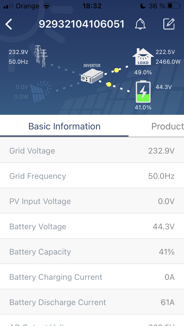

Budu testovat zatím s jedním 12S modulem jak se chová měnič a beterie trochu se bojím aby napětí moc nepadalo dolů při zatížení a měnič se nevypínal. Má někdo zkušenosti s 12S Lion?[/quote]
Ja to tiež zatiaľ iba testujem. Nakoľko mám cca 40 Kwh 12S Lion chcem to cyklovať 50 - 90 %. Pod 50 % si nechám v prípade výpadku siete. Keď v zime slnko nesvieti zbytočné je baterky vyšťaviť. Pod 44 V to prepne na AC-DC-AC. Mám tam nastavenie nabíjanie zo siete 2 A ( nastavenie ampér je prúd do batérie t.j cca 90 W odber zo siete) a môžem ísť ešte stále z batérie. Len je tam už pokles AC napätia pri väčšom odbere pri 40 SOC. Ale keď vypadne sieť tak sa už s energiou šetrí, tak mi to až tak nevadí.
