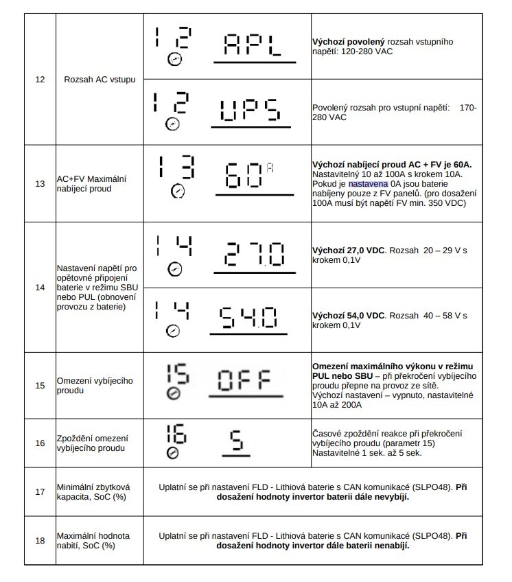

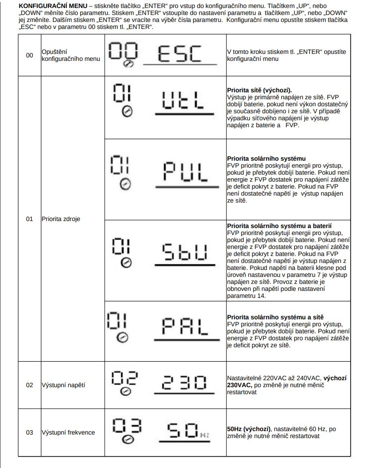

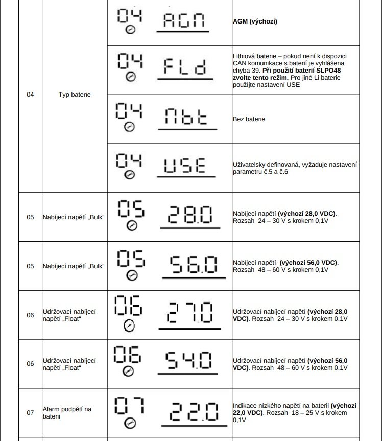

Ahoj solárníci. Používám měnič REVO VM PLUS 5500-48, manuál k nahlédnutí zde. (CZ verze je mizernější, než originál, ale ten mám pouze papírový).

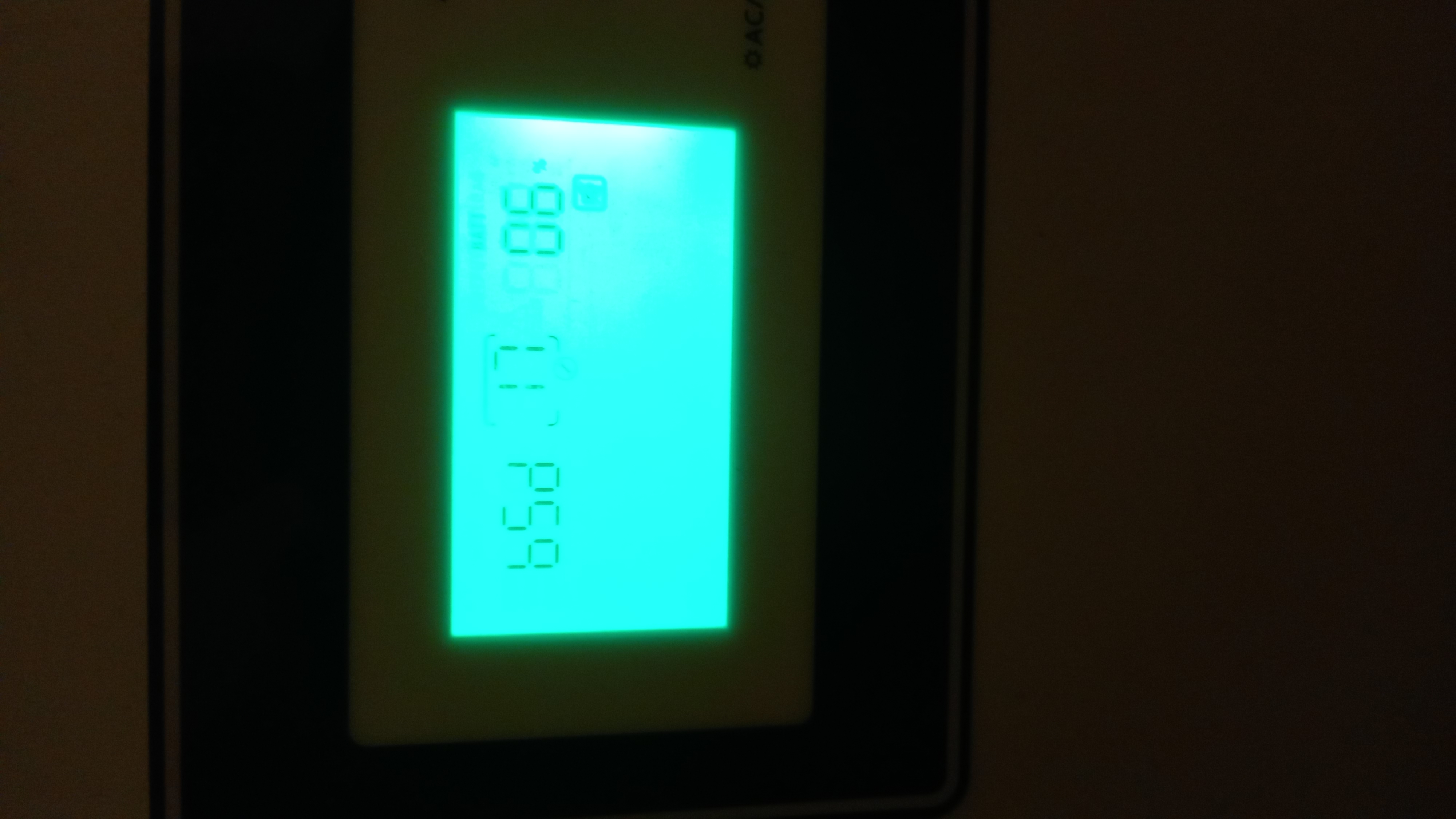

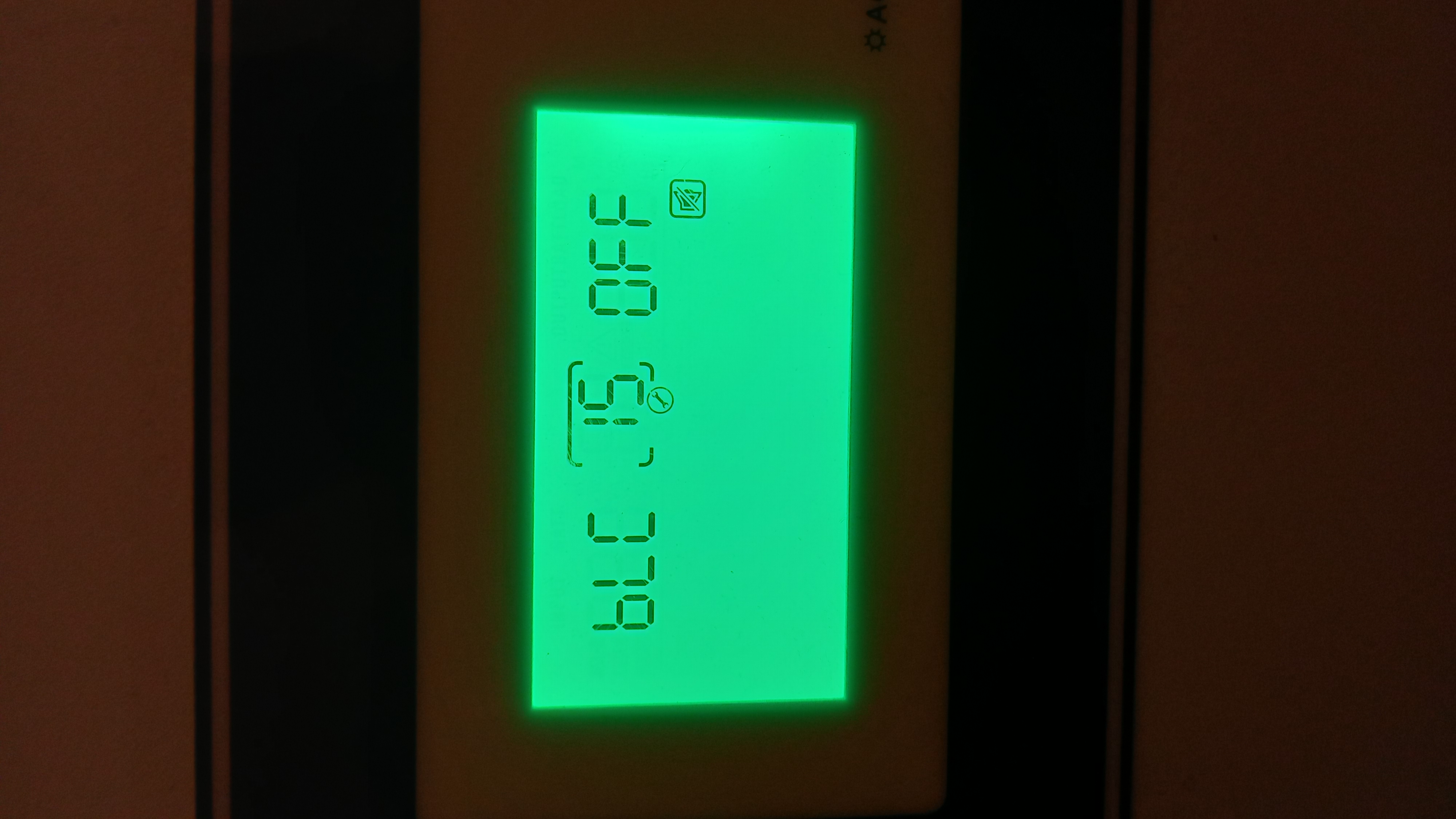

Zaujalo mě, že v manuálu jsou popsané parametry 1 až 14, ale v menu jsou ještě parametry 15 až 18 (viz fotky v příloze). Nenapadá vás podle označení, co se jimi nastavuje? Parametr 15 má jednotku Ampér, zbytek je patrný z fotek.

15 bLC - OFF - při jaké zátěži (A) vypnout baterie
16 bLt - 5 - čas? čeho nevim, kolikrát?
17 - bSd - 6% - kdy se baterie vypnou - spodní hranice
18 - bSC - do kolika % nabíjet baterie

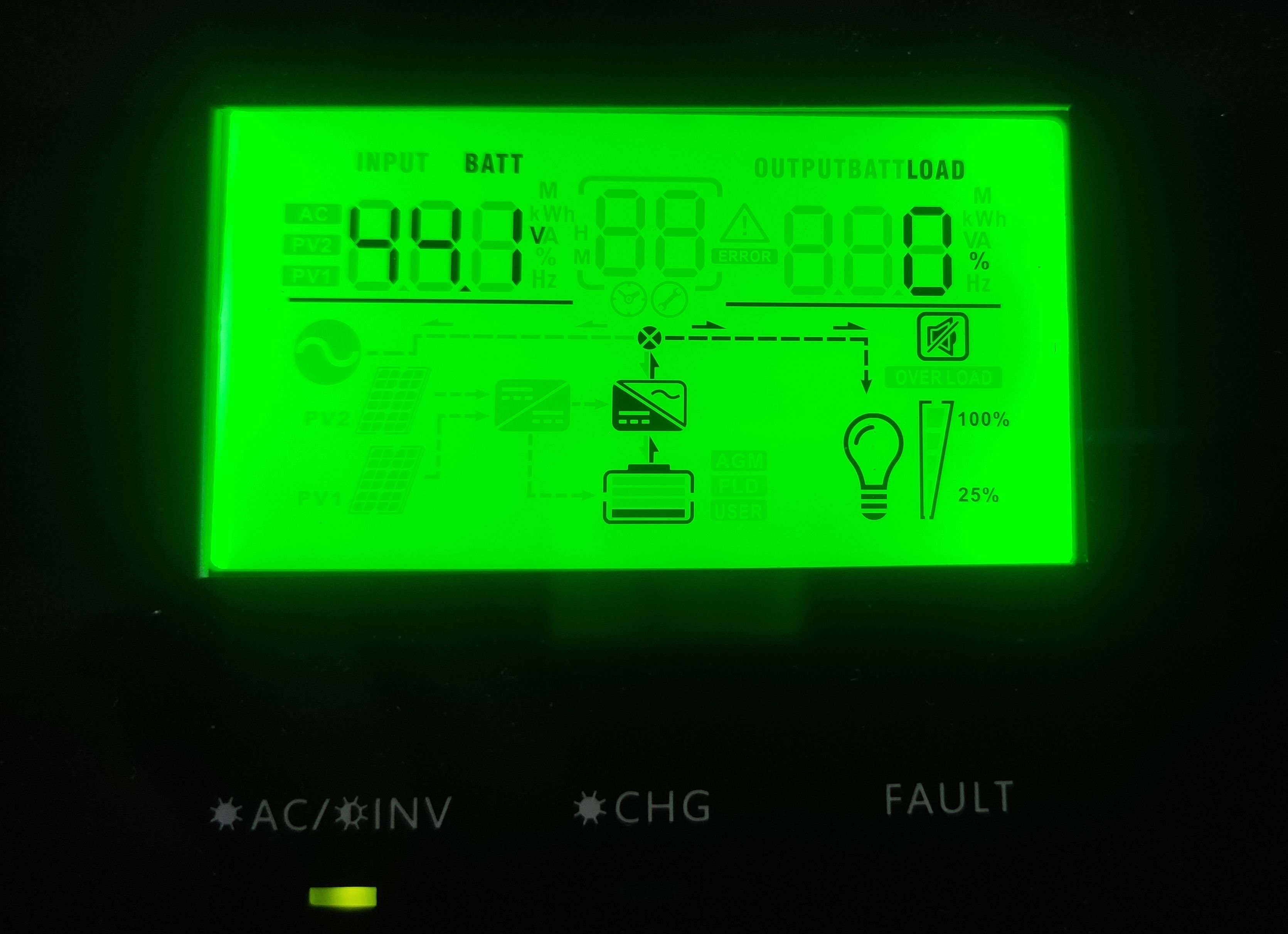

Co se týče přetoků tak nevím. Provozuji to buď jako ostrovní systém, nebo vůbec (přívod sítě nemám zapojený, baterie dobíjím pouze ze solárů). Ale podle možností nastavení mi to připadá, že do sítě posílat neumí a jedná se spíš o kombinovaný měnič. Možná mě někdo vyvede z omylu. Zkoušet to každopádně nebudu, protože mám elektroměr s registry přetoků (nevím, zda to distribuce aktivně vyčítá, ale jde to). Hlavní motivace kromě ceny byla možnost battery cutout voltage od 36V, protože mám 12S Li-ion. Nevýhoda je, že při odpojené síti nelze z vypnutého stavu nastartovat při napětí baterie pod 46V.
Na moje pokusy je měnič OK, ale celkový dojem je, že se jedná o nedotažený klon Axperta. Ukazuje nesmyslnou hodnotu proudu z PV, má velkou chybu v měření výkonu PV, v zobrazených parametrech je položka kWh, která ale stále ukazuje nulu, apod.
Co mi ale vadí nejvíc je vlastní spotřeba 70W při zapnutém DC/AC měniči. Deklarovaný výkon dává.

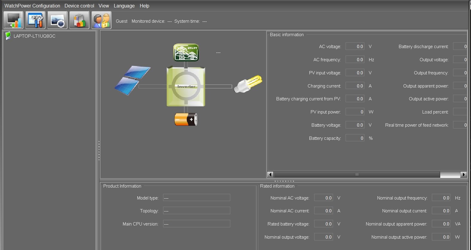

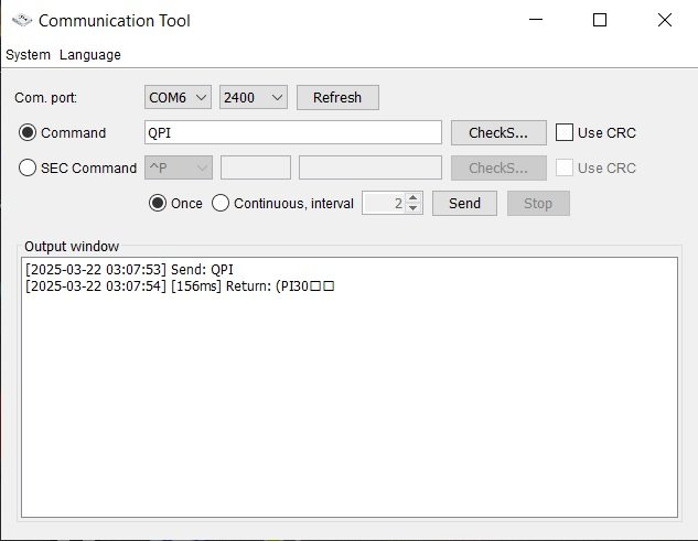

S tou komunikaci a případným SW nastavením parametrů zatím těžce bojuju. Nějak tu kominikaci ani nějak moc nepotřebuju, ale na to nastavení by se něco možná hodilo. Hlavně pokud by tam pak šlo nastavit i něco jiného nebo jinak, než přes panel. Zkoušel jsem to připojit přes USB port i převodník RS232/USB. Wifi to má jako externí option, které nemám.
Ze stránek HADEXu, který je jeden z prodejců těchto AIO měničů jsem stáhl SW WatchPower, kerý by měl s měničem komunikovat, ale nějak se to spolu
nebaví.
Je to pravděpodobně nějaký čínský klon klonů MPP/Voltronic. Asi jako většina těchto AIO beden. Nějaké jiné SW, které jsem na NETu našel a které slouží k něčemu jinému, než ke klasickému nastavení parametrů měniče mi s PC komunikují (např. Communication tool nebo Revo Para Adjust).
Možná bych to zkusil přenastavit i přes ten "Communication Tool" nebo "Revo Para Adjust", který by měl sloužit ke kalibraci měniče, ale úplně se v tom ještě neorientuju a nerad bych něco podělal.
Anebo se na to vykašlu. Jediné co budu muset nějak pořešit je to vypnutí při poklesu napětí baterky pod 42V a nějaké následné automatické spuštění měniče ...

Po nastavení 04 - USE mi nejdou parametry 07 a 08 níž než 42V
Nastaveno: Stažený manual ...
Nastaveno:
Kód: Vybrat vše
01 - SbU
02 - 230
03 - 50
04 - USE
05 - 49
06 - 19
07 - 42,5 (minimum je 42)
08 - 42 (minimum je 42)
10 - 0
11 - SiG
12 - UPS
13 - 10
14 - 43 (minimum je 40)
15 - OFF
16 - 5
17 - 6
18 - 95
19 - OFF
20 - 48
21 - 60
22 - 120
23 - 30d
24 - OFF

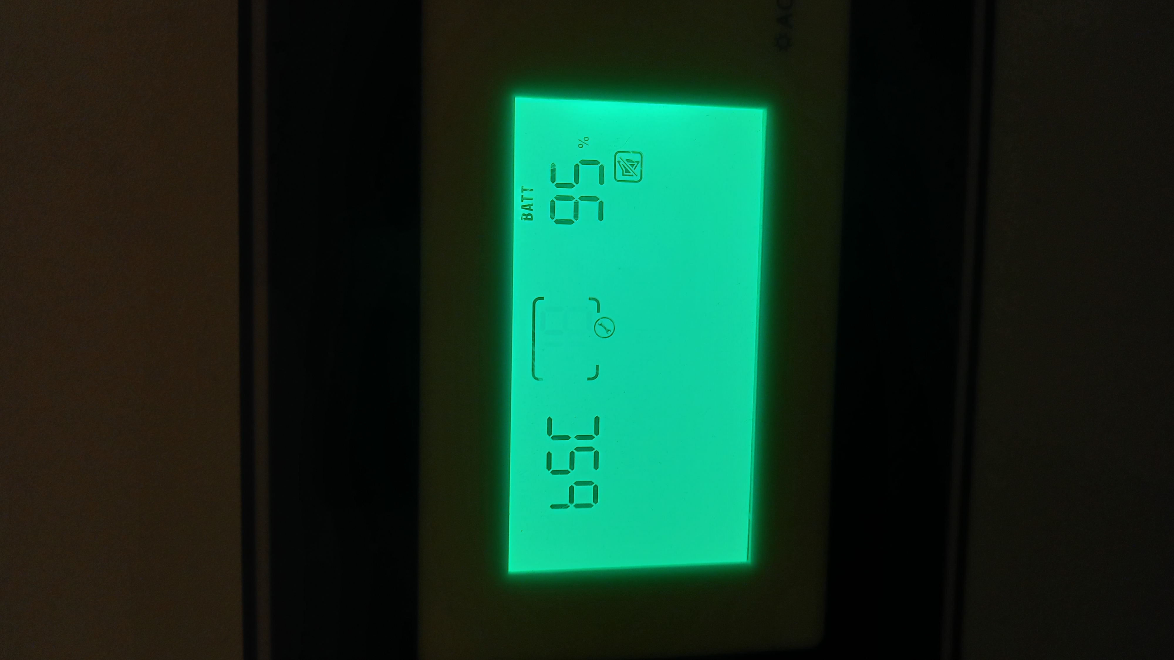

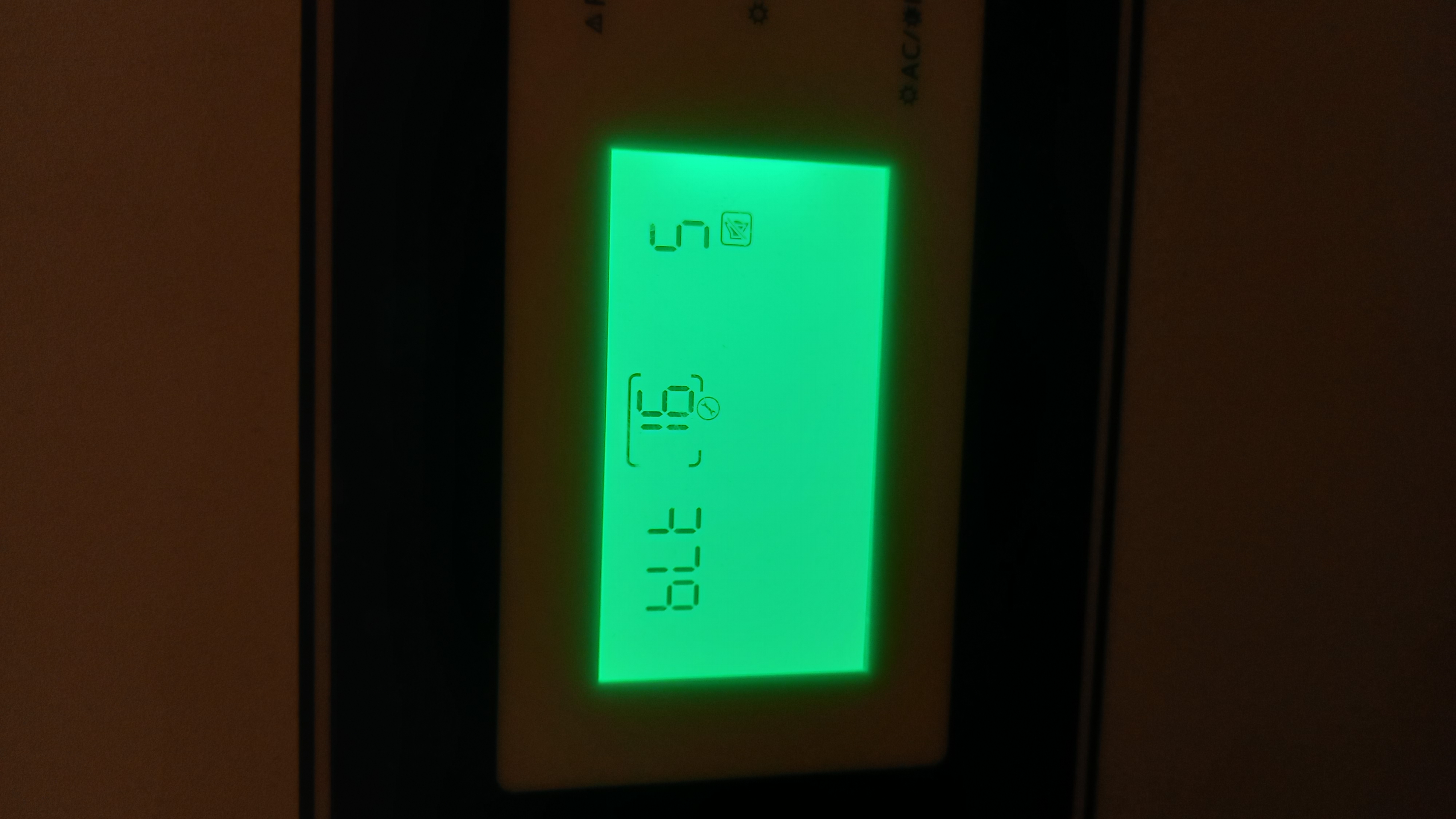

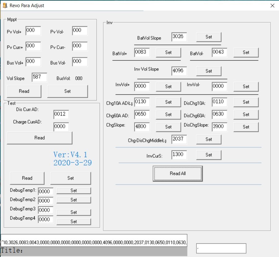

Tak ono to nakonec přece jen možná půjde.

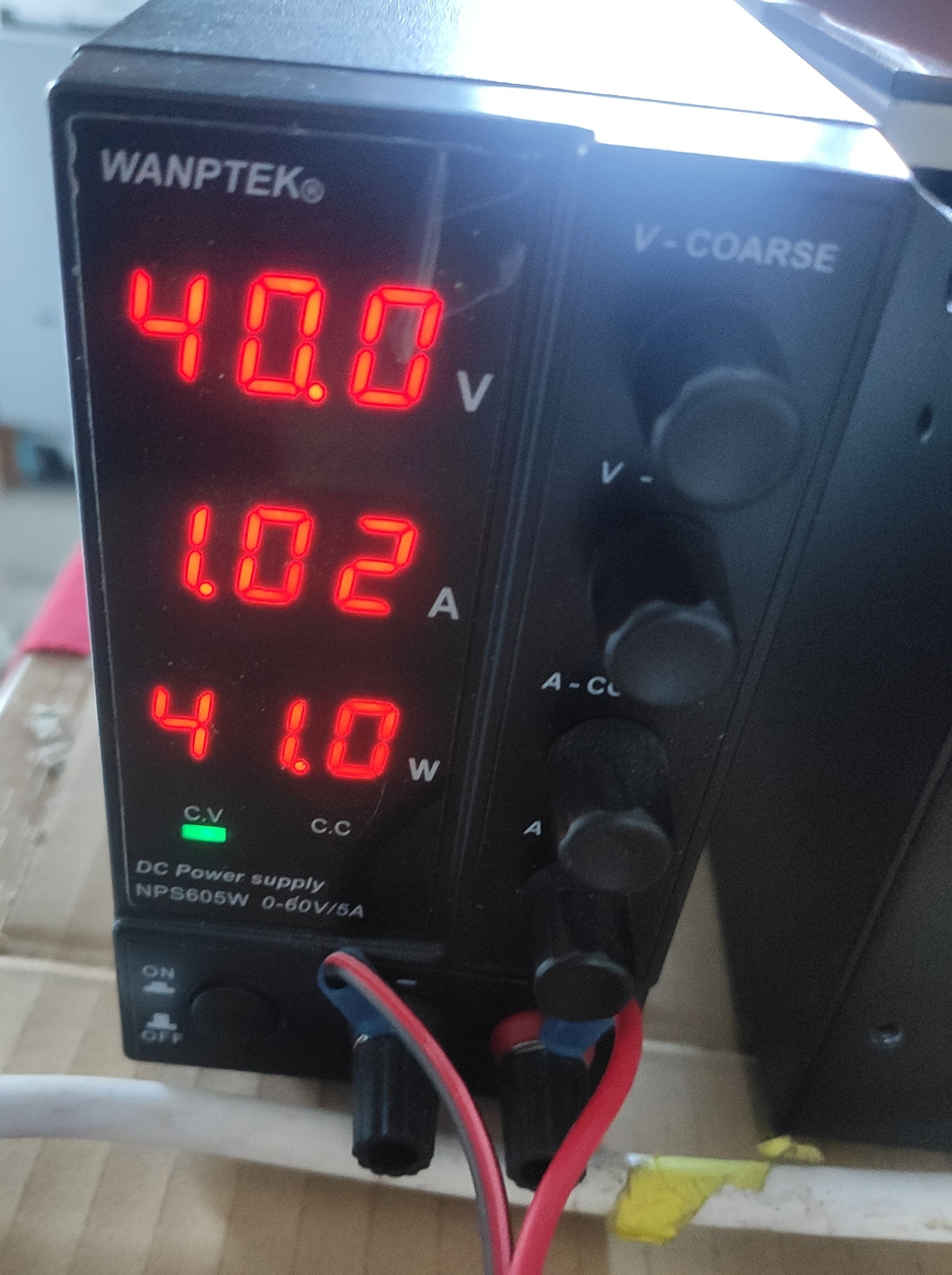

Pomoci toho kalibračního SW (Revo Para Adj) zapisovat jde. Takže jsem mu zkusil nastavit offset na napětí baterie 4V a ejhle jede i při 40V. No on si totiž myslí, že tam má napětí 44V
Kalibrační SW:
Zdroj:
Měnič:
Ale hlavně si to budu muset zapamatovat já, že ne vše co nastavuju je pravda a bude se to muset hlavně pořádně otestovat.
Kalibrační SW:

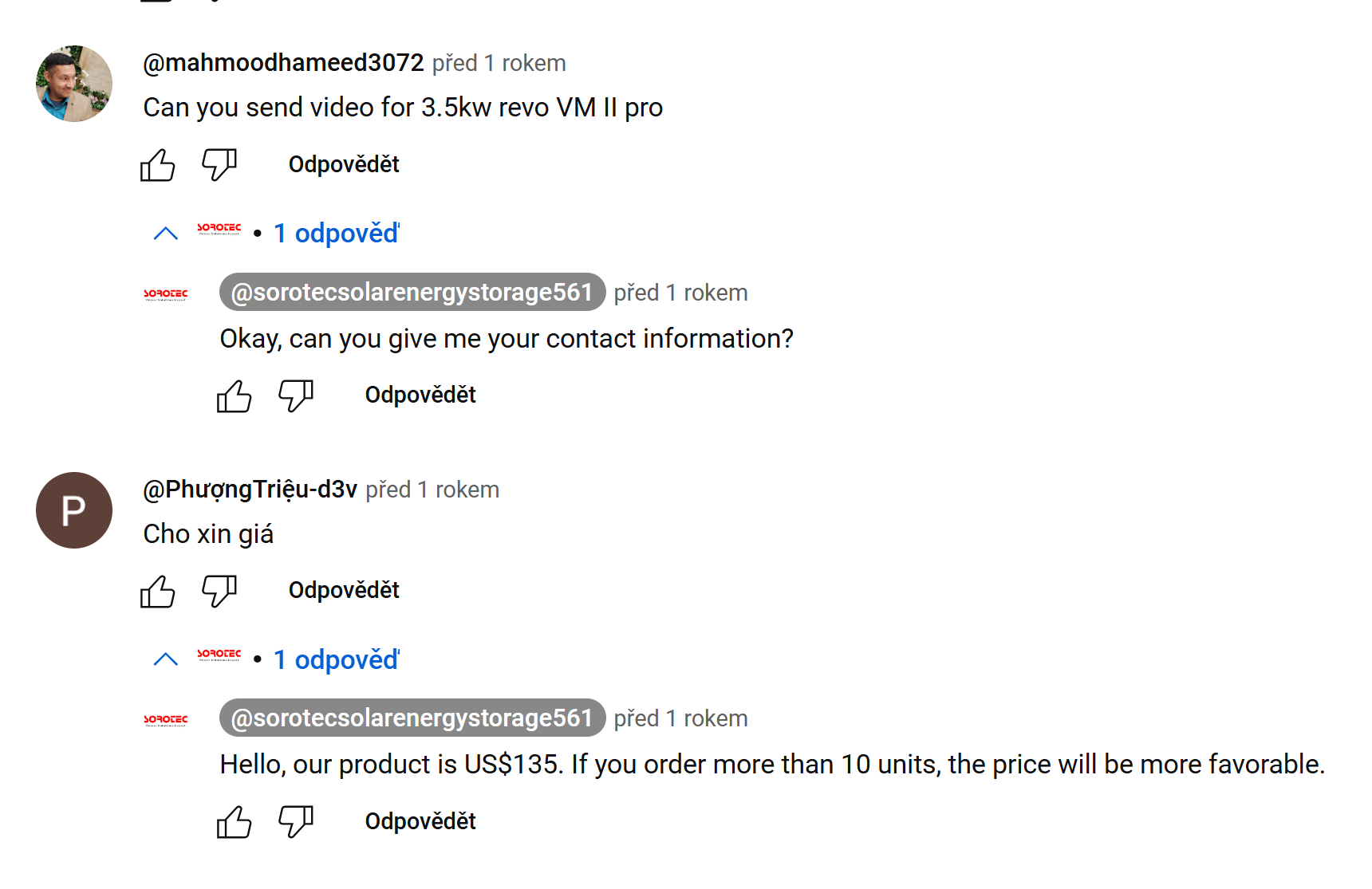

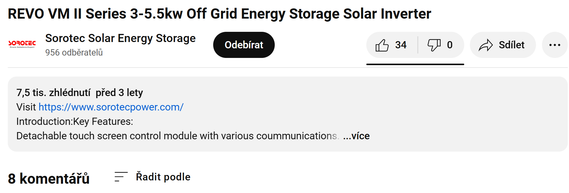

Pod videem u tohoto měniče byl loni touto dobou dotaz kolik stojí. Odpověď 135 dolarů, při odběru 10 kusů ještě méně. Je ale možné, že tento typ zahrnuje i 3kW verze. Takže je cena dvounásobek. Asi tak.

Tak 135 dolarů beru jako už hodně solidní cenu odpovídající hodnotě výrobku. Já spíše vycházel při mém hodnocení ceny z cen lokálních prodejců:Pod videem u tohoto měniče byl loni touto dobou dotaz kolik stojí. Odpověď 135 dolarů ...

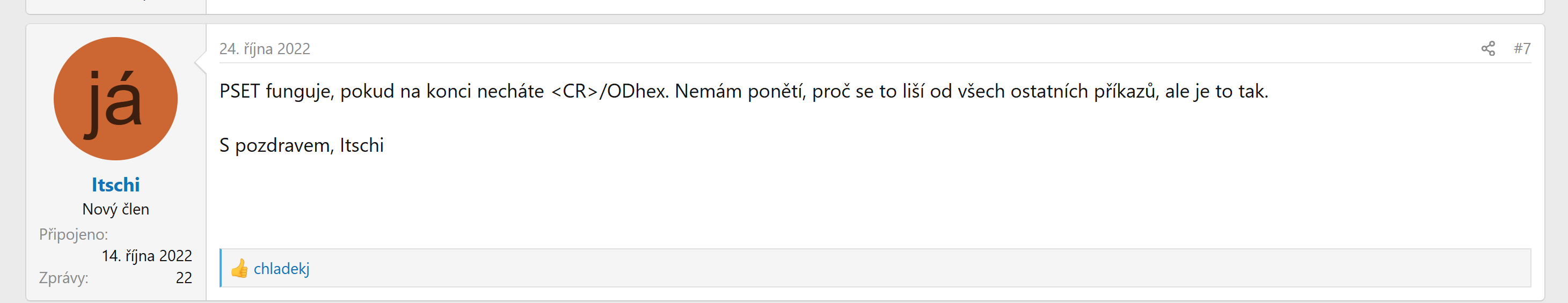

Jednoduše komunikace předpokládá nějaký formát a pokud to nepošleš jak to má být tak tomu měnič nerozumí.
Podle mě nastavovat to přes RS232 jde pouze musíš poslat správný příkaz.
Problém kromě různého kódovaní textu může být i v konci řádku kdy každý OS používá jiný.
Kdysi u dálnopisu se používal kód na přesun hlavičky na začátek a pak kod pro pootočení válce s papírem <CR><LF>
Linux se spokojí s <LF>
Windows používá <CR><LF>

Chlapi díky za tipy. S tím <CR> by to mohla být cesta k řešení. Ale mám již potvrzeno z více stran, že REVO ty měniče má asi fakt částečně uzamčené. V každém případě se další výzkum momentálně odkládá. Já mám vyřešeno, co jsem potřeboval. Měnič je aktuálně ve stavu schopném implementace do naší FVE a připraven na testy v reálném provozu. Pokud se osvědčí, tak se možná k výzkumu vrátím.

nakoniec som to nasiel pod nazvom "CommConfigV41.exe", urobil som kalibraciu a uz sa to nabijanie "chyta" ale obcas mi vyhadzuje error "BUS overvoltage" a vypne sa na 10 min., hodnotu podla menica ma stale konstantnu bus voltage: 401V. V tom softe vidim Bus Vol +/- . Je nejaky postup ako to skalibrovat ?
Treba to niekde merat ten BUS voltage ? a potom to dokalibrovat ?
Zatial som skalibroval len to nabijanie podla prilozeneho PDF:
1. Power on inverter only with battery
2. Adjust the value in the green circle until the “Dis Curr AD “ value in the red circle is 0014 or
0015 (you need to click “Read” to read the value .) .
