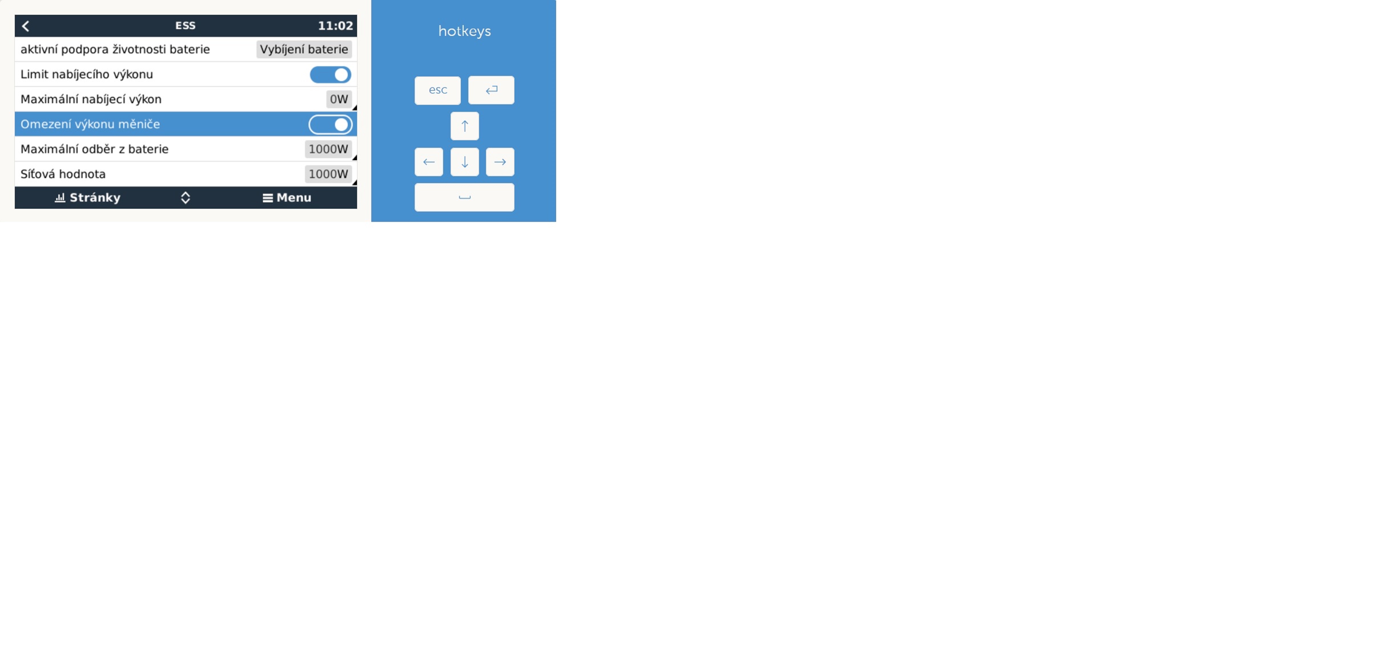

Tak isto to pohodlne zvladne Victron v ESS rezime.
