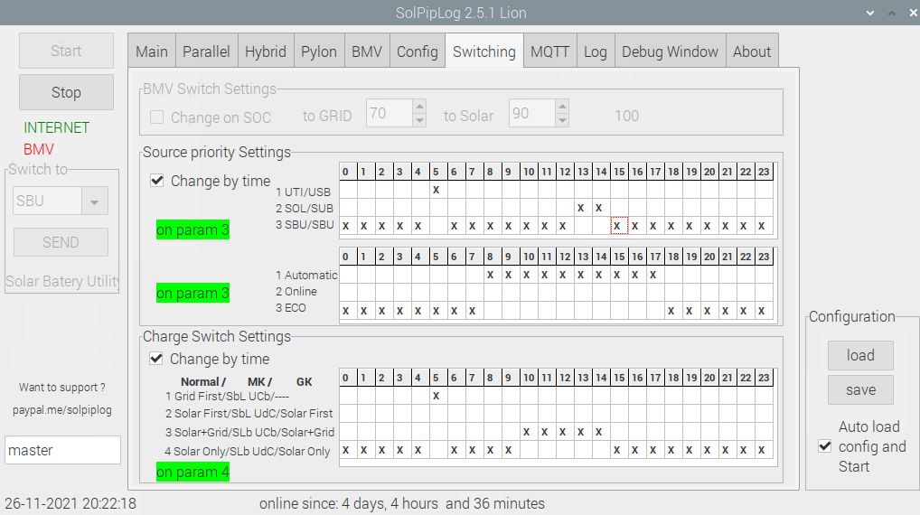

Chtěl jsem poprosit o radu, jestli by se nedalo nějak líp vyřešit dobíjení baterek pouze v době NT. Zatím to mám tak, že od března do října jede systém jako ostrov. V zimě mu spínám připojení k síti pouze v době NT - (stykač). Pak si dle vybití baterií měním dobíjecí proud ze sítě (přes aplikaci v mobilu) což mi bohatě vyhovuje, pohlídám si to i dle předpovědi počasí atd. Při ukončení NT a vypnutí sitě stykačem trochu bliknou světla, pípne pračka atd. Nic hrozného, většina spotřebičů to ani nepozná. Ale určitě by to šlo i nějak inteligentněji, že by byl měnič na síti stále a jen by se mu dala informace kdy má dobíjet. Neporadil by někdo? Díky moc, Mirek

aplikace solpiplog, umí přepínat dle plánu v hodinových oknech, jen nesmí NT začínat ve 12:49 a končit v 15:17, nastavit jdou celé hodiny, takže např od 13ti do 15ti lze nastavit nabíjení ze sítě
moje momentální nastavení, ale pořád hledám, jak to udělat líp
