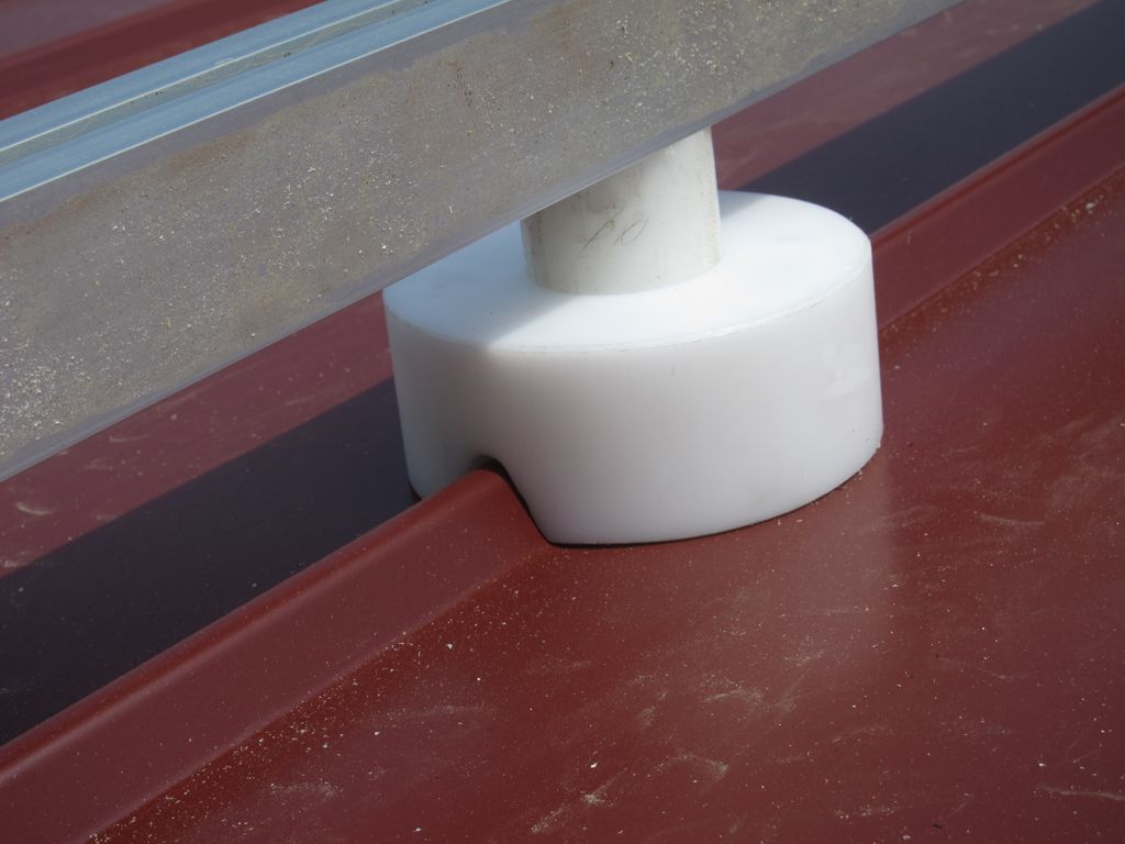

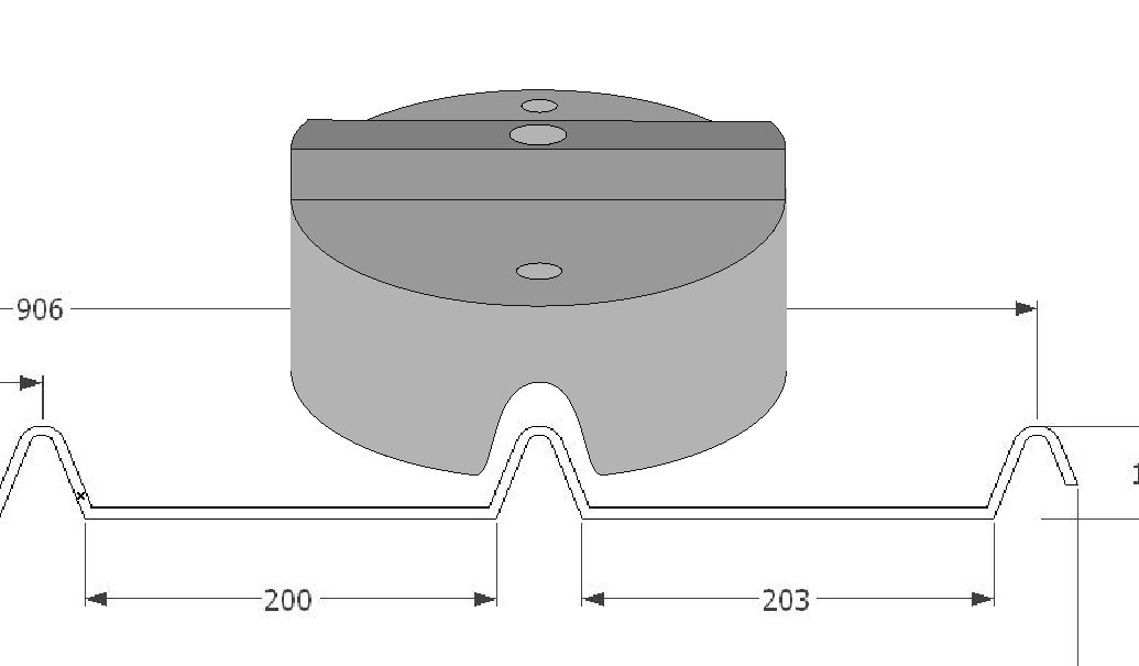

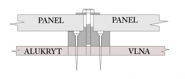

Zdravím, čeká mě montáž dvoumetrových panelů, v podélném směru, na alukrytové šablony. Rozhodl jsem se to provést trochu netradičně a pod jednotlivé panely vyrobit plastové „puky“ z POM-C. Průměr plánuju 100mm, ve spodní části s drážkou pro vlnu a v horní s výstupkem kde se opřou jednotlivé panely. Upevnění puků do střechy, si přestavuji pomocí dvou vrutů skrz vlnu do podbití (prkna 25+20mm) a vlastní panely by se pak připevňovali nerez, nebo Al podložkou a šroubem M8 do středového otvoru se závitem. Předpokládám, že bych každý panel podložil ve 4 bodech, takže by pak byl vždy jeden „puk“ okrajový a pak vždy mezi dvěma panely.
Co si o tom myslíte?
PS. Cenu materiálu a výrobu neřešte.

Chybí mi tam výška toho puku, ale přijde mi to jako velmi malá mezera mezi krytinou a panelem. Většinou se pokládá za min. mezera 150 mm. Jinak se panely přehřívají a ztrácí pak výkon. Také kotvení jen do latí bude slabé, chce to kotvit přes krovy.

No mohl bys tam udelat zaspodu nejake misto na matku, abys nespolehal na zavit v plastu.

Výška puků je v plánu cca 10cm při 4m panelů nad sebou. Kotvení do krovů nebude možné, ty rozteče vlnek se určitě s krokví všude nesejdou. Dát ten nerez M8 šroub skrz a zespoda, pod prkna dát podložku s matkou, není problém.

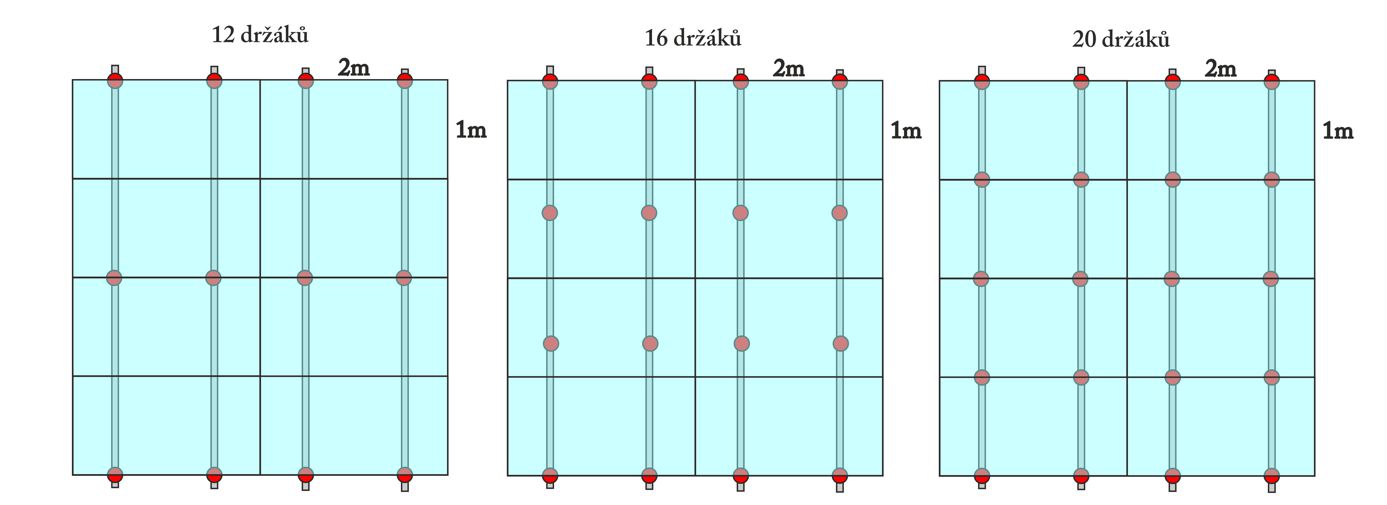

Změnil jsem trochu technologii, u „puků“ zůstanu, ale budou upevněné šrouby M10 skrz střechu (dvojitá prkna 20+25mm prošroubovaná do kříže). Na tyto upevňovací body budou upevněné svisle H profily 40x40. Potřeboval bych, ale nyní poradit, kolik těch bodů (rudá kolečka na obrázku) použít pod soustavu 8mi panelů 1x2m v Al rámech, na šikmou střechu cca 23st.

Tady máš odpověď:
https://forum.mypower.cz/viewtopic.php?p=153660#p153660

Dík, tohle jsem potřeboval. Co jsem koukal do toho PDF, tak tam počítají 12 – 20 držáků na takto upevněné panely, tak se budu držet raději těch 20ti.

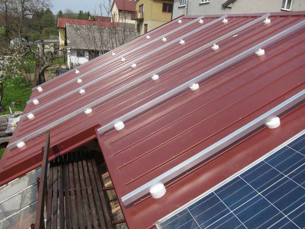

Tak nakonec to vypadá takto. V Profilu je čtyřhranná nerez matka M10, závitová tyč prochází středem vlny, prkenným podbitím (dvě coulová prkna sešroubovaná křížem přes sebe) a ze spodu je pak velká podložka s maticí. Občas to vyšlo do trámu, většina je kotvená jen v těch prknech. 1 panel je zespodu podepřen AL dorazem a přitažený tím L-kem, mezi panely pak je jen šroub M8 s velkou podložkou, nahoře zase to L-ko. Kromě závitových tyčí je vše v nerezu A2 nebo hliníku.
