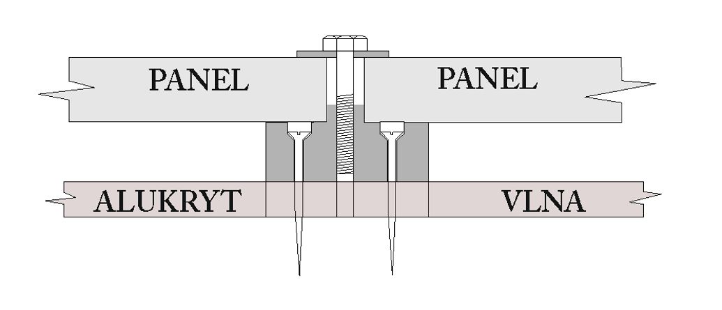

Zdravím, čeká mě montáž dvoumetrových panelů, v podélném směru, na alukrytové šablony. Rozhodl jsem se to provést trochu netradičně a pod jednotlivé panely vyrobit plastové „puky“ z POM-C. Průměr plánuju 100mm, ve spodní části s drážkou pro vlnu a v horní s výstupkem kde se opřou jednotlivé panely. Upevnění puků do střechy, si přestavuji pomocí dvou vrutů skrz vlnu do podbití (prkna 25+20mm) a vlastní panely by se pak připevňovali nerez, nebo Al podložkou a šroubem M8 do středového otvoru se závitem. Předpokládám, že bych každý panel podložil ve 4 bodech, takže by pak byl vždy jeden „puk“ okrajový a pak vždy mezi dvěma panely.
Co si o tom myslíte?
PS. Cenu materiálu a výrobu neřešte.

Chybí mi tam výška toho puku, ale přijde mi to jako velmi malá mezera mezi krytinou a panelem. Většinou se pokládá za min. mezera 150 mm. Jinak se panely přehřívají a ztrácí pak výkon. Také kotvení jen do latí bude slabé, chce to kotvit přes krovy.

No mohl bys tam udelat zaspodu nejake misto na matku, abys nespolehal na zavit v plastu.

Výška puků je v plánu cca 10cm při 4m panelů nad sebou. Kotvení do krovů nebude možné, ty rozteče vlnek se určitě s krokví všude nesejdou. Dát ten nerez M8 šroub skrz a zespoda, pod prkna dát podložku s matkou, není problém.

Já bych se držel osvědčené konstrukce, byť to prodražuje. Puky pod klasické profily, to se do krokví trefíš.
Hlavně to bude univerzální na jakékoliv panely, ne na ty, co zrovna máš.
