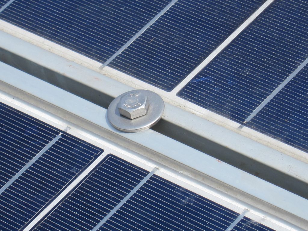

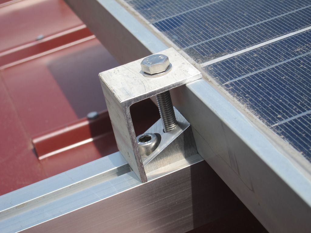

Tak nakonec to vypadá takto. V Profilu je čtyřhranná nerez matka M10, závitová tyč prochází středem vlny, prkenným podbitím (dvě coulová prkna sešroubovaná křížem přes sebe) a ze spodu je pak velká podložka s maticí. Občas to vyšlo do trámu, většina je kotvená jen v těch prknech. 1 panel je zespodu podepřen AL dorazem a přitažený tím L-kem, mezi panely pak je jen šroub M8 s velkou podložkou, nahoře zase to L-ko. Kromě závitových tyčí je vše v nerezu A2 nebo hliníku.
