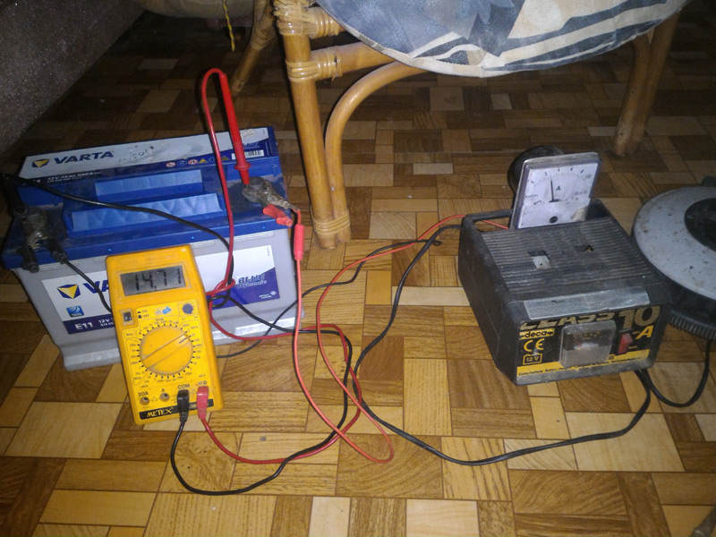

Ahoj, má někdo tip na dobrou nabíječku autobaterií? Něco s dobrým poměrem cena/užitečnost?
Mohla by umět oživit i úplně totálku na které je třebas už jen 3.1V.
Měl jsem teď od souseda půjčenou starou nabíječku značky DECA - 10A a k autobaterii (na které jsem naměřil výše uvedené napětí) připojený voltmetr a všiml jsem si, že ona se ji snaží oživit pulzně, chvíli zapne, chvíli vypne a jakmile se baterie už drží na 13V (asi), tak už tam pouští 6A bez přerušení a postupně s plným dobitím sniužuje. To se mi celkem líbí taková strategie.
