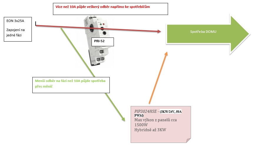

Ahoj, pročetl jsem dost témat a diskuzí, ale nikde jsem úplně nenašel odpověď na to co potřebuji. Chci trochu odlehčit spotřebě domu, koupil jsem zatím do startu Hybrid měnič z panelů umí 1500W a následně ze sítě dokrmit až na cca 3KW, nicméně není důvod jej zbytečně zatěžovat, tím, že žena pustí pračku, sušičku, ještě třeba myčku a začne vysávat
, tzn, chtěl bych aby když stoupne spotřeba domu třeba nad 10A (nastavitelně) tak vše veškerá spotřeba přesměruje napřímo z DC bez sebemenšího výpadku na zařízeních.
Tady jsem dostal tip na PRI52, když jsem ale četl blíže specifikaci, tak má na výstupním kontaktu pouze MAX 8A.
Přikládám pro představu plánek se zapojením, je tam i model měniče, řeším pouze jednu fázi, spotřebiče jako indukce, trouba, mikrovlnka, přes solar vůbec nepotečou.
Děkuji za rady, časem určitě bude i nějaký "schopnější" měnič, nyní mám ale pouze tento.

Ahoj,
Ten měnič není hybrid, ale offgrid. Buď jedeš na Solar a baterky, nebo se přepne na DS pro celý odběr domácnosti. Relé u PRI je pouze na 8A, ale stačí přidat stykač a relé bude pouze spínat cívku stykače. Pokud máš dostatečně velké baterky, tak bych se zatížení měniče na 3kw nebál, já mám 3kw a 2.4kw měniče a jedu je na cca 80% výkonu bez problemu. Někdy se povede i pretizit ten 3kw měnič a on se jen přepne na DS.

Re: Automatické přepnutí na DC při větší zátěži než 10A
Pozor, takto to nelze. Je potřeba zajistit, aby se nikdy nespojil výstup měniče s DS (=distribuční soustava). To nějaký přepínací kontakt nikdy nezajistí (slepení kontaktů, časová mezera, natažení oblouku). Navíc není dobrá nápad tohle přepínání dělat 10x denně.
Na foru toho bylo napsáno již spoustu, stačí studovat.
https://forum.mypower.cz/viewforum.php?f=117
Pokud jde jen o žravé spotřebiče, raději bych elektroinstalaci rozdělil a ty "výkonné" spotřebiče nechal natrvalo na DS.
