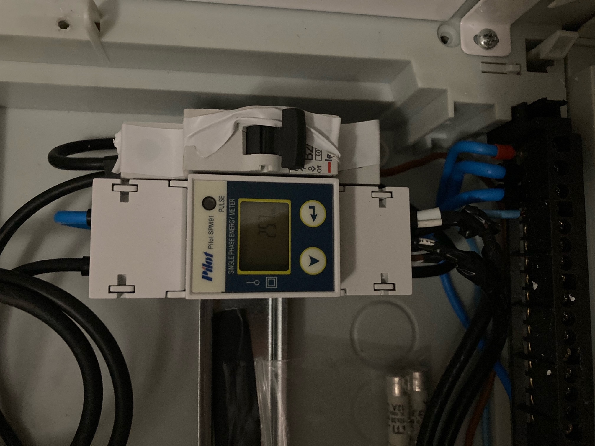

Dobry den prajem prosim o radu uz som zufaly mam fotovoltaiku kupenu z ciny zlozenie je inventor znacka INVT 3 kwh
smart meter pilot spm91 panely mam 380w
no a moj problem je ze vsetko funguje vyraba prud ale co vyrobi navyse vracia do siete teda do elektrarni a to na slovensku nemoze byt viete mi poradit ako to spravit aby mi to nevracalo prud?
dakujem velmi pekne za kazdu odpoved

a viete mi poradit tu 3 moznost co treba dokupit?tomas píše:Máte čtyři možnosti.
1. přebytečnou energii mařit/využívat např. pro ohřev vody, GreenBonO atd...
2. regulovat výkon střídače, tak aby vyráběl jen tolik kolik potřebujete, nevím jestli to váš střídač umí
3. dát tam střídač který do sítě nedodává energii s dvojí konverzí - princip UPS
4. udělat z toho ostrov
Ty první dvě možnosti nejsou 100% dokonalé.
ten moj invetor by mal na zaklade smart metra zistit aka je aktualna spotreba mal by sa prisposobit aby nevznikali prebytky ale bohuzial neviem kde je problem
dakujem

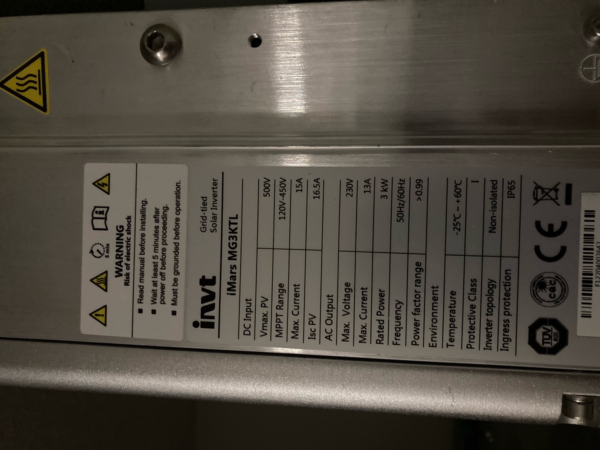

prva vec, aky invertor vlastne mas? Nazov/typ, typovy stitok.

Ten Tvůj stroj padá do toho Matessova přehledu jako "Vysokonapěťový jednofázový invertor" a vypadá to, že ten limiter ho nezajišťuje proti přetokům do distribuční sítě (nebo není dobře nastavený?). Provozovat to bez domluvy s distributorem je problém. Takže se buď dohodnout nebo pokud se dohoda neplánuje, tak snad pokusit ověřit nastavení limiteru (jak psal tomas, toto ale nebývá u těchto systému stejně nikdy spolehlivé), nebo spíše odpojit a jít na jinou architekturu - a v klidu si to nejprve rozmyslet jako to udělal a ještě dělá třeba kolega tady: https://forum.mypower.cz/viewtopic.php? ... 41#p144284.
Některé elektroměry jinak přetoky nezaznamenají, třeba máš takový?
