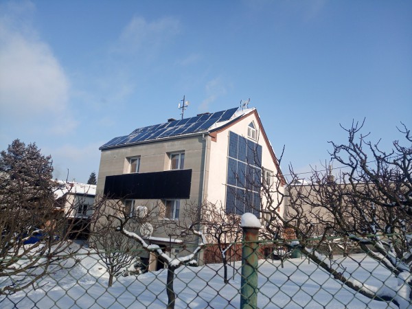

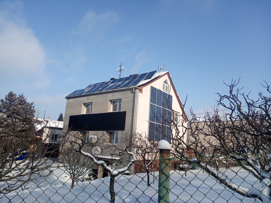

Vznikne tam více potíží,správně nastringovat panely proti zastínění,ošetřit mezery mezi panely vzduchově propustnou tkaninou proti hmyzu(vosy),přehřívání panelů v létě díky celoplošnému zakrytí.Dělal jsem teď v prosinci jen jeden pás panelů v provětrané fasádě,vlna 200mm,dřevěné nosníky(200mm) a rošt(30mm),vzduchová mezera 30mm a cetris deska 10mm.Celoplošná fasáda by šla z leda velmi malých panelů,kde ale nebyla dobrá účinnost a už se snad ani nevyrábějí.Každopádně kvůli detailům bych znova volil kombinaci zapracování do fasády(provětrané).
