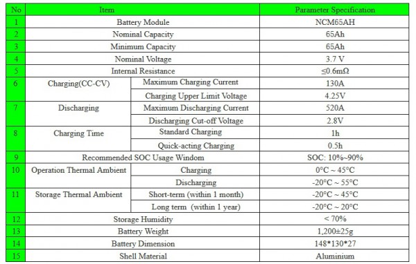

Ahoj kolegové, díky tomu, že jsem zakoupil BMV 712, tak jsem začal počítat a ověřovat skutečnou kapacitu mé baterie. A nějak se nemohu dopočítat
Baterie je 10P15S 60Ah Li Ion. Výrobce Catl. Chemie se vší pravděpodobností NCM 523. Na originální 2P6S "cihle" jsou údaje 21,9V a 2 737Wh. Jsou to baterie, které CATL dodává automobilce PSA v Evropě. Jelikož tyto články se komerčně neprodávají, tak není jednoduché k nim najít nějaké přesné údaje. Po dlouhém pátrání na webu jsem našel (snad) správný data sheet.
Teď k měření. Vybíjení ze stavu - 4,06 na 3,59V na článek. Podle BMV odebráno 319Ah. To mi připadá strašně málo, když baterie by teoreticky měla mít 600Ah a vybíjecí křivka Li akumulátorů říká, že v tomto napěťovém rozmezí by měl článek odevzdat cca 80% kapacity.
Jediné co mě napadá je, že podle datasheetu to vypadá, že tyhle články jsou poněkud HV a měly by se tedy nabíjet na vyšší napětí. Tam by se ta chybějící kapacita mohla schovávat.
Co vy nato?

brin - datasheet je přímo od Catlu, takže k článku, nikoli od automobilky.

V tom rozsahu, co jsi to vybíjel to tak zhruba může sedět. Hlavně vybíjení jsi končil na 3,6V a to je v článku ještě mooc energie. Musíš vybíjet minimálně do 3,3V a i tak tam toho ještě něco zůstává. Ta kapacita je udaná 2,8V-4,25V. Chtělo by to lepší datasheet.
S tímto typem článku při běžném provozu můžeš jít 4,1V-3,45V a budeš ještě hodně “přísný”.

Tak jestli jestli dobře počítám, tak 4h tam teklo 10A, tak by to mělo být 42Ah, ne? Z grafu jsem odečetl tak 40Ah.Majkl píše:Tak nabíjení z napětí 3,85 (na tom jsem jednu baterku od léta skladoval) na 4,2V; 10A; 4 hodiny; dodáno 4,2Ah. Jestli dobře vidím, tak křivka se maličko začala zvedat kolem 4,185V. Pak už ale nabíječka přešla na CV, takže to moc vidět není. Teď vybíjím. Jelikož je ale maximální vybíjecí proud nabíječky 2A, tak si chvíli počkáme
Pokud je to tak a platí to pro ten dvoučlánek 120Ah, tak to nevypadá tak zle. Do 4,25V ještě zbývá kus kapacity a pod 3,85V je toho ještě velká hromada.
Při vybíjení 2A z toho vyždímneš ještě o kousek více než je štítek, neboj. Ale ten výrobce ten štítkový údaj udává opravdu pro celý rozsah a pro nějaký rozumný vybíjecí proud, aby mu to číslo vyšlo hezké. Bohužel datasheet, kde by bylo napsáno za jakých podmínek platí ten štítkový údaj tu není.
